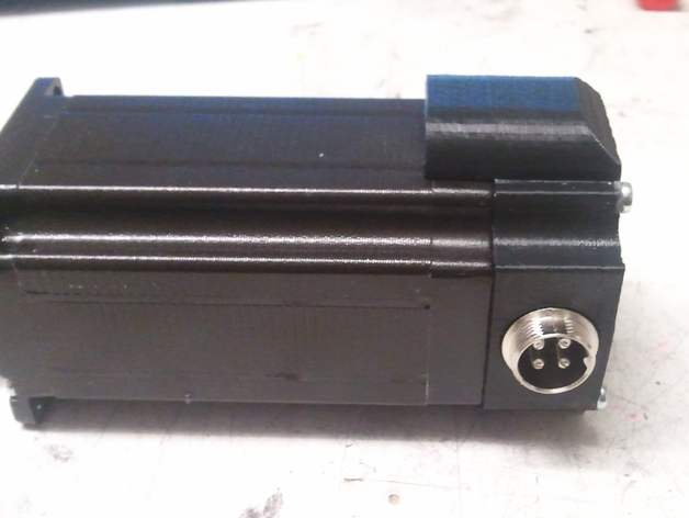

Теперь вопросы:
1. Посоветуйте пожалуйста кабели для подключения питания шаговых двигателей (57HS11230A4)
2. Так же хочу услышать Ваши мнения по поводу сборки ПК. Оставить в родном корпусе или все таки переместить в металлический шкаф вместе с контролером?
3. Кто как соединял ШД с проводом (пайка, скрутка)
Жду ответы.
Спасибо.

Евгений+++ писал(а):Кто как соединял ШД с проводом (пайка, скрутка)
Можно поставить крышки с разъемами на ШД
2014-02-09_23.30.24_preview_featured.jpg (3271 просмотр) <a class='original' href='./download/file.php?id=69293&sid=bdd9668afc49eeaf4c37ee70f67c912f&mode=view' target=_blank>Загрузить оригинал (102.87 КБ)</a>
Модельку можно скачать тут http://www.thingiverse.com/thing:1002246
