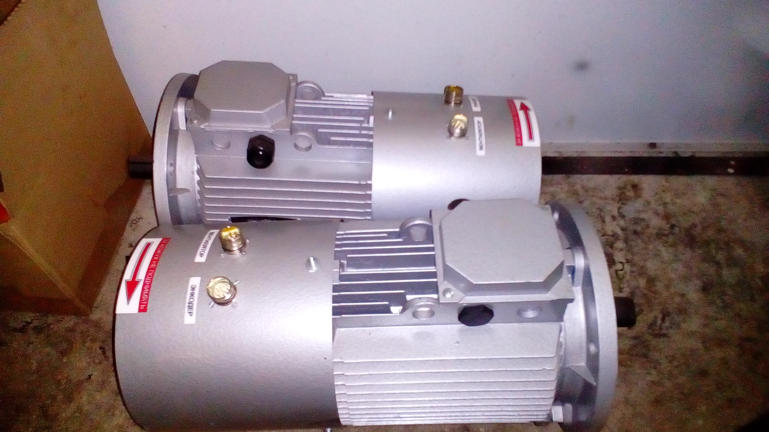

Станочек уже неспешно готовится к покраске после ревизии шпиндельной бабки и всех смазочных магистралей, попутно ожидая платы управления от T00T. Заказаны и лежат в ожидании двигатели АДЧР с приводами KEB и Delta. Уже найдены и ожидают нашей оплаты: револьверная головка, маслостанция, шкив главного привода.
Фото нонешнего состояния:
