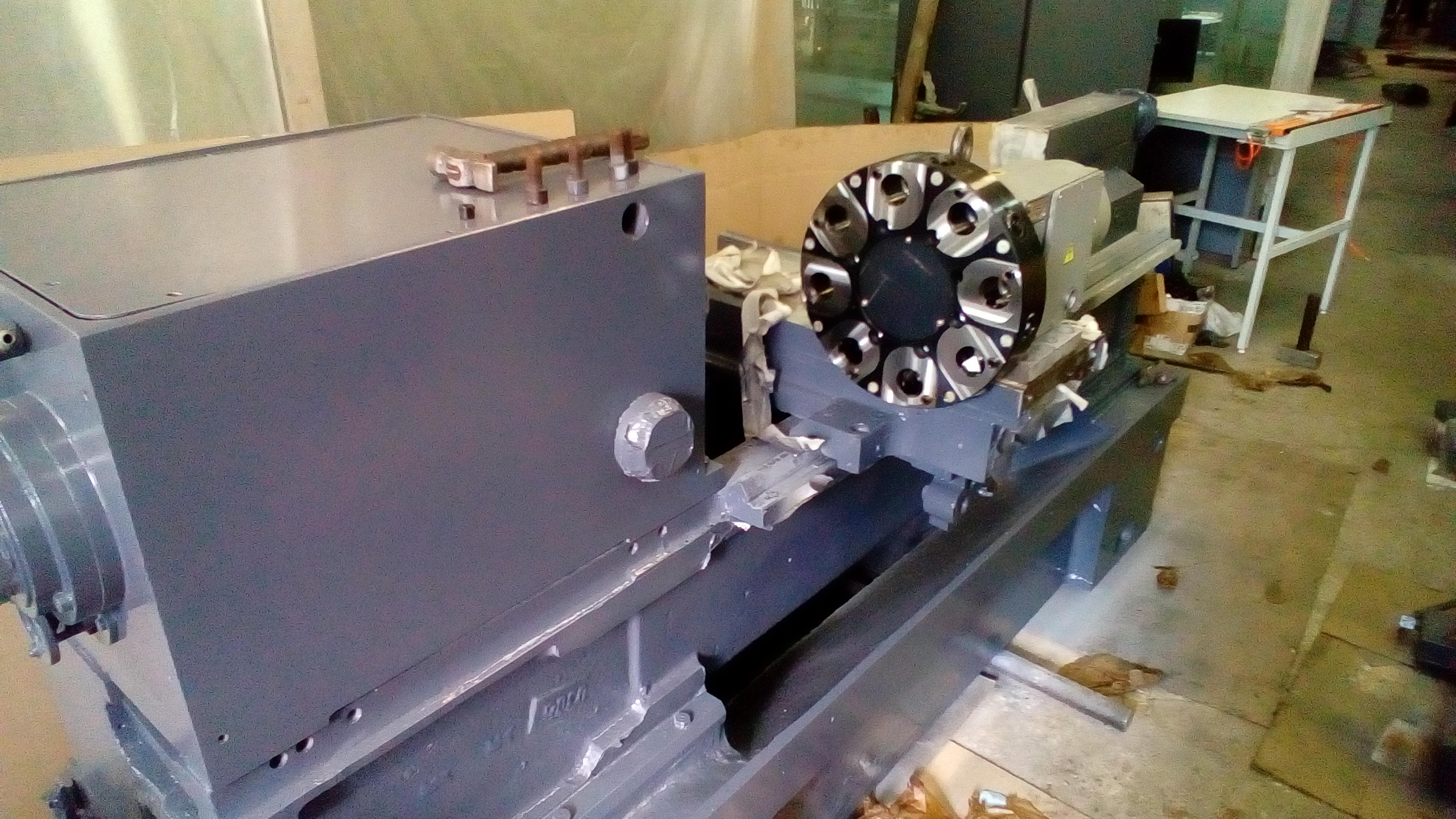

Станочек уже неспешно готовится к покраске после ревизии шпиндельной бабки и всех смазочных магистралей, попутно ожидая платы управления от T00T. Заказаны и лежат в ожидании двигатели АДЧР с приводами KEB и Delta. Уже найдены и ожидают нашей оплаты: револьверная головка, маслостанция, шкив главного привода.
Фото нонешнего состояния:
P_20160528_143030[1].jpg (5196 просмотров) <a class='original' href='./download/file.php?id=81243&mode=view' target=_blank>Загрузить оригинал (1000.43 КБ)</a>

Re: 16А20 "с нуля"
NKS писал(а):Уже найдены и ожидают нашей оплаты: револьверная головка
Модель, б/у или новая, цена?

Новую решили взять. Наш аналог гомельской УГ 9326, поточнее скажу в среду, что за аппарат. Цена около 170 т.р. с диском. Жаба душит маленько, но решили зарубить зелёную.
Re: 16А20 "с нуля"
УГ9326 хорошая голова, достойный выбор :)
Re: 16А20 "с нуля"
NKS писал(а):Цена около 170 т.р. с диском.
2500 баксов - за новую не шибко дорого.

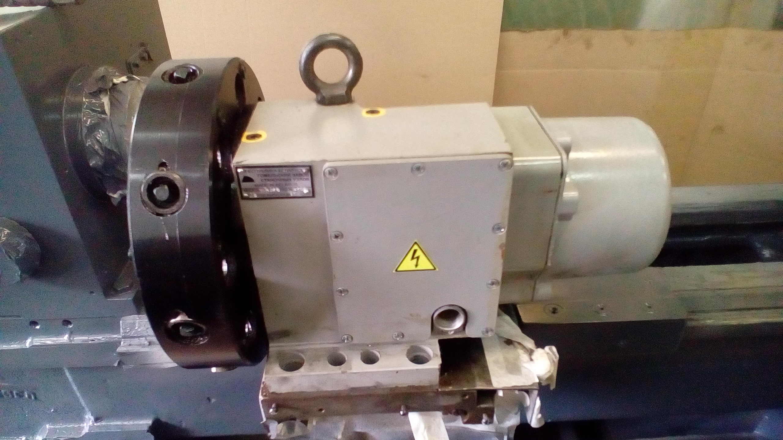

Обновлюсь. Пришла голова 9326, по паспорту 2014 года. Обошлась дешевше 170 т.р. (135 т. р.). Решили примерить- как влитая становится. До прихода башки станок покрасить успели.
P_20160615_120208.jpg (5030 просмотров) <a class='original' href='./download/file.php?id=82602&mode=view' target=_blank>Загрузить оригинал (1.53 МБ)</a>
P_20160615_120225.jpg (5030 просмотров) <a class='original' href='./download/file.php?id=82603&mode=view' target=_blank>Загрузить оригинал (1.36 МБ)</a>
Re: 16А20 "с нуля"
NKS писал(а):как влитая становится.
Молоток рядом с болтами какбэ подтверждает это... :)
Re: 16А20 "с нуля"
Знакомая голова (револьверка) :)
Под нее плиту нужно будет изготавливать или есть?

UAVpilot писал(а):Молоток рядом с болтами какбэ подтверждает это...
Это для стимулирования механика, к посадке револьверки относится лишь косьвенно :hehehe:

aftaev писал(а):Под нее плиту нужно будет изготавливать или есть?
Две шлифованные подкладки, толщиной миллиметров шесть, в комплекте со станком были. Посмотрим позже на сколько высоту подгонять надо.

aftaev писал(а):Знакомая голова (револьверка)
На что внимание нужно обращать при эксплуатации?
Re: 16А20 "с нуля"
Смазывать вовремя, у нас иногда даже импульсную смазку трубкой сверху заводят, вместо войлочной масленки. Ну и стружку не забывать выгребать из-под блина...

Ещё один момент. Смотрю на инструментальный диск и не могу понять, как-же правильно подвод СОЖ к инструменту делать? Втулки есть, в них со стороны инструмента внутренний шестигранник, сзади резинка-уплотнитель, а что и как к этой втулке подклячить не догоняю.
