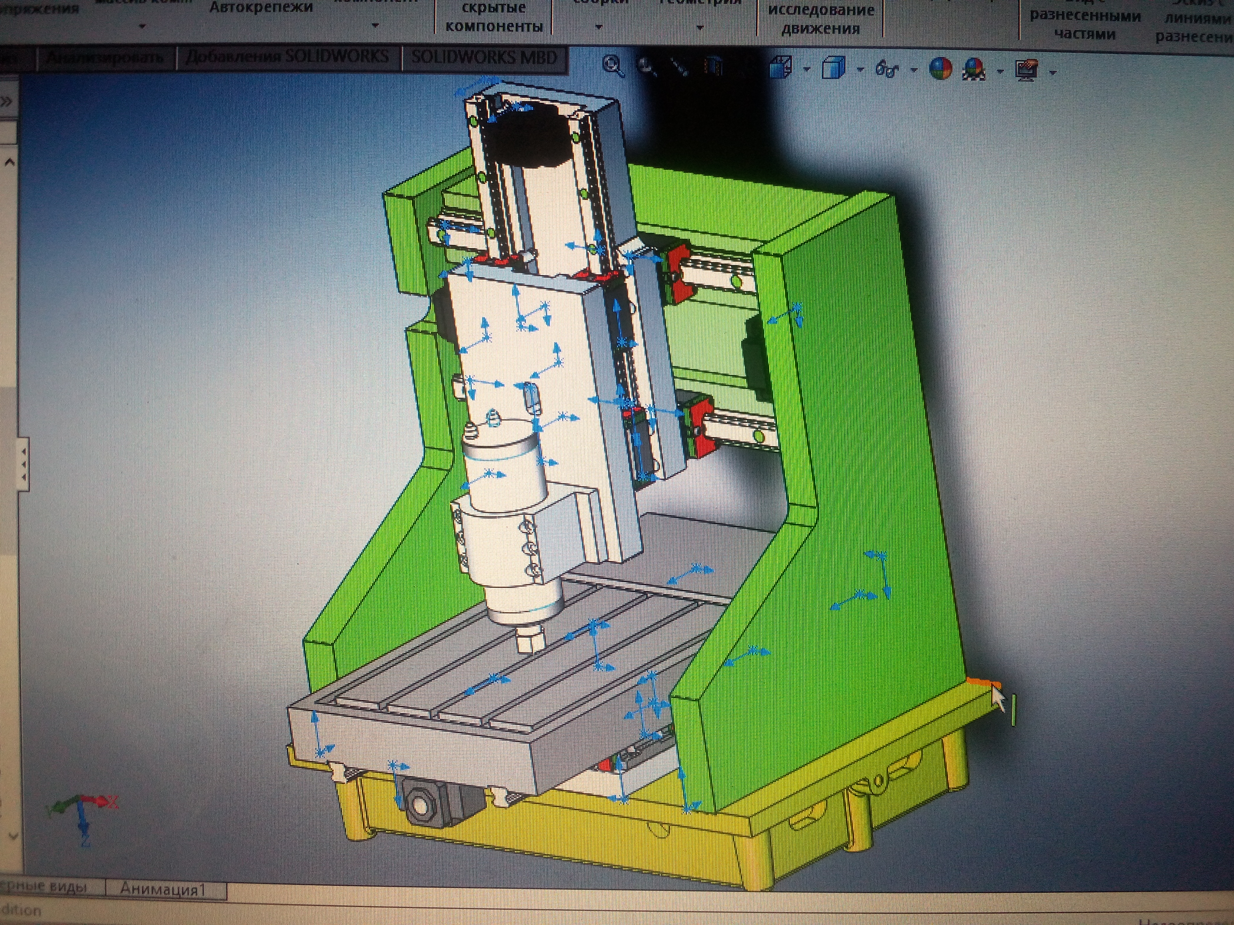

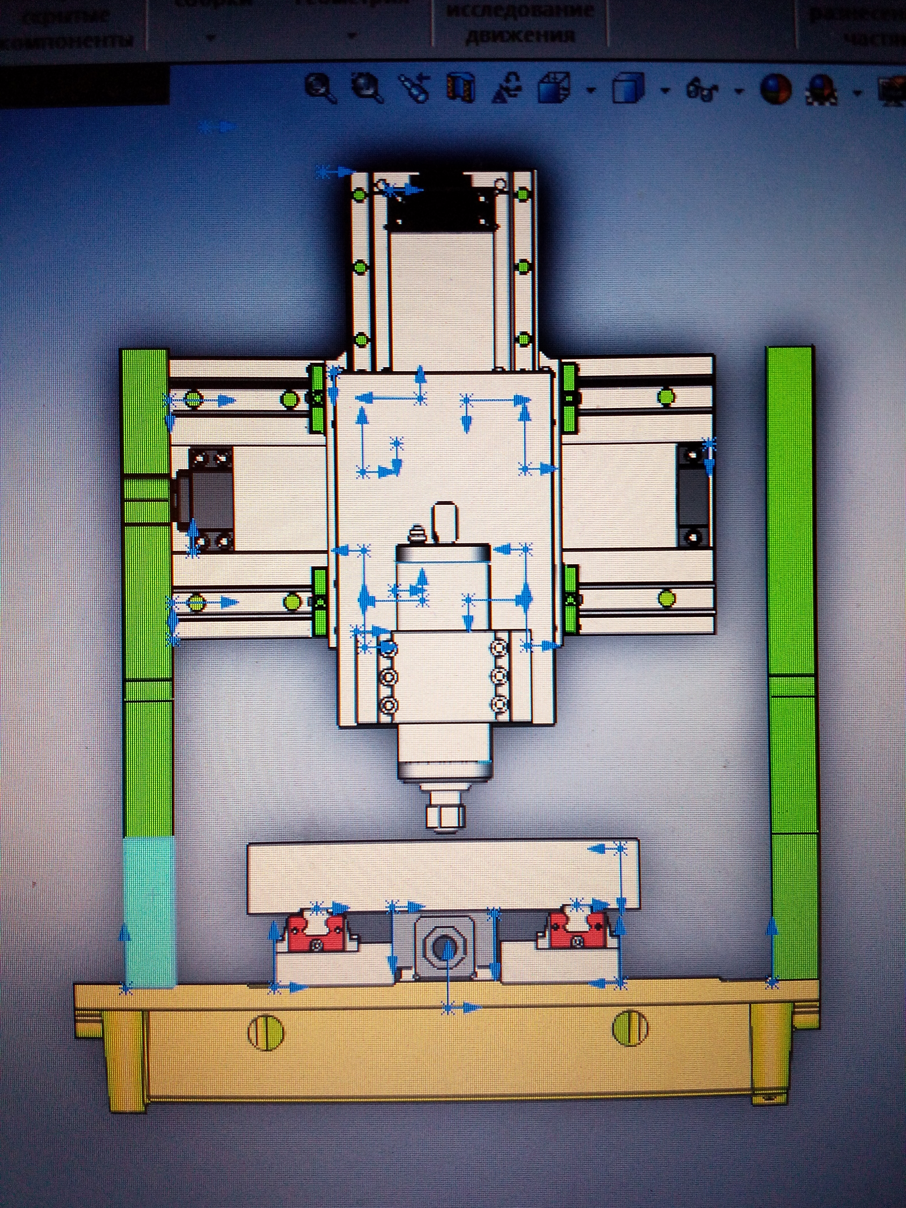

Подниму тему. Вспомнил проект, есть идея рахдвинуть боковинки на край. И 40мм плиты (сталь3) для боковинок слабоваты не будут?
Стоит их ребрами усиливать?

Сообщения: 13713
Re: фрезер по металлу
Советую доыести сначало какойнибудьиодин проект до конца и не хвататся за несколько станков сразу. Лучше начать с простого.
Сообщения: 22776
Силвер писал(а):Подниму тему. Вспомнил проект, есть идея рахдвинуть боковинки на край. И 40мм плиты (сталь3) для боковинок слабоваты не будут?
Самый главный вопрос, как закрепить вертикальные стойки портала. У них основание 40мм - это все, что будет их удерживать от наклона. ИМХО этого мало.
frezeryga писал(а):Советую доыести сначало какойнибудьиодин проект до конца и не хвататся за несколько станков сразу. Лучше начать с простого.
+1

Сообщение Coffeein »
По длине на 6 болтах крепится боковинка. На счёт наклона, такую толщину думаете поведет? Сможет наклонится?
Можно усилить эти боковинки ребрами.
Знать бы как на жесткость проверить.
Если выносить на край эти боковинки, как на фото, то можно ещё и прижимы сделать на сдвиг...

Сообщение Дрюня »
Где то Demetrius писал, что на его станке боковин из 40 мм стали маловато. Добавь рёбер.
Предусмотри вместо пары болтов штифты, они предотвратят сдвиг боковин.
Сообщения: 13713
почему плита используется неполностью? зачем пустые края торчат побокам? раздвинуть боковины до краев увеличить стол и ребра поставить внутри.

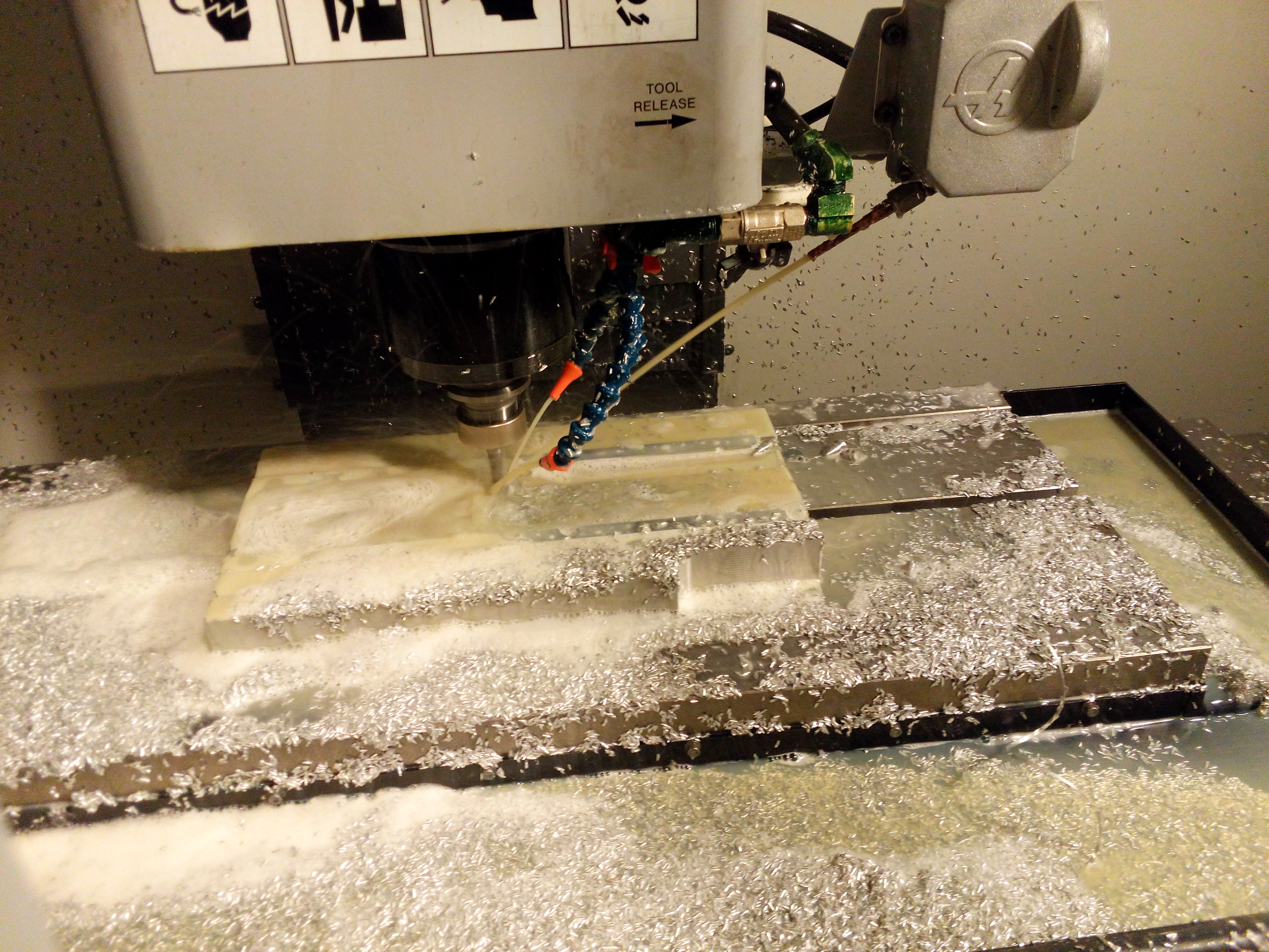

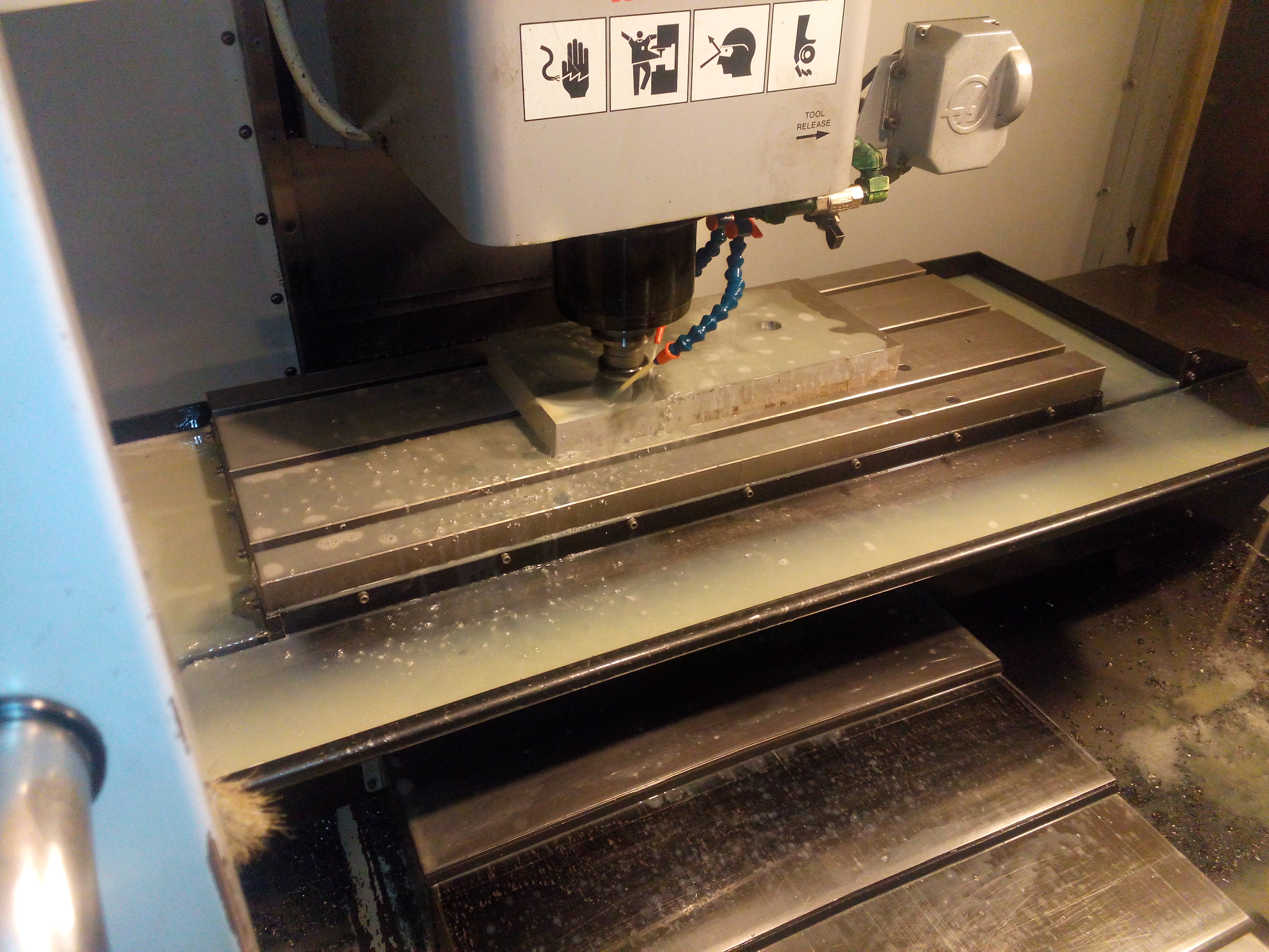

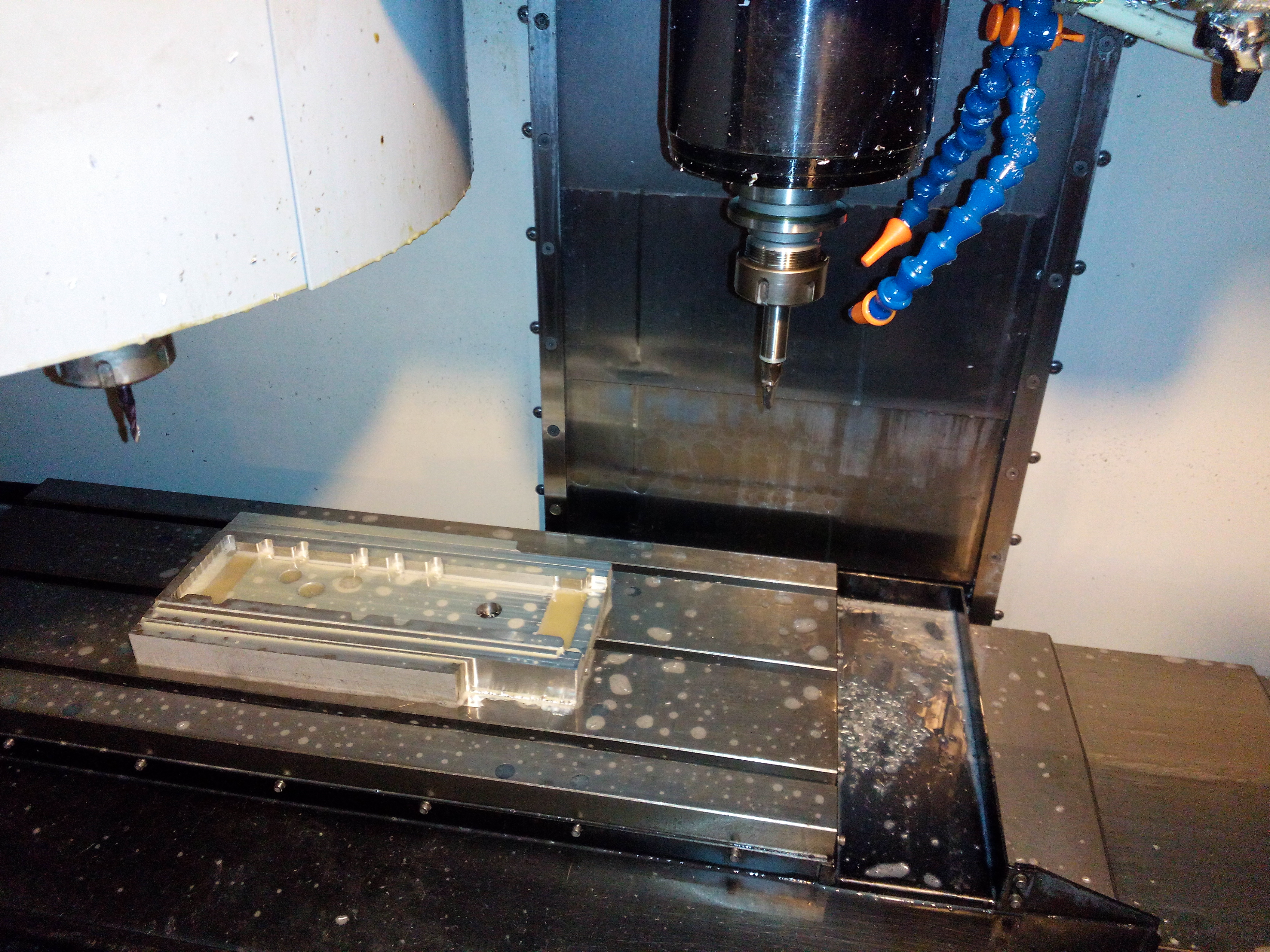

Сегодня пробовали обработать "Основу оси Z".
Успели только черновую обработку 12й фрезой трёх перой...
Впервые посчастливилось встать возле ОЦ.
Более менее понял что такой G код, как составлять УП программу на арткаме. Не самое лучшее решение конечно.
Сперва видимо с слабым разрешением открыли файл, и маленькие отверстия были ломанными. Т.е. не идеально круглые... Все решилось увеличением разрешения до 3500 точек.
Столько СОЖи, представления даже не имел.
Три ручейки не плохим напором поливают.
Завтра грубая доводка и чистовой проход.
Остались отличные впечатления от работы станка. Моя деталька 400мм длиной казалось большим, но перед шпиндплем 15квт, он как игрушка смотрится. Завтра добьем посмотрим как будет все выглядеть.

Сообщения: 13713
я так понимаю плита прижата болтами в Т паз? надеюсь перед этим нижняя поверхность обработана в свободном состоянии плиты.
Снизу она ровная. Проходили индикатором. В три линии. Как в свободном, так и прижатом состоянии.
Плакированного слоя нет. Материал Д16Т, защиту, датчики все нормально лазят. Гайки болты ни куда не задевают, все несколько раз перепроверял. Косяк не должен выскочить. По крайней мере что было, то исправленно. Радуюсь что сумел заложить 25е винты и 20е опоры для них. Самое больное место.
На счёт поведет или нет, я больше боюсь за напряжение самого сплава. От обработки не поведет ли она!?
Прокатимся индикатором после обработки, и после освобождения от т слота тоже сверим. Если разницы не будет, то нормально. Если будет. Тогда ещё раз чистовой проход придётся делать. Но в этот раз надо подумать как его крепить.
