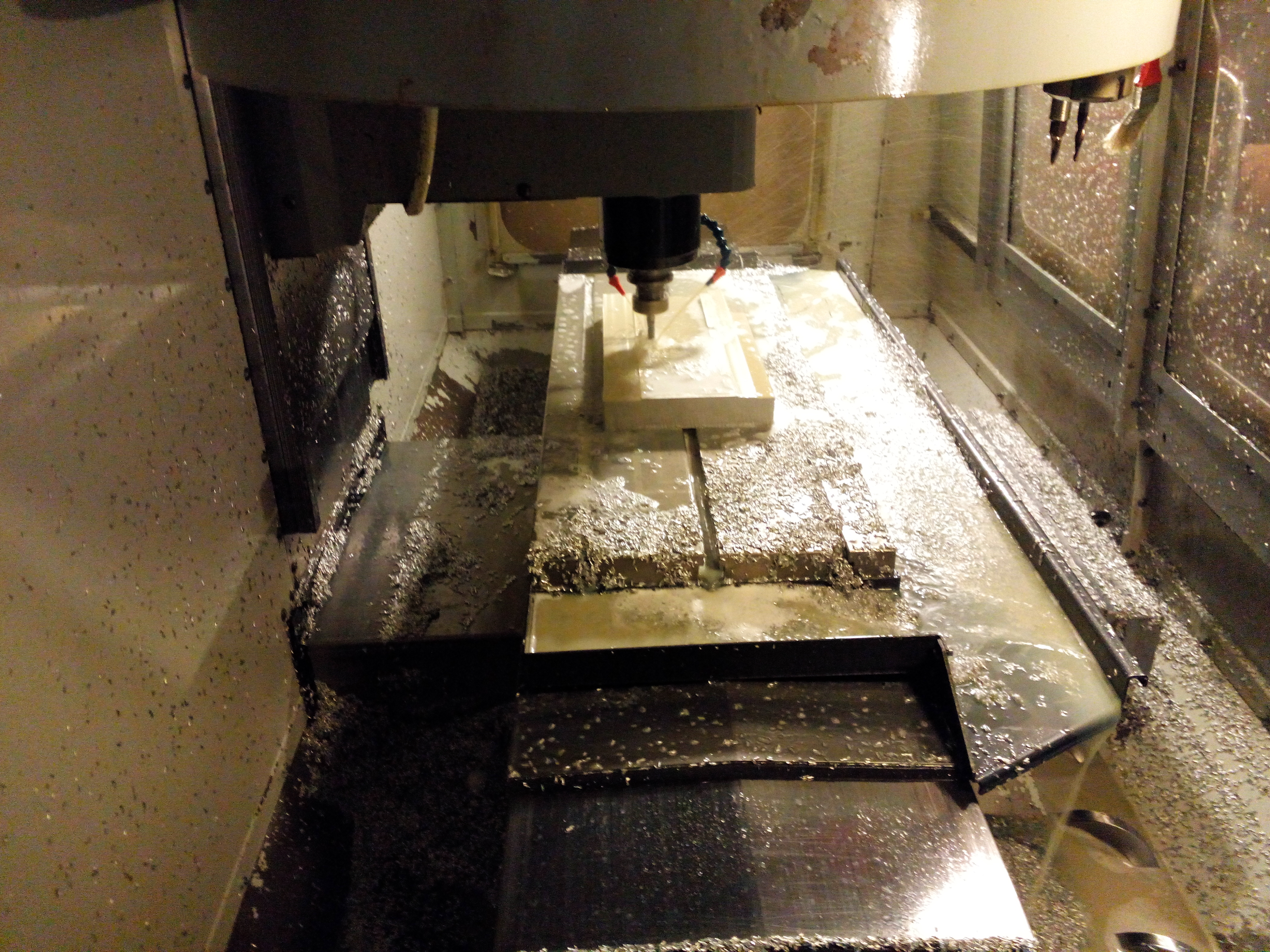

Сегодня пробовали обработать "Основу оси Z".
Успели только черновую обработку 12й фрезой трёх перой...
Впервые посчастливилось встать возле ОЦ.
Более менее понял что такой G код, как составлять УП программу на арткаме. Не самое лучшее решение конечно.
Сперва видимо с слабым разрешением открыли файл, и маленькие отверстия были ломанными. Т.е. не идеально круглые... Все решилось увеличением разрешения до 3500 точек.
Столько СОЖи, представления даже не имел.
Три ручейки не плохим напором поливают.
Завтра грубая доводка и чистовой проход.
Остались отличные впечатления от работы станка. Моя деталька 400мм длиной казалось большим, но перед шпиндплем 15квт, он как игрушка смотрится. Завтра добьем посмотрим как будет все выглядеть.

Сообщения: 13713
Re: фрезер по металлу
я так понимаю плита прижата болтами в Т паз? надеюсь перед этим нижняя поверхность обработана в свободном состоянии плиты.
Coffeein
Сообщения: 2144
Репутация: 291
Сообщение Coffeein »
Снизу она ровная. Проходили индикатором. В три линии. Как в свободном, так и прижатом состоянии.
Сообщения: 13713
Там мягкий плакрировочный слой обычно. Такие вещи фрезеруют с двух сторон. И зря торопитесь и начинаете изготовление не закончив проект. Мелкие косяки полезут потом полюбому я сам поленился промоделировать некотрые вещи типа датчиков и кабельканалов и потом замучался впихивать по месту хотя когда рисовал думал фигня пристрою по месту а оказалось каждое недорисованое отверстие по месту при сборке доставляет мнонго гемороя.
Coffeein
Сообщения: 2144
Репутация: 291
Плакированного слоя нет. Материал Д16Т, защиту, датчики все нормально лазят. Гайки болты ни куда не задевают, все несколько раз перепроверял. Косяк не должен выскочить. По крайней мере что было, то исправленно. Радуюсь что сумел заложить 25е винты и 20е опоры для них. Самое больное место.
На счёт поведет или нет, я больше боюсь за напряжение самого сплава. От обработки не поведет ли она!?
Прокатимся индикатором после обработки, и после освобождения от т слота тоже сверим. Если разницы не будет, то нормально. Если будет. Тогда ещё раз чистовой проход придётся делать. Но в этот раз надо подумать как его крепить.
