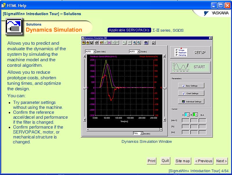

По ходу твоя серва с мозгами. Думал по проще будет. В PI функции я не вникал. У сервы кроме Pi будут другие проблемы это паразитные частоты. Они зависят от самого станка типа передач и тд. Свои сервы настраивал ручками описывал входы, там разные принципы управления виды сигнала и тд. А вот PID настраивал так= когда серва уже установлена на станке подключаю ее к компу через специальный разъем, далее запускаю сервисную программу к моим сервам это SigmaWin и там есть авто настройка. Программа начинает тискать стол несколько раз, сама высчитывает ускорение торможение настраивает PID и головной боли меньше :)
Поищи на свою серву сервисную программу. Там вижу разъем СОМ на серве это скорее всего для компа.
В твоем случае если идет управление через +-10в и подключаешь к ЕМС то и нужно настраивать параметры и PID в ЕМС.
На форуме была тема какой PID использовать сервы или ЕМС вот это как раз то что тебе нужно. Поискай на форуме эту тему.
Сообщения: 34042
Re: Серва без тормоза, вопрос?
примерно так настраивается сервы
SigmaWin1.JPG (2915 просмотров) <a class='original' href='./download/file.php?id=5079&mode=view' target=_blank>Загрузить оригинал (140.14 КБ)</a>
Сигма.JPG (2915 просмотров) <a class='original' href='./download/file.php?id=5080&mode=view' target=_blank>Загрузить оригинал (71.69 КБ)</a>
Сигма1.JPG (2915 просмотров) <a class='original' href='./download/file.php?id=5081&mode=view' target=_blank>Загрузить оригинал (84.47 КБ)</a>
Сигма2.JPG (2915 просмотров) <a class='original' href='./download/file.php?id=5082&mode=view' target=_blank>Загрузить оригинал (98.34 КБ)</a>
Сигма3.JPG (2915 просмотров) <a class='original' href='./download/file.php?id=5083&mode=view' target=_blank>Загрузить оригинал (72.32 КБ)</a>
Сигма4.JPG (2915 просмотров) <a class='original' href='./download/file.php?id=5084&mode=view' target=_blank>Загрузить оригинал (92.18 КБ)</a>
