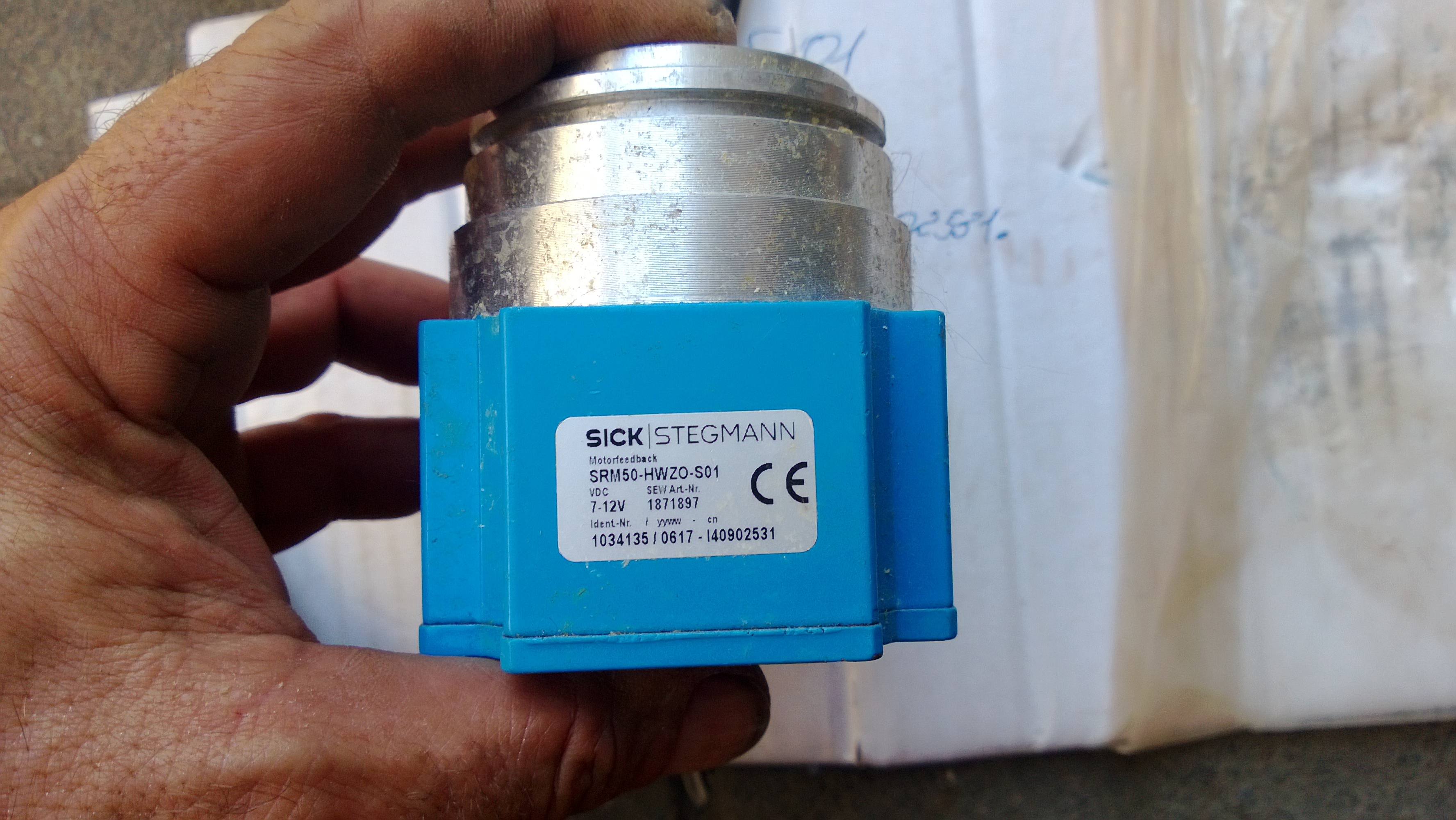

нашелся тут еще один энкодер. аналогичный этому: http://www.ebay.com/itm/Sick-Motor-Enco ... 3cd6ccc78f
подойдет? вот вроде нарыл описание. если правильно понял, это аналоговый абсолютный энкодер. сойдет?
