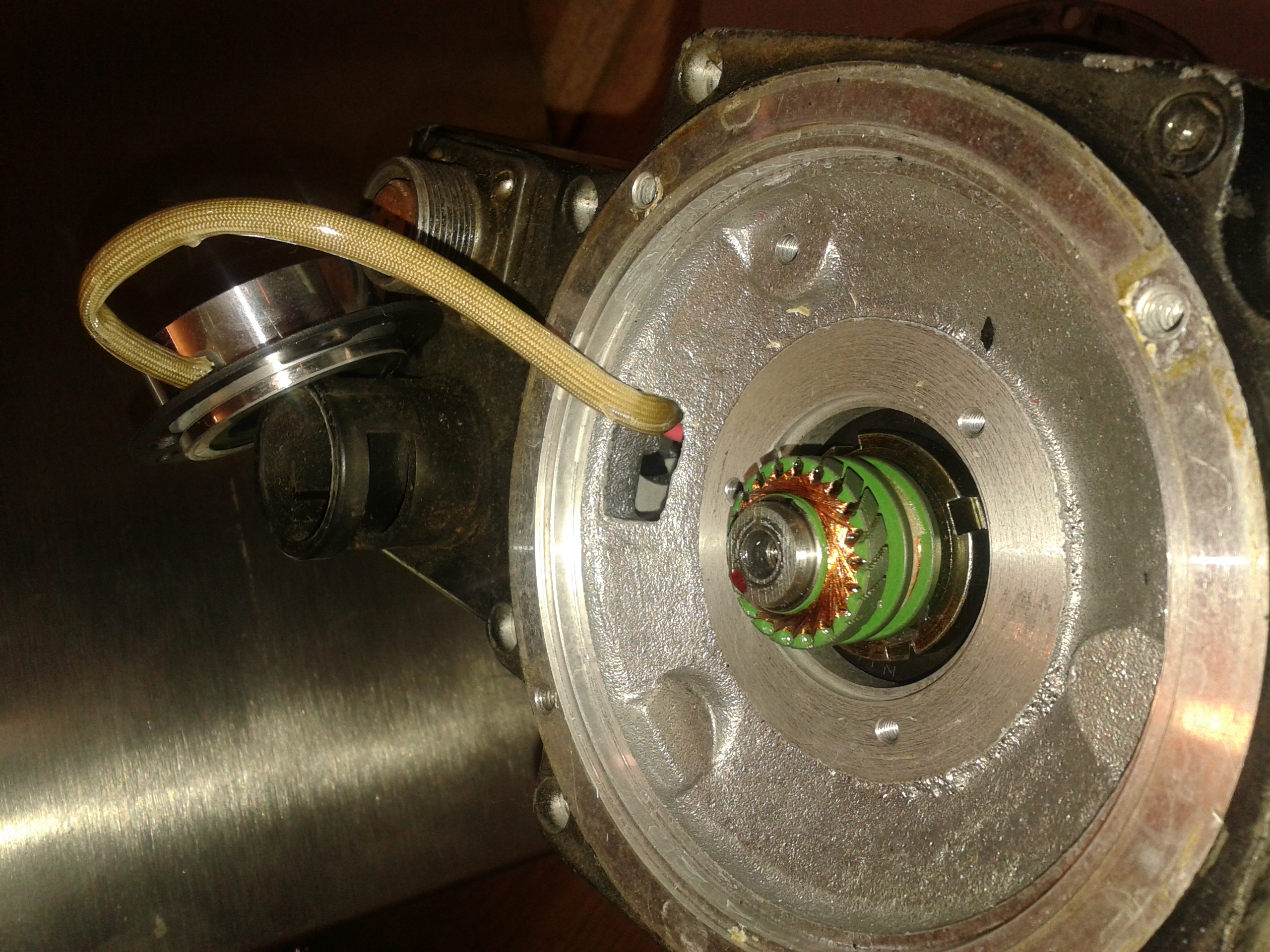

как бы аккуратно снять резольвер? не соображу. ну не съемником же для подшипников его тянуть. если дальше разбирать движок, то уже вытягивается весь ротор из статора. на вид как будто напрессован на вал просто. или эта гайка что под ним держит? просто мало ли - отвинчу гайку - а она ротор держит.
Фото-0665.jpg (2400 просмотров) <a class='original' href='./download/file.php?id=60026&mode=view' target=_blank>Загрузить оригинал (1.72 МБ)</a>
Re: Можно ли сдружить серву АВВ и усилитель ETEL?
Похоже на посадку с натягом. Гайку можно и открутить, она может и выдавит его, потом если что на место закрутить, ничего криминального в этом нет...

аккуратно снять резольвер не удалось :-( пришлось сломать. да, он оказался просто плотно посажен, без винтов, но через специальную втулку. короче, в мусор.
конструктивно городить эластичную муфту для подключения энкодера (равно как и ременную передачу) неудобно.
перерыл весь ebay в поисках недорогого энкодера с полым валом 12мм - особо ничего нет. ломает платить за энкодер больше чем за сам мотор.
более-менее подходит этот http://www.ebay.co.uk/itm/Hengstlers-In ... 7675.l2557
но там всего 200импульсов на оборот, да и с доставкой все равно выходит не по православному.
склоняюсь к варианту установки фоторастрового преобразователя ФРП-7Л. Вот на него подробная информация http://www.zgpu.ru/FRP_7L.htm
По описанию получается что это обычный инкрементный энкодер с дифференциальным выходом? Кроме цены привлекло удобство монтажа. Там прорезь-паз на нем вместо вала. Можно изготовить на токарном несложную втулку по принципу шип-паз и все. В данном случае если даже будет небольшой зазор (люфт) между валом мотора и энкодера это не так уж важно - шпиндель же движется однонаправленно и разницы никакой не будет, верно?
