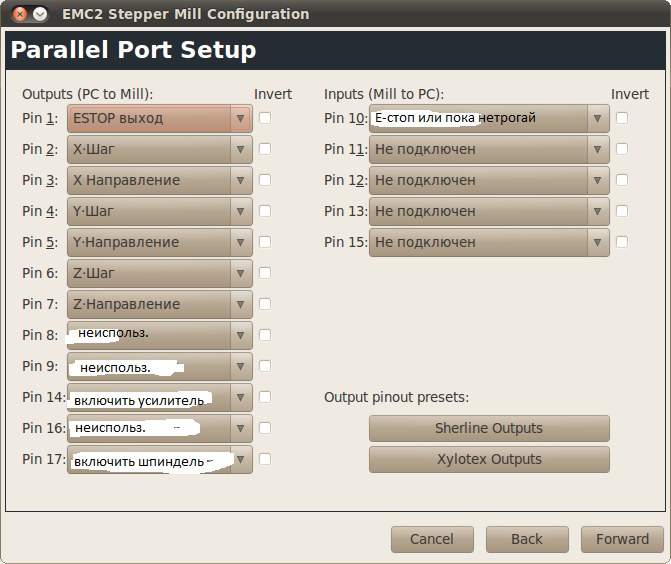

Razor писал(а):Здравствуйте. Тут такое дело, сейчас попробовал по вашему скрину, но нечего не получилось. Вот нашел распиновку для моей платы, когда поставил ось Х на пины 2-3 то ось начала в тесте двигаться но одна проблема еще когда включаю тест оси то шпиндель тоже включается. Вот наше скрин настроек пинов к моей плате https://pp.vk.me/c628719/v628719847/1aa ... 6MT7Is.jpg
ВОТ !!! с этой бумажки и нужно было начинать!
теперь не нужны никакие пресеты
вводи все по бумажке!
PWM - шим контроль оборотов шпинделя
enable all - "включить усилитель"
лимиты по осям "оба предела+начало"
с реле, если подключены - разбирайся куда и зачем
ну и перемычка на плате про 9 ногу ЛПТ
если дергается сильно - смотри настройки скорости\ускорения

Чет я деревянный ппц. По линукс по настройкам вообще не похожий на матч ? Ибо почему то когда включаю тест Оси Х включается сразу шпиндель и не пойму почему как захоу в настройки слышу как срабатывает реле. если на 14 пин ставлю Включить усилитель то на тесте осей оси не двигаються. ЧТо за бред не пойму у меня в матче было так

Фотки вставь нормально чтоб их не качать. Скинь скрин с мача я скину правленый скрин с линуха под твои пины

По его даташиту на 1-ом пине у него стоит PWM +-10 В
На 1-ом пине, судя по скрину Мача Estop, но это не правильно, по даташиту там PWM
На 14 одни мачеводы знают что выводится, может Spindle Enable?
Я бы в LinuxCNC поместил туда Estop

Почему то если на 14 пин вешаю усилитель то в тесте осей ось не работает. Ток подается но не управляется если убираю то все работает.

1. если 14 пин неработает то либо инвертировать либо вообще не подключать.
2. если по зет 0.9 град и винт 10мм\об. то 640 если 5мм\об. 1280
3. если по Х\У 1.8 град. и винт 10мм.об то 320 если 5мм.об. 640
4. стептайм это длительность действующего импульса шага который воспринимает драйвер в маче step pulse (только в маче вроде милиросек. в линух микросек)
степ спейс это длительность отсутствия сигнала шага который воспринимает драйвер обычно равен стептайм
дирхолд это длительность сигнала отсутствия сигналов степ до смены направления dir pulse(только в маче вроде милиросек. в линух микросек)
дирсетап это длительность сигнала отсутствия сигналов степ после смены направления равен обычно дирхолд
5. шпиндель заработал?
и еще не ленись читай http://www.cnc-club.ru/forum/viewtopic.php?f=15&t=107

Провода от платы в инвертор подключены разъемы FOR и DСM. провод идет на реле В матче оно работало под 17 пином. В линуксе я на 17 пин поставил включение.
Вот еще вопрос а что это Включить усилитель за что он отвечает и чем является ? раньше не работал я его инвертировал и все заработало.

включить усилитель - это слегка некорректный перевод driver enable - то есть разрешить работу драйверам , то есть при активизации этого сигнала драйвер должен исполнять команды.
сигнал активизируется, когда станок в состоянии ВКЛ
