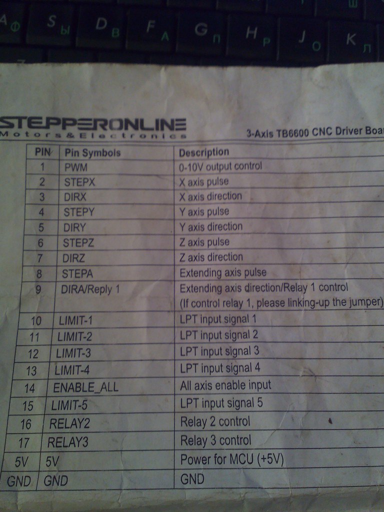

Razor писал(а):Здравствуйте. Тут такое дело, сейчас попробовал по вашему скрину, но нечего не получилось. Вот нашел распиновку для моей платы, когда поставил ось Х на пины 2-3 то ось начала в тесте двигаться но одна проблема еще когда включаю тест оси то шпиндель тоже включается. Вот наше скрин настроек пинов к моей плате https://pp.vk.me/c628719/v628719847/1aa ... 6MT7Is.jpg
ВОТ !!! с этой бумажки и нужно было начинать!
теперь не нужны никакие пресеты
вводи все по бумажке!
PWM - шим контроль оборотов шпинделя
enable all - "включить усилитель"
лимиты по осям "оба предела+начало"
с реле, если подключены - разбирайся куда и зачем
ну и перемычка на плате про 9 ногу ЛПТ
если дергается сильно - смотри настройки скорости\ускорения

По его даташиту на 1-ом пине у него стоит PWM +-10 В
На 1-ом пине, судя по скрину Мача Estop, но это не правильно, по даташиту там PWM
На 14 одни мачеводы знают что выводится, может Spindle Enable?
Я бы в LinuxCNC поместил туда Estop
Вот бумажка Razor'a, чтоб народ меньше мучился:
hK8V86MT7Is.jpg (2787 просмотров) <a class='original' href='./download/file.php?id=60008&mode=view' target=_blank>Загрузить оригинал (137.56 КБ)</a>

Сообщение Razor »
Почему то если на 14 пин вешаю усилитель то в тесте осей ось не работает. Ток подается но не управляется если убираю то все работает.
Двигателя у меня 3 Амп на оси X-Y 1.8 градуса а на оси Z 0.9 градуса . На плате выставленные шаги 1\16 вот от сюда и 320 . Моторы 200 шагов . вроде бы так. А винт 5 или 10 как то так мне объясняли.
Расчет шагов вот от сюда http://www.cnc-club.ru/forum/viewtopic. ... 173&t=8023
Пример расчета:
Допустим у нас на станке установлена ШВП с шагом 10мм/об., шаговый двигатель 200 шагов/об. и драйвер настроен на микрошаг 1/16.
Получается Steps per = (200 * 16) ÷ 10 = 320 шагов/мм.
Step time что и это и ниже параметры ?

1. если 14 пин неработает то либо инвертировать либо вообще не подключать.
2. если по зет 0.9 град и винт 10мм\об. то 640 если 5мм\об. 1280
3. если по Х\У 1.8 град. и винт 10мм.об то 320 если 5мм.об. 640
4. стептайм это длительность действующего импульса шага который воспринимает драйвер в маче step pulse (только в маче вроде милиросек. в линух микросек)
степ спейс это длительность отсутствия сигнала шага который воспринимает драйвер обычно равен стептайм
дирхолд это длительность сигнала отсутствия сигналов степ до смены направления dir pulse(только в маче вроде милиросек. в линух микросек)
дирсетап это длительность сигнала отсутствия сигналов степ после смены направления равен обычно дирхолд
5. шпиндель заработал?

Провода от платы в инвертор подключены разъемы FOR и DСM. провод идет на реле В матче оно работало под 17 пином. В линуксе я на 17 пин поставил включение.
Вот еще вопрос а что это Включить усилитель за что он отвечает и чем является ? раньше не работал я его инвертировал и все заработало.

Сообщение odekolon »
включить усилитель - это слегка некорректный перевод driver enable - то есть разрешить работу драйверам , то есть при активизации этого сигнала драйвер должен исполнять команды.
сигнал активизируется, когда станок в состоянии ВКЛ
