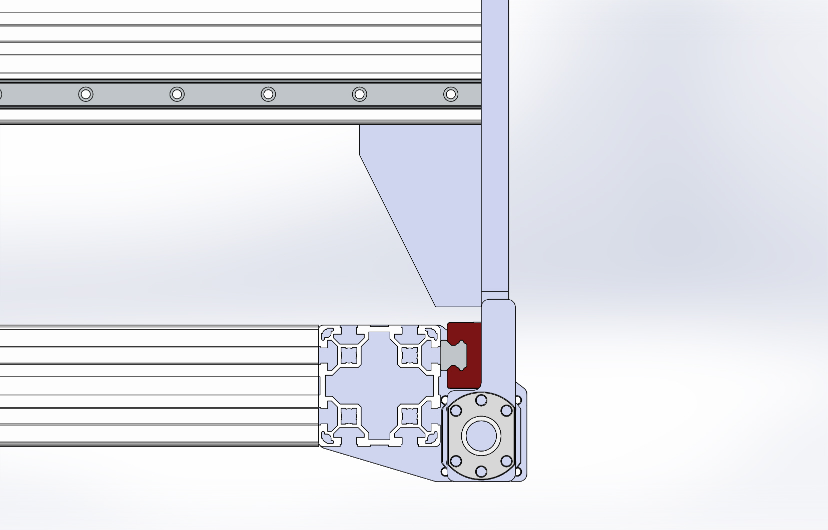

fat_robot писал(а):Можно ссылку на данный станок?
фото из поисковика. Там один винт посередке.
fat_robot писал(а): на 80мм- ширине профиля.
Ща покрутил возможное крепление. Ширина не главное, высота 20-х рельс 30 мм с кареткой, а гайка 40 мм в узкой части - не лезут рядом :thinking:
1.jpg (3287 просмотров) <a class='original' href='./download/file.php?id=60207&mode=view' target=_blank>Загрузить оригинал (12.58 КБ)</a>

Enot_1 писал(а):Ща покрутил возможное крепление. Ширина не главное, высота 20-х рельс 30 мм с кареткой, а гайка 40 мм в узкой части - не лезут рядом
И это тоже.
