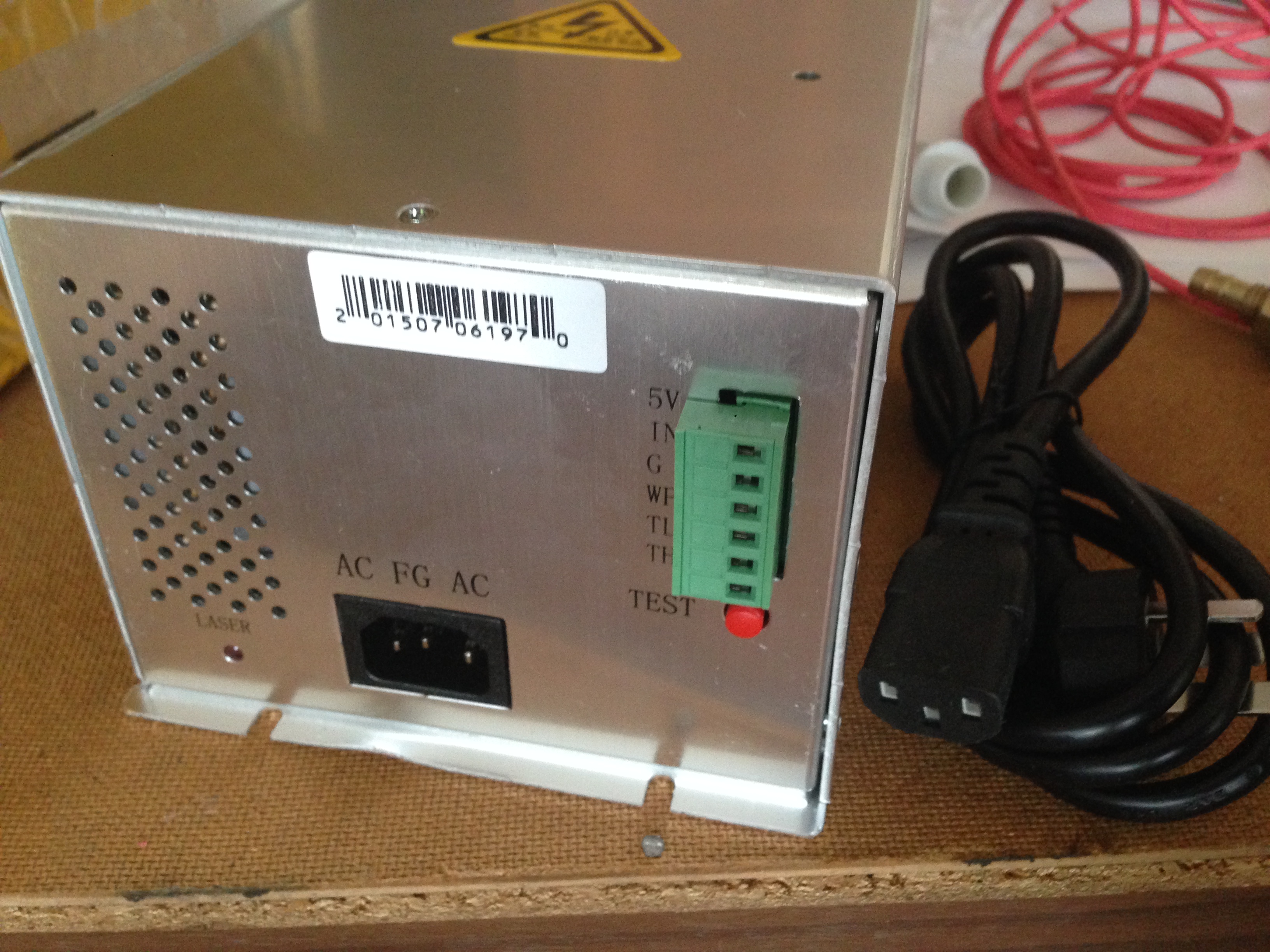

:attention: Доброго времени суток. Вот и очередная ступень, которую надо обуздать) :) Прошу помощи в подключении Высоковольтного блока питания(EFR) к контроллеру(RDC6332G) Мануал к контроллеру мне о многом не сказал(точнее я не понял)
На БП есть такие разъемы:
5V
IN
G
WP
TL
TH
IMG_6643.JPG (3934 просмотра) <a class='original' href='./download/file.php?id=60072&mode=view' target=_blank>Загрузить оригинал (2.02 МБ)</a>
