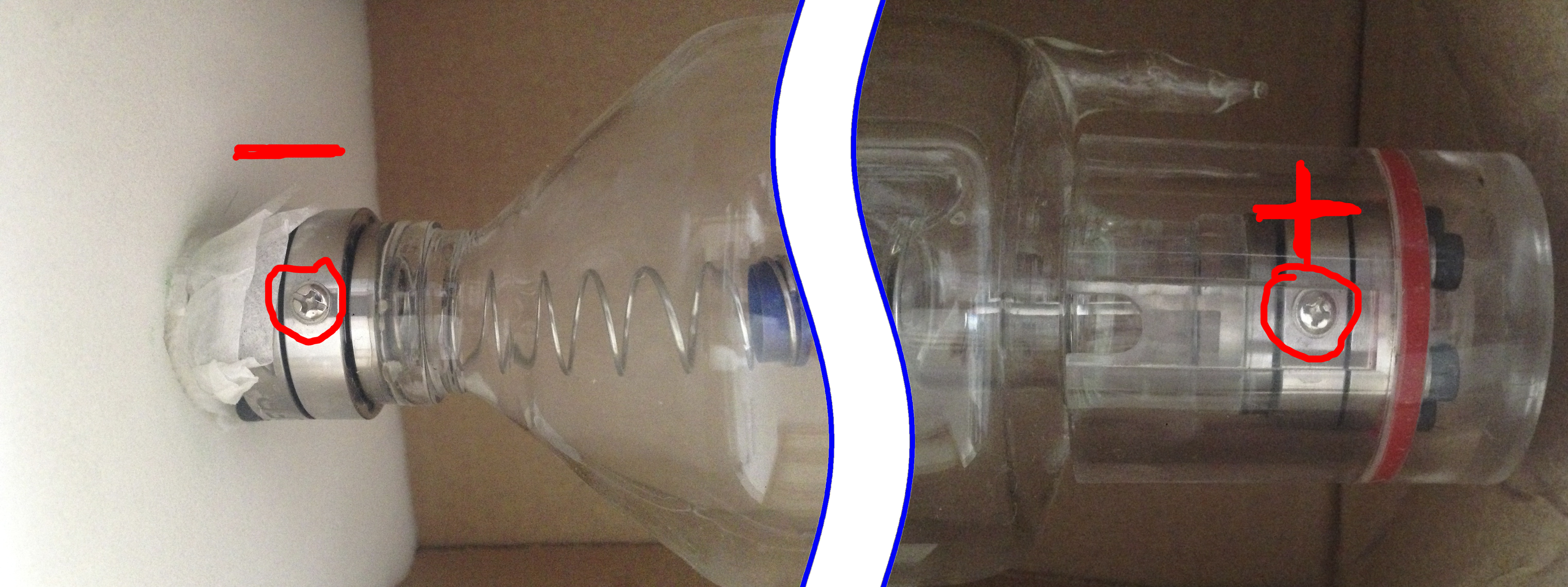

Получается, для теста, достаточно следующего?
Схема подключения
bloki-pitanija-dlja-lazerov.jpg (3629 просмотров) <a class='original' href='./download/file.php?id=58671&mode=view' target=_blank>Загрузить оригинал (29.82 КБ)</a>
У производителя описан способ крепления провода к трубе в виде краткой инструкции
Защита.JPG (3629 просмотров) <a class='original' href='./download/file.php?id=58670&mode=view' target=_blank>Загрузить оригинал (119.29 КБ)</a>
Зажимаю винтами высоковольтный провод на трубе, соответственно + к +, - к- Включаю блок питания и жмакаю кнопку тест? Все верно, ничего не упустил?
IMG_6648.JPG (3629 просмотров) <a class='original' href='./download/file.php?id=58672&mode=view' target=_blank>Загрузить оригинал (3.64 МБ)</a>
Труба.jpg (3629 просмотров) <a class='original' href='./download/file.php?id=58673&mode=view' target=_blank>Загрузить оригинал (5.8 МБ)</a>

Без воды если только разок стрельнуть...
И то, я бы не рисковал.

На минус тоже высоковольтный провод цеплять?

Первый выстрел :D :headphones: :attention: :twisted:
https://www.youtube.com/watch?v=qvZgyqeh2vk
Результат :D Диаметр пятна 8мм
