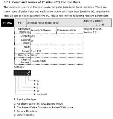

Я использую привода Delta ASDA-A2, Повторюсь - у них режим ведущий-ведомый возможен только при управлении цифровым сигналом - они ретранслируют друг другу ТОЛЬКО значения энкодеров,

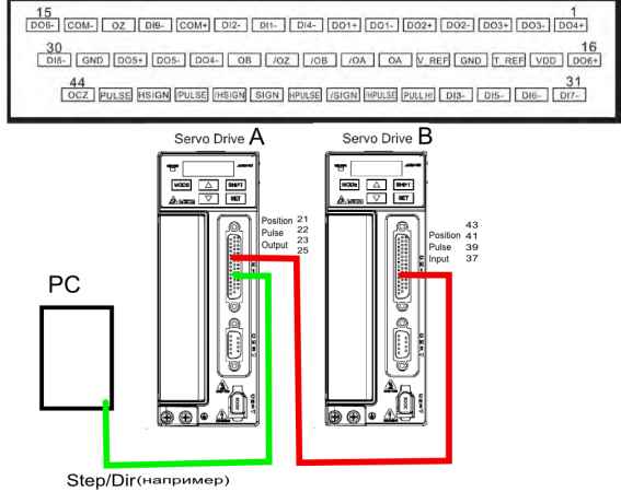

Georg_kai писал(а):они ретранслируют друг другу ТОЛЬКО значения энкодеров,
Вы берёте сигнал энкодера ("А" и "В") ведущего СД и подаёте его на вход управления ведомого СД. Предварительно установив на ведомом СД значение о том, что вы будете управлять им используя входные сигналы типа "A" и "B".
http://www.delta.com.tw/product/em/moti ... 120131.pdf стр 119
p.s.
Но я бы вообще бы отказался от использования +/-10В т.к. У вас всё равно нет линейных экодеров. А PID СД вполне сам сможет справиться.
Далее ставим все СД в режим step/dir ... все сигналы step и dir в паралель, Сигналы Alarm последовательно и в плату управления... и всё работает

Сообщения: 6611
Re: Два серво-привода на одну ось.
расжеваный вариант Ваших разговоров
может кому пригодится
цифери это нужные пины
1.jpg (4934 просмотра) <a class='original' href='./download/file.php?id=5230&sid=64bef8e9a2f9e9c10777ecbff04f2db7&mode=view' target=_blank>Загрузить оригинал (28.25 КБ)</a>
первым управляем чем хотим а вот уже вторым управляет первый по "AB phase pulse (4x) (Quadrature Input)"
тоесть вкратце, первый выдает свои координаты а второй и пытается по ним топать ;)
настройка второго
2.jpg (4934 просмотра) <a class='original' href='./download/file.php?id=5231&sid=64bef8e9a2f9e9c10777ecbff04f2db7&mode=view' target=_blank>Загрузить оригинал (20.38 КБ)</a>
тоесть первую циферю нужно выставить в 0
интересующие страници в этом мануале 55-58 и 116-117
