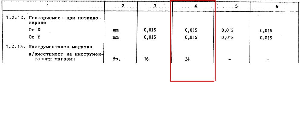

UAVpilot писал(а): с какой точностью
вот что нашел ,сохранилос некоторьйе из документация,в красное наш станок.
RVpasport1.JPG (13835 просмотров) <a class='original' href='./download/file.php?id=58631&mode=view' target=_blank>Загрузить оригинал (49.29 КБ)</a>
RVpasport2.JPG (13835 просмотров) <a class='original' href='./download/file.php?id=58632&mode=view' target=_blank>Загрузить оригинал (33.57 КБ)</a>
Интересно ,когда говорят про точност ест X и Y ,для Z ничего .
Для Z перемещение тоже должно имет примерно некакая точност .
UAVpilot писал(а):Обычно на таких станках не планируется точное следование оси Z по траектории
как панимат ,наверно глупой вопрос -можно ли обойтис без ПИД ?
UAVpilot писал(а): а просто выставляется какая-то высота
ну надо все таки некакая точност повторение .
Сообщения: 21923
Re: РВ501.24 заменаЗИТ500М на Linuxcnc
"Брой" - это по русски что-то вроде "количество"?
Тогда всё сходится - траектория выдерживается только для X и Y. По Z гарантируется только остановка в заданных координатах, а сколько времени оно туда будет ехать и по какой траектории - как получится. Посему эти самые 500мм/мин запросто могут быть мех. пределом для Z, когда мощности привода ещё хватает на выдерживание заданной траектории.
