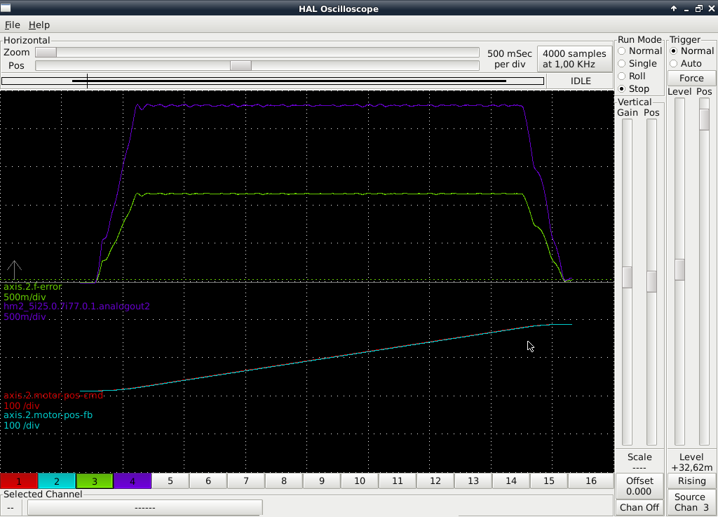

а внизу хочу поделится неуспешная пока работа по ПИД на Z.
dinkata
Сообщения: 1029
Репутация: 391
Настоящее имя: Диньо
Откуда: Болгария
Re: РВ501.24 заменаЗИТ500М на Linuxcnc
Сообщение dinkata »
Сегодня пьйтался ос Z подстроит ,никак не успеваю с ПИД ,Р менял с 0.5 до 20 ,пробовал I=0,01...0.1; FF1=0,01...0.1 ;Deadband=0.01; Bias =0,01
Вобщем снял куча осцилограм ,но результат нет .Вот например при Р=10 ;Deadband=0.01 остальньйе=0 :
скорост 100мм/мин (13912 просмотров) <a class='original' href='./download/file.php?id=58562&mode=view' target=_blank>Загрузить оригинал (59.18 КБ)</a>
скорост 100мм/мин
скорост 500мм/мин (13912 просмотров) <a class='original' href='./download/file.php?id=58563&mode=view' target=_blank>Загрузить оригинал (61.22 КБ)</a>
скорост 500мм/мин
скорост 1000мм/мин (13912 просмотров) <a class='original' href='./download/file.php?id=58561&mode=view' target=_blank>Загрузить оригинал (61.33 КБ)</a>
скорост 1000мм/мин
С увеличение скорости Ferror резко увеличивается .Тяжелая бабка ...инерция ....как боротся с етим :wik:
Вот при Р=3 скорост в минус(вниз) 1000 мм/мин с аларм Ferror
ZosP3drugi0_1000mmnadoluFerror22.09.2015 - 10,48,47.png (13912 просмотров) <a class='original' href='./download/file.php?id=58564&mode=view' target=_blank>Загрузить оригинал (67.1 КБ)</a>
Сообщения: 21923
Ограничивай скорость в 500мм/мин или сколько там получается. Для большей скорости мощности привода не хватает.

dinkata
Сообщения: 1029
Репутация: 391
Откуда: Болгария
Сообщение dinkata »
UAVpilot писал(а):С какой скоростью?
рядом еще один такой станок ,на глаза 4-4,5 м/мин.
Перед демонтаж старое чпу ,все работало нормально .
Вот сейчас ос х скорост 3900 мм/мин ,Р=0.5
XosP05speed3900mm.png (13865 просмотров) <a class='original' href='./download/file.php?id=58579&mode=view' target=_blank>Загрузить оригинал (76.56 КБ)</a>
Сообщения: 21923
dinkata писал(а):рядом еще один такой станок ,на глаза 4-4,5 м/мин.
А с какой точностью он выдерживает заданную траекторию на такой скорости?..
Обычно на таких станках не планируется точное следование оси Z по траектории, а просто выставляется какая-то высота и работа ведётся по X и Y, потом меняется высота и снова обработка по X и Y.

dinkata
Сообщения: 1029
Репутация: 391
Откуда: Болгария
Сообщение dinkata »
UAVpilot писал(а):Выше возможностей привода/механики не "прыгнешь"
Не хочется отказьйватся от Linuxcnc ,я понимаю что вина для неуспешная настройка только в моих знания об ПИД .
Но опят скажу ранше ето работало ,не могу поверит 40-летное чпу справлялос с привода/механики ,а Linuxcnc нет .
Честно говоря не знаю старое чпу по каком контур управлял привод ................

Сообщения: 21923
dinkata писал(а):Но опят скажу ранше ето работало ,не могу поверит 40-летное чпу справлялос с привода/механики ,а Linuxcnc нет .
Что значит "работало"? Точно следовало заданной траектории на большой скорости?

Сообщения: 21923
dinkata писал(а):нет,не знаю как следовается траектория (извини) ,но зная что вьйполняло
бьстрое G0 Z- 400 например с 4000 мм/мин
Ну вот на последней картинке ты пишешь, что ездит со скоростью 3990. Хоть оно и едет с большой ошибкой, но ведь в конце приезжает в точно назначенное место. :)
Представь, что велосипедисту и спортивному автомобилю дали задание проехать 10 км за 20 минут. Все они в состоянии приехать на финиш через 20 минут, только вот через 2 минуты после старта автомобиль будет находится на расстоянии 1 км от старта и двигаться со скоростью 30 км/ч, а велосипедист будет находится где-то метрах в 500 от старта успев разогнаться только до ~15 км/ч.

dinkata
Сообщения: 1029
Репутация: 391
Откуда: Болгария
Сообщение dinkata »
Извините если я ввел в заблуждение ,надо бьйло указат что на сервоприводом нужна о.с. с тахогенератор,
а я етот сигнал в хал емулировал ,коментарии в тема :
http://www.cnc-club.ru/forum/viewtopic.php?f=15&t=6238
Наверно в другая конфигурация подойдет ,но у меня не получилос .
Нашел тахогенератор за двигатели МТВ4 ,монтирал сначале на двигатель ос Х ,вот картинка ;
в ПИД Р=2 ,остальньйе=0 ,скорост 3900мм/мин (13737 просмотров) <a class='original' href='./download/file.php?id=58680&mode=view' target=_blank>Загрузить оригинал (69.9 КБ)</a>
Потом снял и монтирал на двигатель ос Z ,включил и радост ос Z движится как и Х :rail:
Там в ПИД тоже Р=2 ,ограничил скорости на 3000 мм/мин
3000 мм/мин вверх (13737 просмотров) <a class='original' href='./download/file.php?id=58681&mode=view' target=_blank>Загрузить оригинал (63.62 КБ)</a>
3000 мм/мин вверх
3000 мм/мин вниз (13737 просмотров) <a class='original' href='./download/file.php?id=58682&mode=view' target=_blank>Загрузить оригинал (63.34 КБ)</a>
3000 мм/мин вниз
Ура ,продолжаем дальше :beer_blow:
