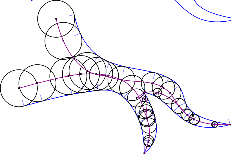

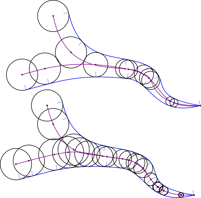

Re: Inkscape plug-in для экспорта в Gcode
Ура! Заработало! (с) Кот Матроскин
Точнее, не совсем заработало, но появились первые признаки, что работать собирается :)!
На верхнем рисунке исходный контур состоит из 5-ти контрольных точек, на нижнем тот же контур из 9-ти точек.
engraving_0007.png (7413 просмотров) <a class='original' href='./download/file.php?id=312&mode=view' target=_blank>Загрузить оригинал (113.7 КБ)</a>
Несмотря на все усилия присутствует небольшой голяк: на рисунках, в тех местах, где траектория расходится, будут появляться утолщения... Это к вопросу о двойном проходе ;). Эти расхождения появляются из-за того, что траектория с разных сторон строится по разным кривым, и аппроксимируется с похожими на них кривизнами => кривизна траекторий на разных участках разная, отсюда и расхождения. Эти расхождения будут уменьшаться, если добавить контрольных точек в исходную кривую.
Вот еще картинка со внутренними углами:
engraving_0008.png (7413 просмотров) <a class='original' href='./download/file.php?id=313&mode=view' target=_blank>Загрузить оригинал (82.98 КБ)</a>
Как видно - глючит :).

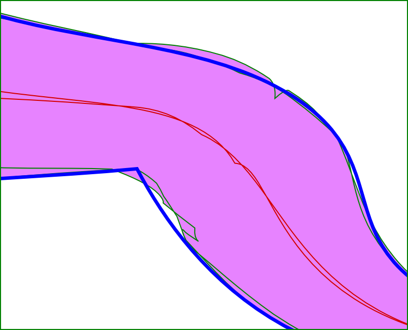

Вот последние результаты:
Небольшие неточности в углах - это дефект отрисовки, там линия ложна быть толще.
gcode_engraving_0014.png (7387 просмотров) <a class='original' href='./download/file.php?id=318&mode=view' target=_blank>Загрузить оригинал (241.29 КБ)</a>

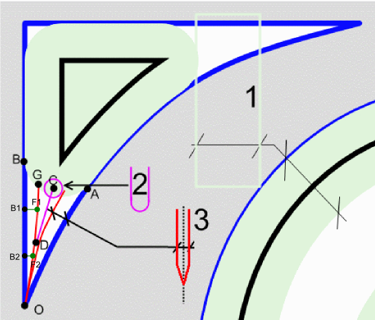

Сообщение dormouse »
Отлично! Поздравляю с успехом!
Остаётся давний вопрос в силе. Если эта операция нужна только в "носиках", то желательно убрать все холостые проходы фрезой 3 по уже пройденным фрезой 1 (цилиндрической) частям.. Конкретно: только путь G1-G2...O...G2'-G1' резать.
Если бы была линия "переменной ширины" (красная на рисунке), то проблем нет - вычетаем из красной линии толстую салатовую и получаем только изображённый КРАСНЫЙ носик G...O...G1. Если делать "сходу", то надо как-то ещё одним параметром в процедуру передавать обводку салатового контура.
rect3894.png (7387 просмотров) <a class='original' href='./download/file.php?id=319&mode=view' target=_blank>Загрузить оригинал (180.04 КБ)</a>
Как раз хотел написать появившийся вопрос по поводу линии переменной ширины:
Эта линия, как я уже говорил, это фактически path along path. При отрисовке острых углов (внутренних углов) возникает проблема клиппинга.
А конкретнее: в остром угле когда мы делаем отступ контура по нормали, полученный контур будет хитро сам себя пересекать. Правильно отрезать такую штуку очень не просто. Так не просто, что даже inkscape с этим не очень хорошо справляется.
Вот увеличенный фрагмент:
gcode_engraving_0015.png (7386 просмотров) <a class='original' href='./download/file.php?id=320&mode=view' target=_blank>Загрузить оригинал (65.88 КБ)</a>
Контур который задает форму нормальный, вот он:
Так собственно вопрос: Как с ним быть? И имеет ли смысл его вообще отрисовывать, или сразу генерить Gкод?
В принципе, чтобы получить все уголки можно сделать небольшой оффсет салатового контура и вычесть его из исходного, правда срежет чуть-чуть лишнего :) ...

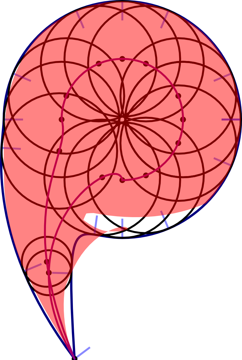

Вот еще примерчик, на котором тоже видно глюк отрисовки. Все что находится внутри окружностей должно стопудово попасть в закрашенную область.
Да, вот еще идейка: если сделать хорошую оптимизацию, то выполняем эту функцию для всего контура, и убираем все сегменты в которых отступ больше либо равен диаметру фрезы, т.к. по идее в этих местах фреза ничего не снимает...
gcode_engraving_0016.png (7385 просмотров) <a class='original' href='./download/file.php?id=324&mode=view' target=_blank>Загрузить оригинал (222.58 КБ)</a>
dormouse
Сообщения: 334
Зарегистрирован: 27 фев 2010, 09:55
Репутация: 15
1. неправильное мнение, имхо. Мне кажется, что два диаметра фрезы 3 могут быть меньше диаметра первой!!
2. Если G-код делать сразу, то очень желательно передавать наружный контур от салатового. и делать G-код только снаружи от него.
Отдельное предложение. Делаем процедуру "внутрь-наружу" [из синего контура получить внешнюю сторону салатового] каким-то диаметром ~1мм. После этого фактически происходит сглаживание исходной синей кривой и пропадают ВСЕ сингулярности и изломы, если я правильно понимаю суть. С этим контуром задача уже решена.
P.S. Глядя на запятую видно что это не все проблемы решает.
