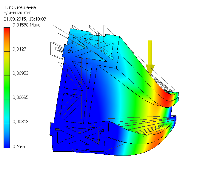

чото накидал за пару часов выходного времени
чуть поправил внешнюю кромку и внутренние рёбрышки. дырки не делал, ибо они довольно сильно влияют на деформацию. мяса для них там полно, нужны они искючительно для торцевого крепления, и высверлить их не составит проблем (всё имхо)
значения максимумов деформаций на скринах
предварительный вес 13,5 кило
1 метр, торцы фиксированы, нагрузка на центральный паз по всей длине 1000Н
3.png (2790 просмотров) <a class='original' href='./download/file.php?id=58435&mode=view' target=_blank>Загрузить оригинал (71.72 КБ)</a>
2 метра, нижние кромки фиксированы, нагрузка на 300 мм верхней кромки 1000Н
4.png (2790 просмотров) <a class='original' href='./download/file.php?id=58436&mode=view' target=_blank>Загрузить оригинал (19.27 КБ)</a>
1 метр длины, боковые кромки фиксированы, 300 мм вылет плиты, нагрузка на кончик 1000Н
2.png (2790 просмотров) <a class='original' href='./download/file.php?id=58434&mode=view' target=_blank>Загрузить оригинал (42.88 КБ)</a>

donvictorio писал(а):1 метр, торцы фиксированы, нагрузка на центральный паз по всей длине 1000Н
Хотелось бы видеть расчет с креплением торцов, как на станке, когда боковины портала не могут предотвратить наклон относительно вертикали и смещение вдоль профиля.
А тут получилось, что профиль натянут как струна, замурованная в бетон.
Полагаю результат будет отличаться на порядок.

donvictorio
Сообщения: 2458
Репутация: 683
Настоящее имя: Виктор
Re: БРЕДОВАЯ ИДЕЯ - Универсальный алюминиевый профиль для ЧП
Сообщение donvictorio »
michael-yurov писал(а):Хотелось бы видеть расчет с креплением торцов, как на станке, когда боковины портала не могут предотвратить наклон относительно вертикали и смещение вдоль профиля.
фиксация нижних кромок
6-1.png (2670 просмотров) <a class='original' href='./download/file.php?id=58462&mode=view' target=_blank>Загрузить оригинал (18.76 КБ)</a>
деформация в 2 раза больше.
6-2.png (2670 просмотров) <a class='original' href='./download/file.php?id=58463&mode=view' target=_blank>Загрузить оригинал (59.81 КБ)</a>
мяса для дыр полно
7.png (2670 просмотров) <a class='original' href='./download/file.php?id=58466&mode=view' target=_blank>Загрузить оригинал (20.93 КБ)</a>
Сообщения: 11731
donvictorio писал(а):фиксация нижних кромок
donvictorio писал(а):деформация в 2 раза больше.
donvictorio, спасибо!,
но все равно немного не то...
1. Сейчас нижняя часть балки все же натянута между местами фиксации, а должна одна из боковин иметь возможность перемещаться вдоль профиля.
2. Должна быть не жесткая фиксация а шарнирная.
3. Полезнее, наверное, посмотреть изгиб при нагрузке не сверху а горизонтально.
Если расчет производить сложно - может быть и не стоит заморачиваться. Все равно от этого ничего не изменится.
Если у меня найдется время и будет желание - я попробую сделать расчеты.

donvictorio
Сообщения: 2458
Репутация: 683
michael-yurov писал(а):но все равно немного не то...
так?
8.png (2616 просмотров) <a class='original' href='./download/file.php?id=58490&mode=view' target=_blank>Загрузить оригинал (24.04 КБ)</a>

Сообщения: 11731
donvictorio писал(а):так?
Да, Спасибо!
Удивительно, что результаты практически не изменились.
Видимо из за того, что нижняя часть профиля при изгибе практически не меняет свою длину.
Сейчас сам пробую посчитать. Пришлось упрощать чертеж, иначе Компас 3D вылетал с ошибкой на этапе генерации пространственной сетки, хотя оперативки у меня раз в 100 больше, чем ему нужно.

donvictorio
Сообщения: 2458
Репутация: 683
сделай ячейки сетки покрупнее. раза в 2-4
у меня по стали вышло почти так же, как и у тебя.
знач и у тебя по алу должно быть похоже.
9.png (2578 просмотров) <a class='original' href='./download/file.php?id=58498&mode=view' target=_blank>Загрузить оригинал (30.01 КБ)</a>
