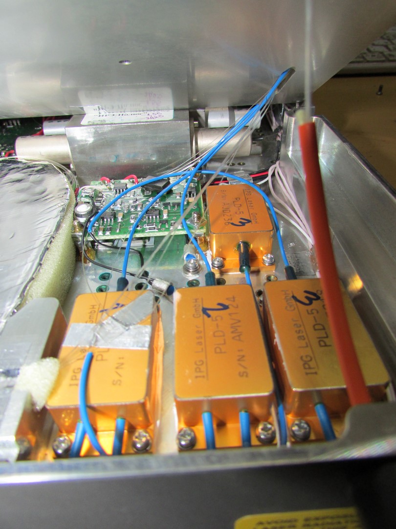

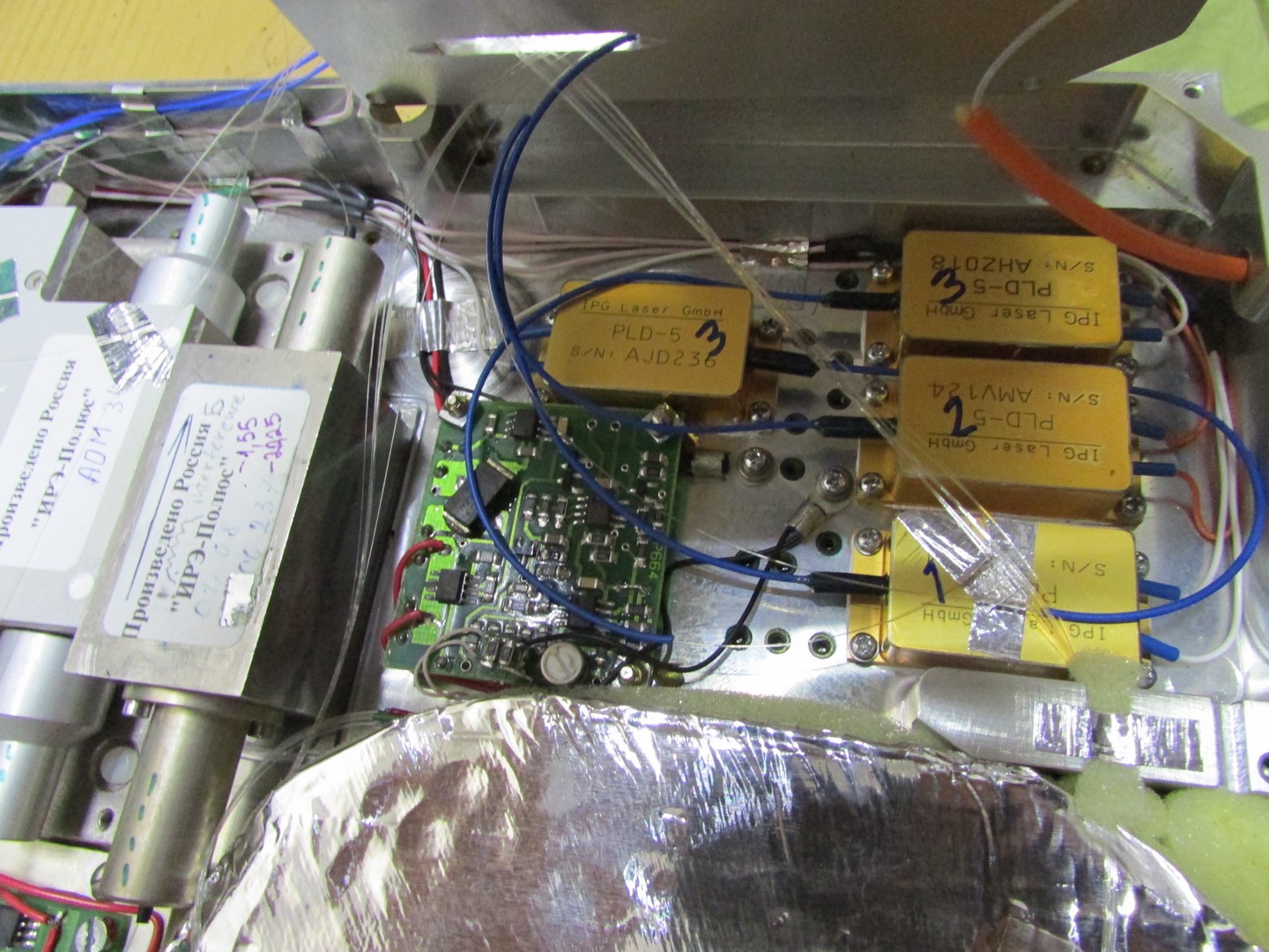

Понадобилась фотка разъемчика. Решил заглянуть под крышку.
Освободил малость оптоволокно, поднял перегородку и там оказались 4 шт лазерных диода IPG PLD-5. Общая мощность наверно YLP-015 15ватт, один запасной :thinking: Надо как нибудь докурочить лазер.
IMG_0247 (Копировать).JPG (4888 просмотров) <a class='original' href='./download/file.php?id=147071&mode=view' target=_blank>Загрузить оригинал (310.34 КБ)</a>
IMG_0248 (Копировать).JPG (4888 просмотров) <a class='original' href='./download/file.php?id=147072&mode=view' target=_blank>Загрузить оригинал (351.6 КБ)</a>
IMG_0250 (Копировать).JPG (4888 просмотров) <a class='original' href='./download/file.php?id=147073&mode=view' target=_blank>Загрузить оригинал (230.67 КБ)</a>
Вот они красавцы

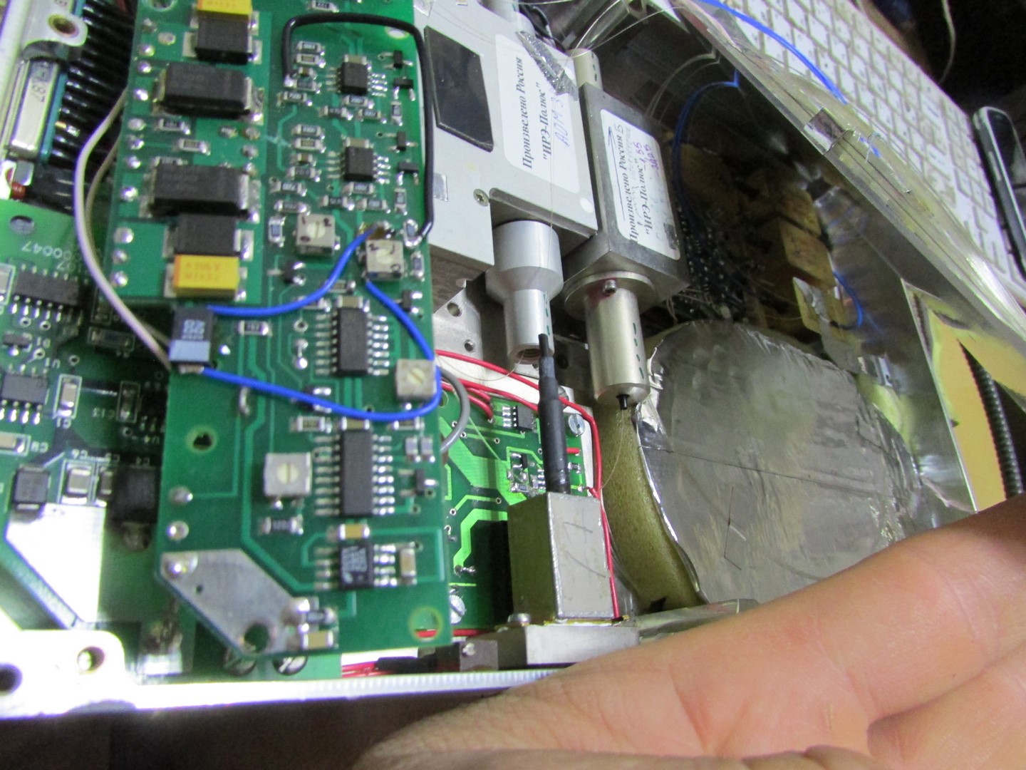

IMG_0259 (Копировать).JPG (4888 просмотров) <a class='original' href='./download/file.php?id=147074&mode=view' target=_blank>Загрузить оригинал (201.94 КБ)</a>
IMG_0264 (Копировать).JPG (4888 просмотров) <a class='original' href='./download/file.php?id=147076&mode=view' target=_blank>Загрузить оригинал (388.86 КБ)</a>

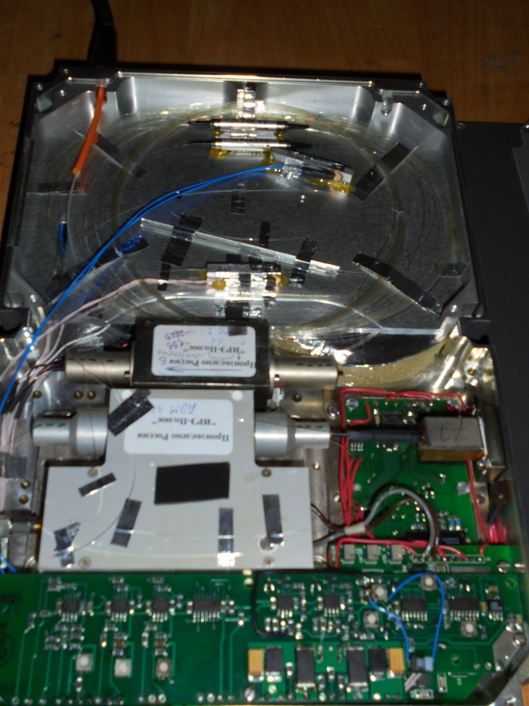

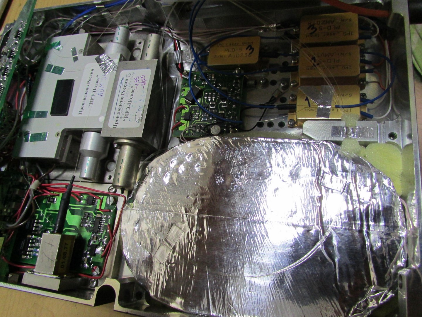

Есть еще штука сделана из поролона. Туда 3 оптоволокна приходит и столько же выходит :thinking: И торчит пару проводков не подключеных.
IMG_0262 (Копировать).JPG (4888 просмотров) <a class='original' href='./download/file.php?id=147075&mode=view' target=_blank>Загрузить оригинал (443.82 КБ)</a>

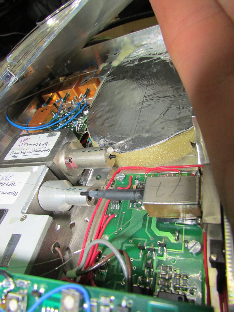

Надо найти распиновку разъемов. Тогда можно будет повключать :lamp_flash: . Так понял питание подается в круглый разъем. На какое напряжение ? :thinking:
IMG_0268 (Копировать).JPG (4888 просмотров) <a class='original' href='./download/file.php?id=147077&mode=view' target=_blank>Загрузить оригинал (340.95 КБ)</a>
Оптоволокно смотано в бухты. И там есть небольшие типа трубочек длиной по 30мм. К ним припаяно или пропущенно через них оптоволокно :thinking:
