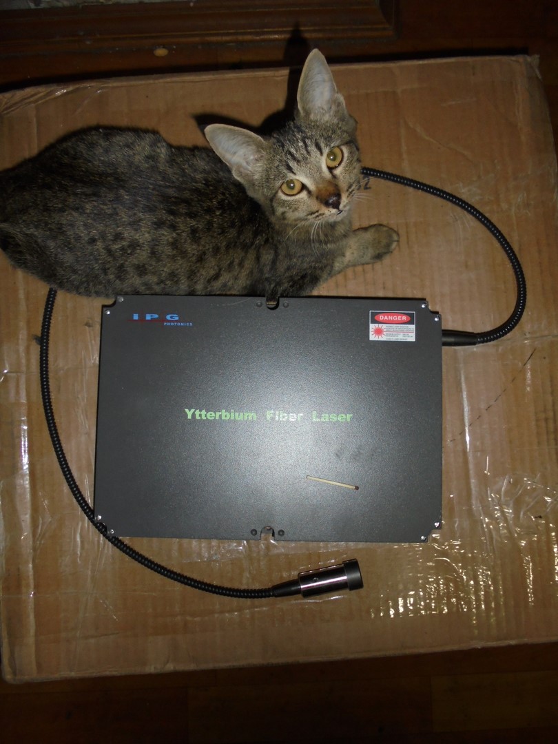

Купил не рабочий лазер IPG PHOTONICS YTTERBIUM FIBER LASER YLP-015-1118 ради разобрать и посмотреть. Какая у него мосЧь даж не знаю :)
01.JPG (8095 просмотров) <a class='original' href='./download/file.php?id=58149&sid=2718114ce7ae6b5b9369584b2c72d39b&mode=view' target=_blank>Загрузить оригинал (193.66 КБ)</a>
Открыли верхнюю крышку. Там где пломбы сорваны - это уже мы :)

В результате экспериментов ни одно животное не пострадало. Под хвостом у кота иттербий тоже не обнаружен :)
Где спрятали иттербий :pssdoff:
02.jpg (8095 просмотров) <a class='original' href='./download/file.php?id=58156&sid=2718114ce7ae6b5b9369584b2c72d39b&mode=view' target=_blank>Загрузить оригинал (38.66 КБ)</a>
