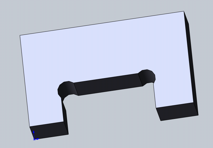

N1X, вот я вопрос не совсем понял. Точнее совсем не понял. Что за такие запилы на радиус фрезы в углах. Эскиз в встудию!
Re: Литература для изучения Solidworks & Solidcam.
c.png (4339 просмотров) <a class='original' href='./download/file.php?id=57831&sid=b885a9c4d2b008b2c345775d62db6ddd&mode=view' target=_blank>Загрузить оригинал (29.95 КБ)</a>
