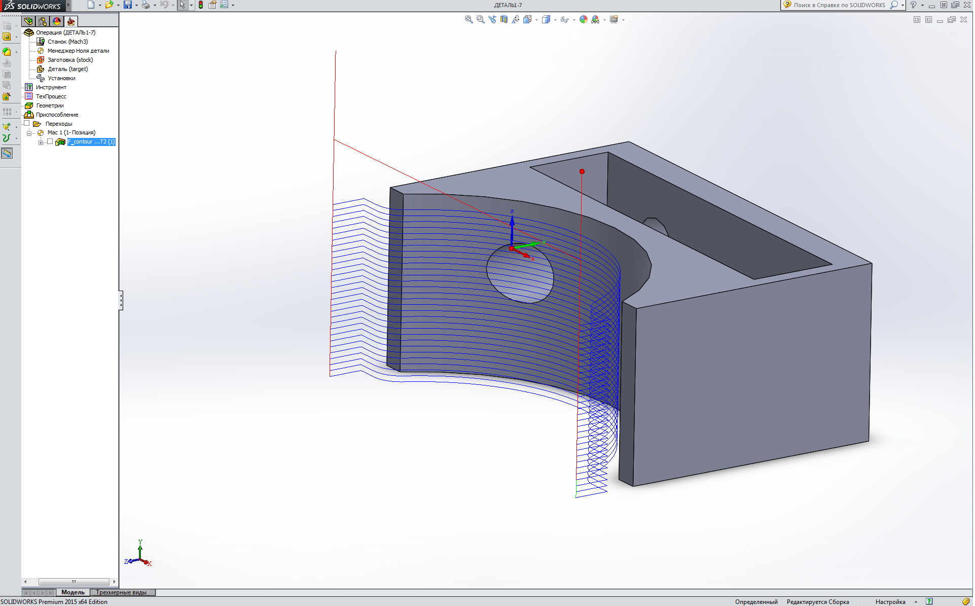

1111222.png (4511 просмотров) <a class='original' href='./download/file.php?id=54535&mode=view' target=_blank>Загрузить оригинал (306.49 КБ)</a>
Вот построило траэкторию, станок обошол ее без вопросов, огромное спасибо!
