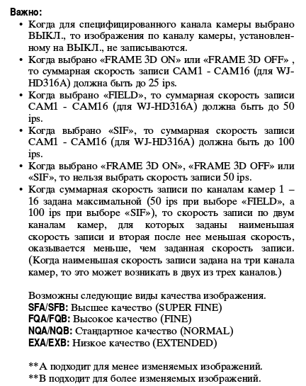

почитал мануал по диагонали:
1.png (3320 просмотров) <a class='original' href='./download/file.php?id=57728&mode=view' target=_blank>Загрузить оригинал (70.29 КБ)</a>
Вот это предупреждение какбэ намекает, что в аппарате стоит всего один чип видеозахвата на 16 каналов и обычный программный кодек.
по зонам там самый примитив. Например у меня на домашней камере есть условие "срабатывание по движению в зоне 1 и при отсутствии движения в зонах 2 и 3" - это позволяет не записывать движение теней от облаков при сильном ветре.
Запись до начала движения не нашёл. Есть только поиск в уже записанном момента за некоторое время до начала движения, т.е. запись должна вестись постоянно.
RAID возможен только при пременении некоего опционального прибамбаса. Оно и понятно - упоминается RAID-5, а его на двух дисках не построить, нужно минимум три.
Управление подвижными камерами - это просто в ручную их подвигать можно (типа пульта ДУ), ну или настроить чтоб например постоянно поворачивались туда-сюда, это это как правило фича самой камеры.

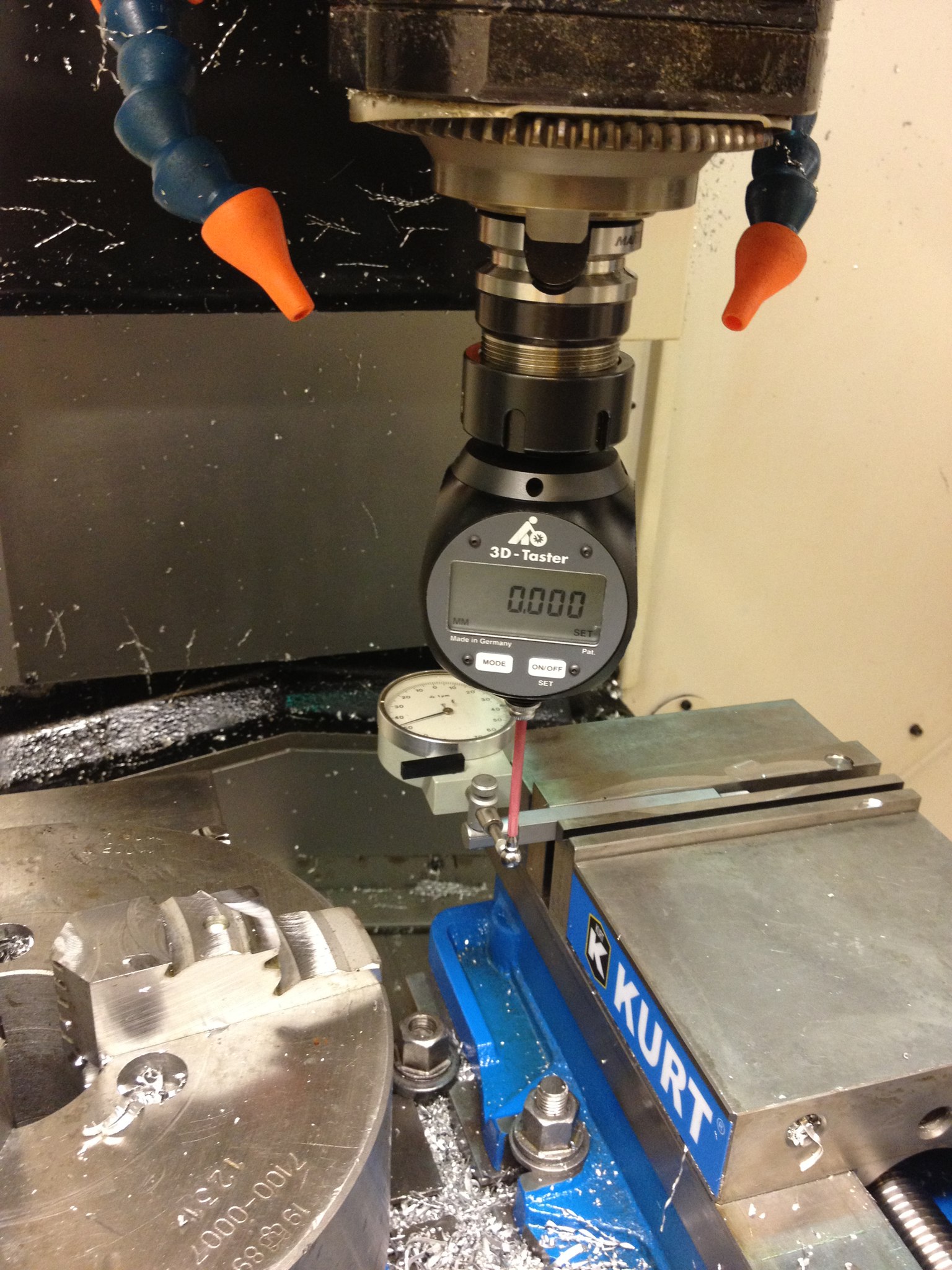

Ну и наконец просто нереальнейший ништяк. HAIMER 3d Taster цифровой. в итоге достался мне за 24 тыщи. выцепил на ебее из германии. сначала он как то не оч работал и подзалипал. я думал поэтомуи дешевле что бракованный. но капелька концентрата сожа в механику все исправила. штука работает и мне оч нравится. На фотке я выставляю его (также как Renishaw регулируется) осевое биение по микронному индикатору.

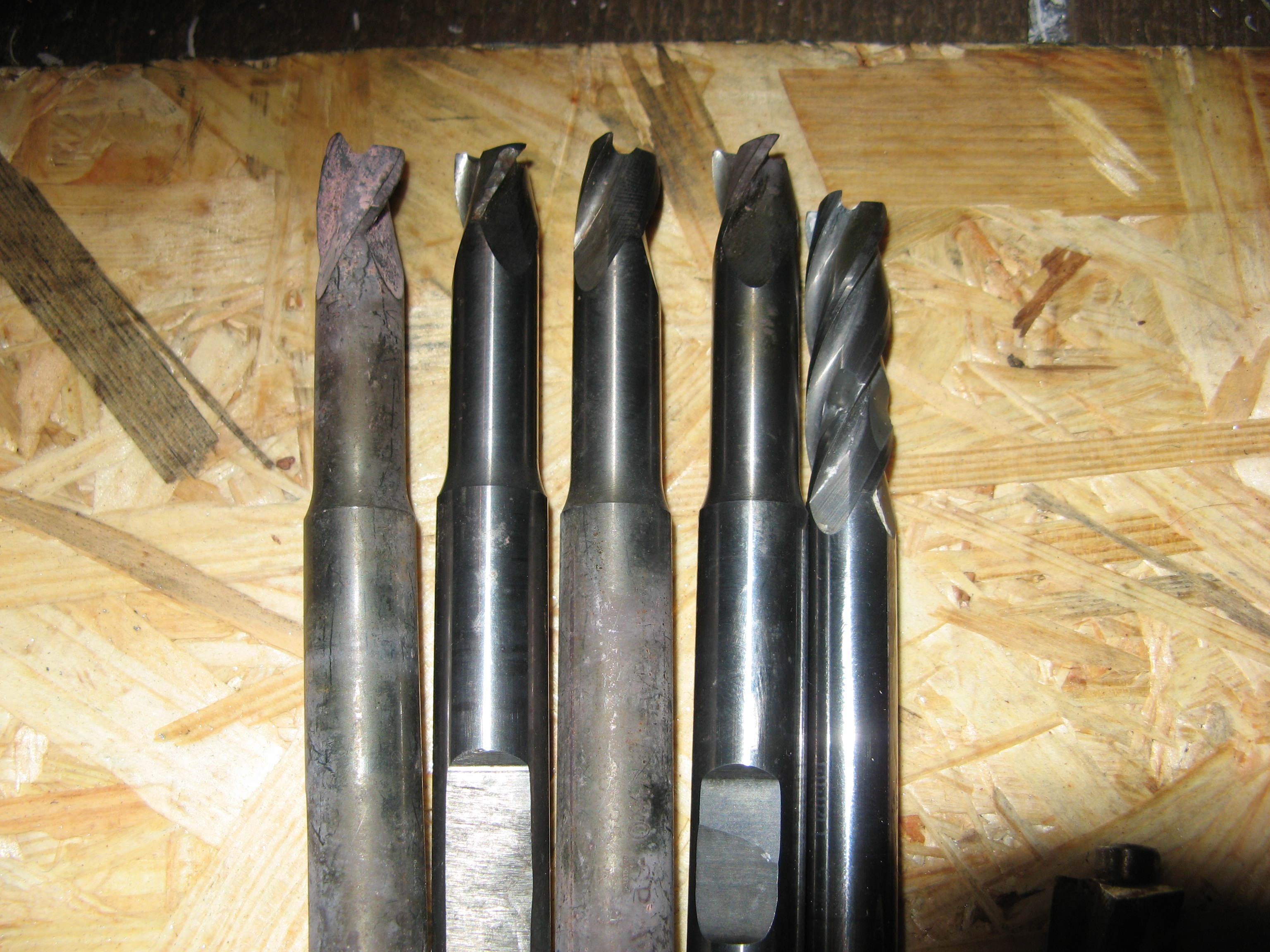

вот урвал на местном базаре. цену озвучивать не буду дабы люди инфаркт не получали, но очень недорого. штук 5 фрез новых, есть побитые с хранения, твердосплавная шпонка с напайками и еще простая фрезка на 14 не попала в кадр т.к. стала в органайзер сразу. Т-образки брались как доноры, длинные фрезки на 10 с копейками все кроме 2 на переточку. радиусная ан 12 новая. пинцет малой ухватил на базаре и пришлось заплатить двадцатку
IMG_1435.JPG (3094 просмотра) <a class='original' href='./download/file.php?id=57987&mode=view' target=_blank>Загрузить оригинал (1.12 МБ)</a>
IMG_1436.JPG (3094 просмотра) <a class='original' href='./download/file.php?id=57988&mode=view' target=_blank>Загрузить оригинал (1.16 МБ)</a>
IMG_1437.JPG (3094 просмотра) <a class='original' href='./download/file.php?id=57989&mode=view' target=_blank>Загрузить оригинал (1.92 МБ)</a>
IMG_1438.JPG (3094 просмотра) <a class='original' href='./download/file.php?id=57990&mode=view' target=_blank>Загрузить оригинал (1.81 МБ)</a>
IMG_1439.JPG (3094 просмотра) <a class='original' href='./download/file.php?id=57991&mode=view' target=_blank>Загрузить оригинал (1.85 МБ)</a>
нікому нічого не нав'язую.

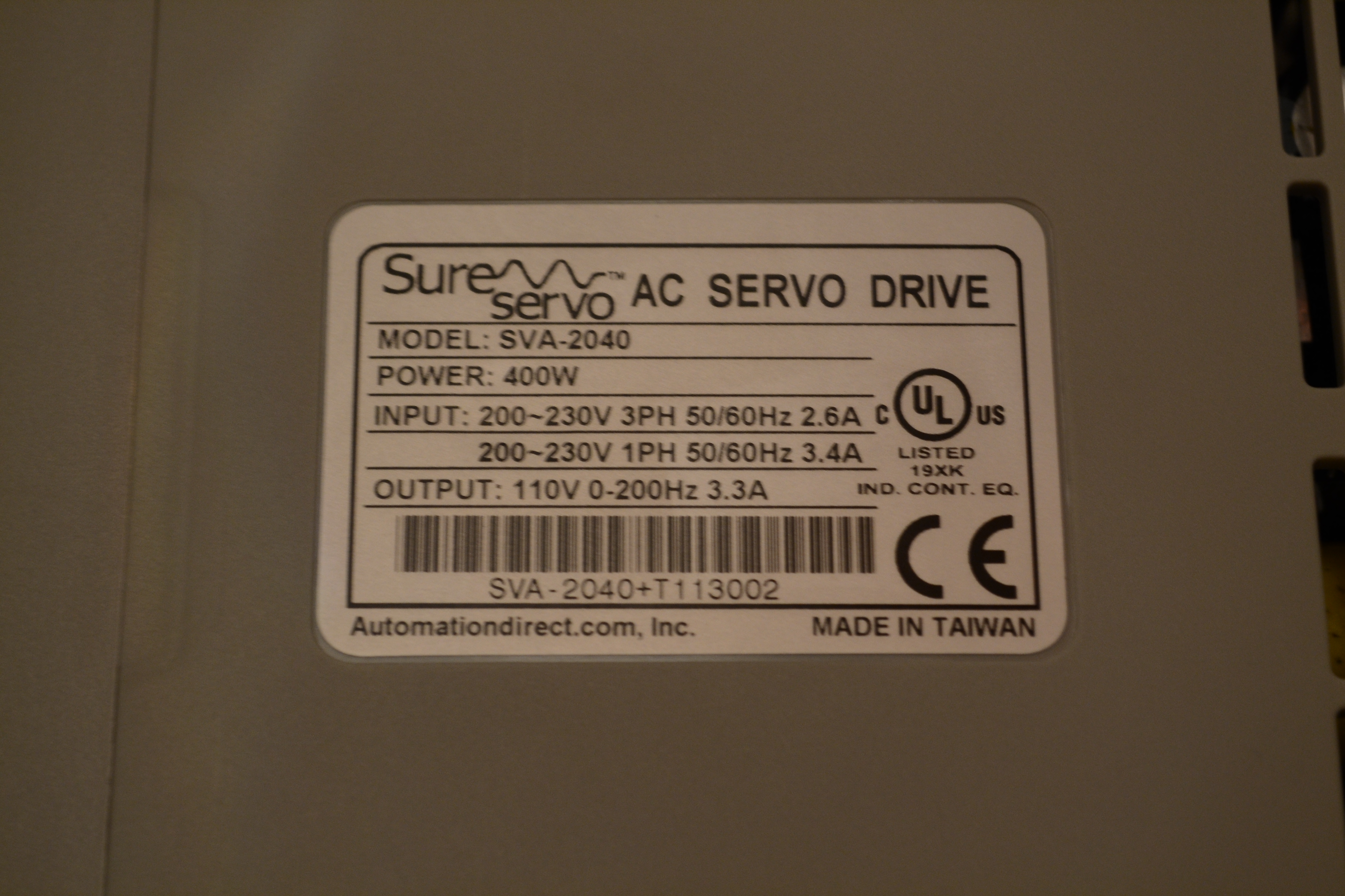

N1X, Почему-то на первом фото надпись Japan, а на втором Taiwan? :wik:
Predator писал(а):N1X, Почему-то на первом фото надпись Japan, а на втором Taiwan? :wik:
Даже еще больше скажу:
Physical Address:
AutomationDirect
3505 Hutchinson Road
Cumming, GA 30040
Ну а то что движки в одном месте собраны, сервопак в другом ничего странного не вижу, весь мир так работает...
