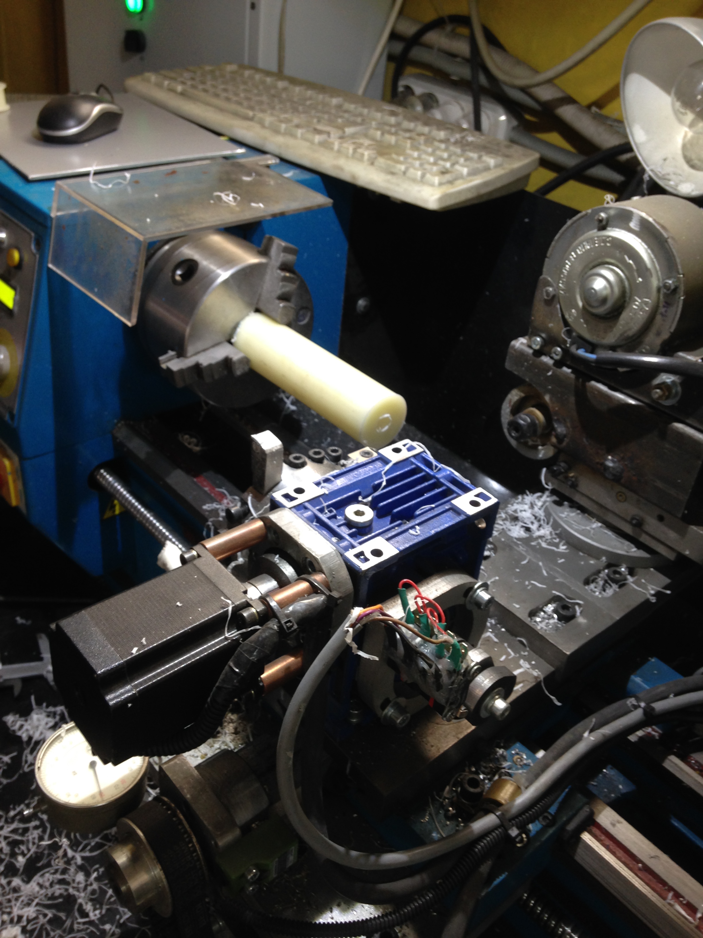

фотки
178.JPG (10239 просмотров) <a class='original' href='./download/file.php?id=57707&mode=view' target=_blank>Загрузить оригинал (1.68 МБ)</a>
182.JPG (10239 просмотров) <a class='original' href='./download/file.php?id=57708&mode=view' target=_blank>Загрузить оригинал (1.63 МБ)</a>

giraf_79, какая повторяемость на револьвере вышла?

aegis писал(а):giraf_79, какая повторяемость на револьвере вышла?
Честно не допонял вопроса, люфты в нем есть, ловим 0.1 мм с трудом, главное было понять и сделать чтоб все крутилось.

giraf_79 писал(а):ловим 0.1 мм с трудом
понятно. как по мне это довольно много, но все зависит от того что надо обработать

aegis писал(а):понятно. как по мне это довольно много, но все зависит от того что надо обработать
Пока пластик точим, в принципе на пластике довольно точно все получается, и в 10 раз быстрее чем на рукопашном токарном.
Видео формируется сейчас выложу.
На стали звенит, алюминь более менее нормально. Все же револьвер придется либо передалать, либо заменить на промышленный

А вы сталь с таким же вылетом из патрона точите?

john1987887 писал(а):А вы сталь с таким же вылетом из патрона точите?
Естесственно нет, сталь почти не точим на нем

О спасибо, как я понял мне нужно сделать следующее, для получения медали;
1. Что в модернизации нравится?
2. Что в модернизации не нравится?
3. Что в следующий раз сделал бы по-другому?
Отвечаю:
Был станок ручной, стал автомат, соответственно, ручками только рисуем и заготовки крепим, остальное делает станок+ станок делает то что нужно в 10 раз быстрее и рука не дрогнет чем в ручную.
Вроде как пока все нравится, кроме точности револверной головки
Собрал бы станок более мощнее.
