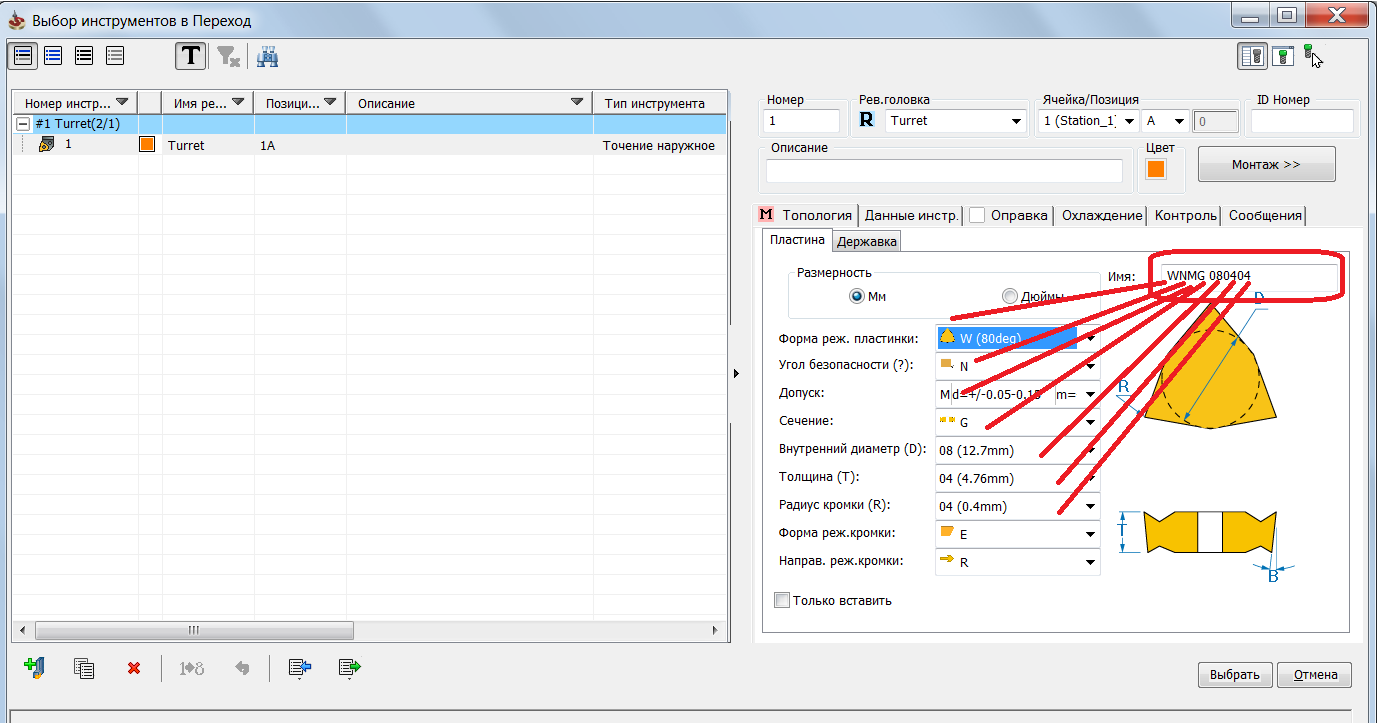

Есть один вопрос, в солидкаме, выбираются резцы только той формы которые забиты там. По своей нужной форме резец не удается загрузить, кто нибудь сталкивался с проблемкой?
Re: Токарный ЧПУ
Вбивал по названию пластинки например WNMG без привязки к фирме ;)

aftaev писал(а):Вбивал по названию пластинки например WNMG без привязки к фирме
А вот здесь немножко по подробней можно? куда вбивал? что вбивал?
Re: Токарный ЧПУ
SolidCam

Тобишь, покупал пластинки и вбивал названия? или с каталога какогото брал? просто иногда нам приходится замудреные резцы самим точить и не знай как в солиде вставить или задать обработку.
