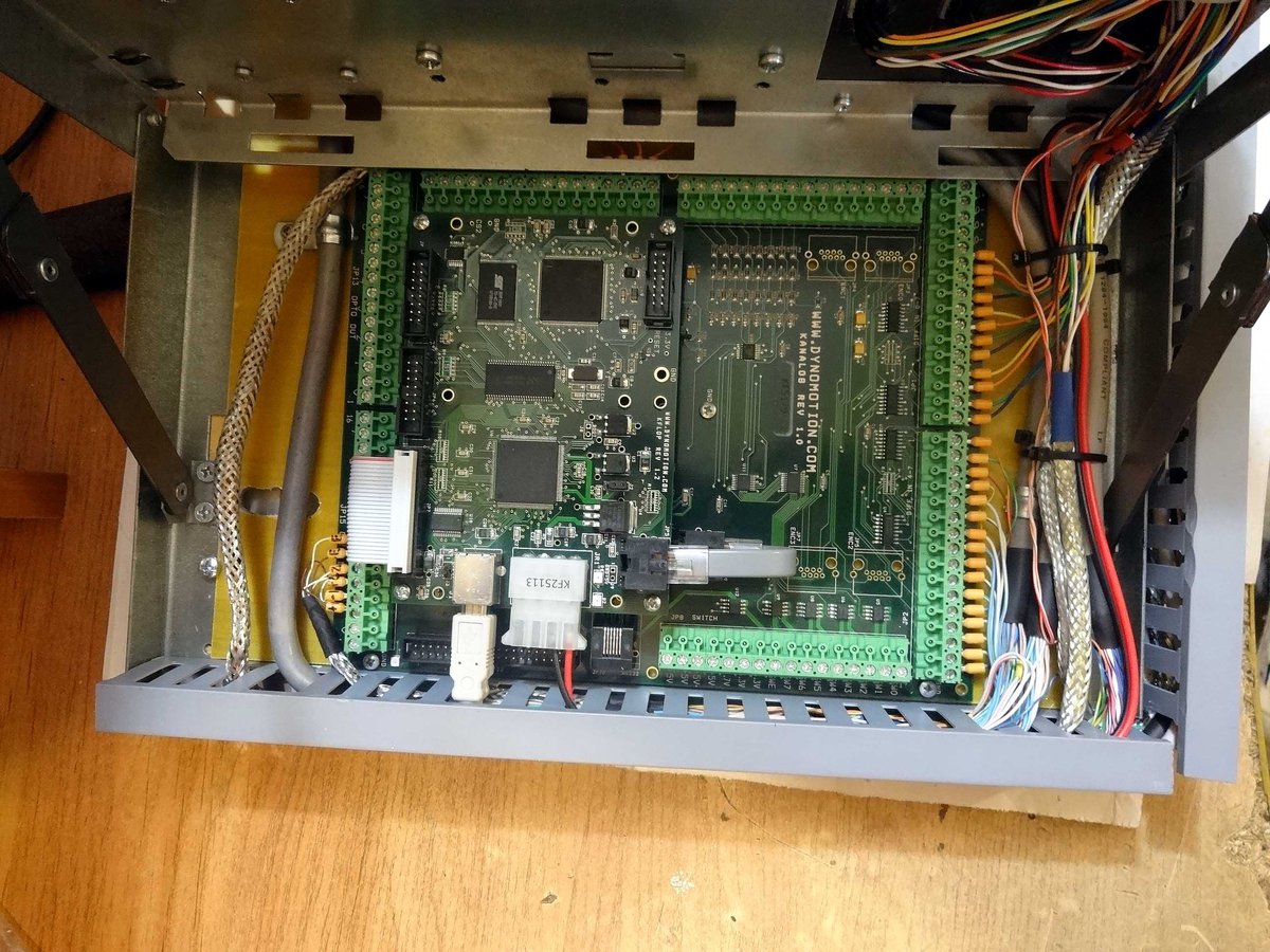

SON у меня никуда пока не подключен. то есть он распаян в разъеме 1cn, но пока никуда не заведен.
DSC05796.JPG (2798 просмотров) <a class='original' href='./download/file.php?id=57652&mode=view' target=_blank>Загрузить оригинал (284.53 КБ)</a>

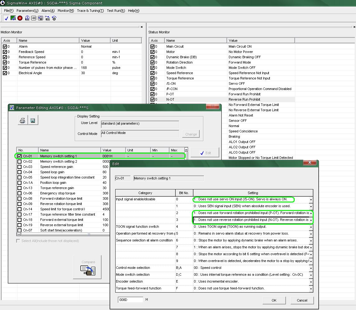

через сигмавин, конечно, попробую. может, именно в этом сервопаке что-то (на видео не факт что именно этот, но все новые, из коробок).
а можно в серву сигмавином лезть одновременно с попыткой работать через kmotion? Или тут "или-или"?
найти в параметрах SON и поставить что-то вроде "всегда включено при подаче питания"?

Александр_ писал(а):найти в параметрах SON и поставить что-то вроде "всегда включено при подаче питания"?
проверка.JPG (2779 просмотров) <a class='original' href='./download/file.php?id=57655&mode=view' target=_blank>Загрузить оригинал (230.35 КБ)</a>

Сообщение Александр_ »
завтра залезу-гляну. может, и правда проблема в этом, хотя и вряд ли - сервопаки-то все одинаковые.
что-то много всего у вас обведено - Servo is olways on - это понятно. а остальные параметры тут причем?
Сообщения: 34042
Re: Ввод в эксплуатацию ЧПУ системы на основе контроллера Kf
Александр_ писал(а):а остальные параметры тут причем?
Концевики отключаются.

Долго мучал сегодня кфлоп. Да, судя по всему, S-ON нужно было в сервопаке включить на постоянной основе. Правда, в этом случае серва начинает крутиться, а при нажатии кнопки INIT перед остановкой делает еще произвольный оборот.
От вариаций на тему заготовки InitAnalog так и не удалось ничего добиться. DRO в KmotionCNC показывает, что координата изменилась на 2,54мм и после этого загорается желтым цветом и больше не меняется.
Отзыва от мотора дождался при использовании гибрида из Setud G code 4 axes (спасибо AlexNikov), переписанного вручную.. Поначалу даже и не понял, что это не дрожание мотора, а вращение. Заготовка-то была для шаговиков.
В общем, если кому пригодится, прикреплю рабочий вариант С-кода. Тут оси XYZA на каналах 7654. Сегодня тестировал пятый канал - заработало. Так что, наверное, от этого кода дальше и буду плясать.
Еще раз спасибо всем за советы.

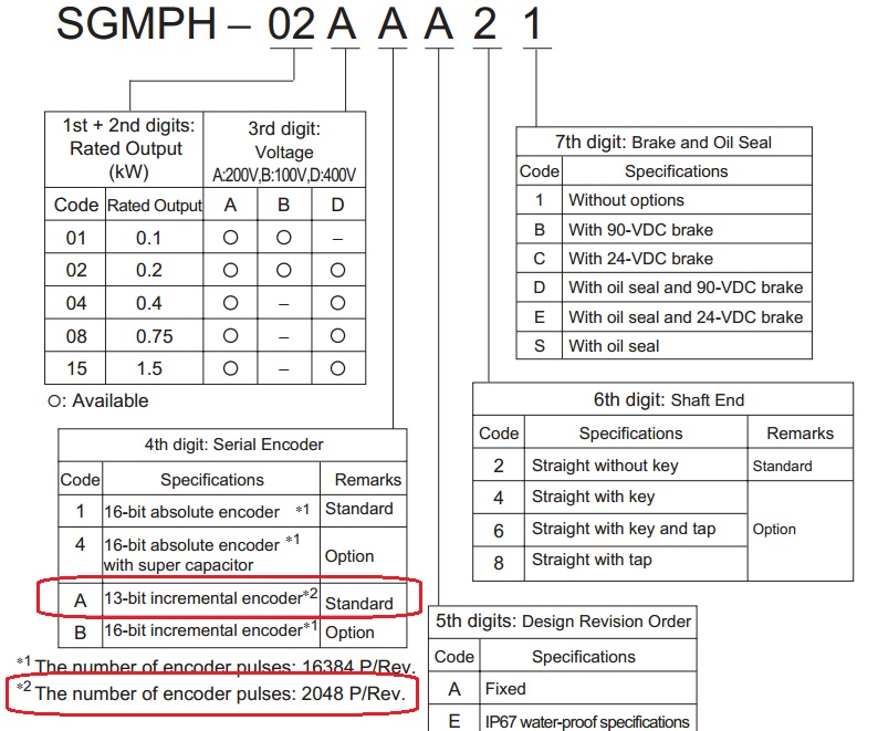

Буксую что-то с расчетом нескольких ключевых параметров. А вернее не пойму, почему у меня все не правильно работает, хотя считаю как в теме.
Что я не так считаю?
Есть два мотора, которые должны работать на одной оси.
1. 13 бит. инкрементный 2048 им./оборот
2. 17 бит. инкрементный 32768 им./оборот
Максимальная скорость
Для №1 ch0->Vel = 3000 об/мин * 2048 имп/об * 4 = 24 576 000имп/мин = 409 600 имп/сек
Для №2 ch0->Vel = 3000 об/мин * 32 768 имп/об * 4 = 393 216 000имп/мин = 6 553 600 имп/сек
Количество импульсов на дюйм Cnts/Inch (мотор соединен напрямую через муфту к винту с шагом 5мм.)
Для №1 Cnts/Inch 25,4 мм/дюйм * 2048 имп/об * 4 / 5мм = 41 615,36 имп/дюйм.
Для №2 Cnts/Inch 25,4 мм/дюйм * 32 768 имп/об * 4 / 5мм = 665 845,76 имп/дюйм.
Первый двигатель(13 бит) отрабатывает один оборот на 5мм, а вот второй, сложно сказать сколько, но много оборотов делает. В чем ошибка-то :pssdoff: , где я не понимаю?

Hanter писал(а):насколько я помню - 13-ти битный энкодер дает 8192 импульса на оборот... а 17-ти битный 131 тыщу.. 2048 импульсов дает энкодер первой сигмы - моторы типа SGM и SGMP... про 13 бит там никто не говорил...
Hanter, речь про сигму II (13 бит) и сигму III (17 бит)

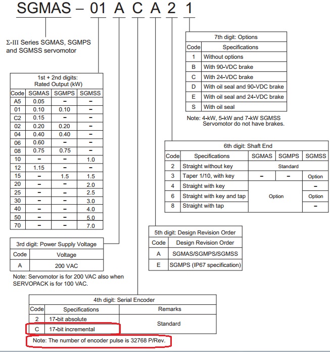

Вроде бы не ошибаюсь, вот мои движки
1.jpg (2675 просмотров) <a class='original' href='./download/file.php?id=57822&mode=view' target=_blank>Загрузить оригинал (176.08 КБ)</a>
2.jpg (2675 просмотров) <a class='original' href='./download/file.php?id=57823&mode=view' target=_blank>Загрузить оригинал (146.75 КБ)</a>

Atom42 писал(а): Первый двигатель(13 бит) отрабатывает один оборот на 5мм, а вот второй, сложно сказать сколько, но много оборотов делает. В чем ошибка-то , где я не понимаю?
Управляете степ/дир? На сервее есть функция редуктора, посмотрите эти параметры.
