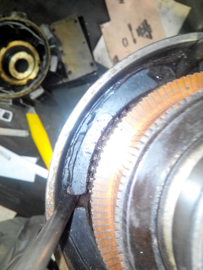

Повозился сегодня. Докладаю.
Сначала снял тахогенератор, фото без него
Сзади (4848 просмотров) <a class='original' href='./download/file.php?id=56703&sid=e9838e8122f92a6ede1d2b91f7360895&mode=view' target=_blank>Загрузить оригинал (125.27 КБ)</a>
Сзади
Сбоку (4848 просмотров) <a class='original' href='./download/file.php?id=56702&sid=e9838e8122f92a6ede1d2b91f7360895&mode=view' target=_blank>Загрузить оригинал (191.77 КБ)</a>
Сбоку
Вид спереди (4848 просмотров) <a class='original' href='./download/file.php?id=56701&sid=e9838e8122f92a6ede1d2b91f7360895&mode=view' target=_blank>Загрузить оригинал (99.38 КБ)</a>
Вид спереди
Скрип остался
Видео - http://www.youtube.com/watch?v=hEvzoogk ... e=youtu.be
Кроме того, в одном месте вал отчетливо заедает.
В общем, решил, что это с большой вероятностью подшипник и надо разбирать.
Снял заднюю крышку, которую держали шпильки
Задняя крышка (4848 просмотров) <a class='original' href='./download/file.php?id=56704&sid=e9838e8122f92a6ede1d2b91f7360895&mode=view' target=_blank>Загрузить оригинал (128.21 КБ)</a>
Задняя крышка
Ротор Сзади (4848 просмотров) <a class='original' href='./download/file.php?id=56705&sid=e9838e8122f92a6ede1d2b91f7360895&mode=view' target=_blank>Загрузить оригинал (93.1 КБ)</a>
Ротор Сзади
Крышка на удивление легко снялась - просто руками. Даже не прикасался чем либо тяжелым.
Оказалось, что задний подшипник в полном порядке, но есть большие сколы на двух магнитах
Скол 1 (4848 просмотров) <a class='original' href='./download/file.php?id=56706&sid=e9838e8122f92a6ede1d2b91f7360895&mode=view' target=_blank>Загрузить оригинал (165.41 КБ)</a>
Скол 1
Скол 2 (4848 просмотров) <a class='original' href='./download/file.php?id=56707&sid=e9838e8122f92a6ede1d2b91f7360895&mode=view' target=_blank>Загрузить оригинал (110.6 КБ)</a>
Скол 2

Вот теперь чешу затылок и хочу посоветоваться.
Сколы глубокие , куски отколоты примерно на 90мм глубины - т е весь магнит расколот.
Теперь варианты
1. Не вытаскивать ротор из магнитов, поскольку
Сергей Саныч писал(а):И при разборке двигателя с постоянными магнитами нужно иметь в виду, что многие из них плохо переносят разомкнутую магнитную цепь (частичное размагничивание).
да и есть риск побить еще что нить
а просто аккуратно затолкать в щели магнитов эпоксидки, прижать фторопластовыми пластинками между ротором и отколотыми кусками, и посмотреть что получится. Скорее всего все приклеется более менее нормально.
2.Все таки вытащить ротор из корпуса (либо если получится снять боковую стенку с наклеенными магнитами , не выпрессовывая передний подшипник из передней площадки). Риск конечно есть, но зато а) можно качественно приклеить отколовшиеся куски магнитов, б) почистить и помыть внутри корпус и обмотку, представляю, что там сейчас за срань из магнитной крошки
Склоняюсь ко второму варианту, но
- насколько криминально магниты потеряют, если их разъединить с ротором,
- может посоветуете, как лучше вытаскивать ротор, чтобы окончательно не поломать все еще целые магниты? Отцентровать его нечем, т е он будет выползая драть по магнитам со всей дури...
Сообщения: 9116
Re: ЧПУ на 16К20Т1
Магнитная крошка и пыль полезет туда, где самое сильное поле, а именно в зазор между ротором и статором.
Для предотвращения размагничивания рекомендуют вставлять на место ротора стальной цилиндр, но в данном случае, так скорее всего не получится. Так что, скорее всего, придется рискнуть и просто разобрать. Склеить расколотые магниты, убрать крошку и пыль чем-нибудь типа замазки, скотча или даже жвачкой :)
Вопрос, насколько изменятся параметры двигателя - остается открытым. Магниты бывают разные.

ну выше всё рассказали :)
у нас для этих целей поточены разные "железки" ...
(достаточно долго занимаемся ремонтом электродвигателей))
заводы в паспортах рекомендуют при разборке всталять болванку стальную...
магниты клеил довольно часто раньше(в последнее время что то не попадались))
клеим на эпоксидку с тщательной предварительной подготовкой...
расколотый магнит - это плохо (по сравнению с просто "отвалился")...
тем более ,что скорей всего всех магнитов ты не видишь(их в ряду по длине может быть несколько)

nkp писал(а):клеим на эпоксидку с тщательной предварительной подготовкой...расколотый магнит - это плохо (по сравнению с просто "отвалился")...тем более ,что скорей всего всех магнитов ты не видишь(их в ряду по длине может быть несколько)
Можно подробнее, как готовить, какая эпоксидка?
Да, всех магнитов не вижу, похоже, если есть сколы/трещины был сильный удар или разбирали неудачно, так что придется все таки все снимать, клеить, чистить.
Какие нить рекомендации по извлечению ротора без очередной порчи магнитов найдутся?
Да, если рекомендуют ставить болванку, то видимо порча не мгновенная - вытащил/магнит ослаб, а идет какое то время. Вопрос - минуты или часы? Может, надо как можно быстрее все помыть/приклеить (правда, меньше чем в час все равно не уложишься) и воткнуть назад?
Сергей Саныч писал(а): Склеить расколотые магниты, убрать крошку и пыль чем-нибудь типа замазки, скотча или даже жвачкой
Если удастся нормально вытащить ротор из корпуса с магнитами, то можно потом ротор и промыть/протереть кисточкой/тряпочкой, не?

Alex63 писал(а):Если удастся нормально вытащить ротор из корпуса с магнитами, то можно потом ротор и промыть/протереть кисточкой/тряпочкой, не?
Можно!
Alex63 писал(а):Какие нить рекомендации по извлечению ротора без очередной порчи магнитов найдутся?
На вал одедь деревяху повторяюшюу наружный димаметр ротора. Ей ротор и статора и выдавливать. так-же поможет когда вытянешь ротор не ударить по магнитам.
Зелезяки толщиной мм20 повторяющие внутренний диаметр магнита.. ОБЕРНУТЬ В ДЖИНСОВУЮ ТКАНЬ И ПРИЛЕПИТЬ
После разборки приклей магниты.. после приклейки и сборки придется выставлять щеточный узел, ТК полюса из-за разколотыз магнитов смещены.

Разборка состоялась, как только сделали из 1мм стальной полосы обжим корпуса сбоку
Вытаскивание_Бок_Магн1.jpg (4702 просмотра) <a class='original' href='./download/file.php?id=56932&sid=e9838e8122f92a6ede1d2b91f7360895&mode=view' target=_blank>Загрузить оригинал (133.29 КБ)</a>
Начало пути
СходСнизу.jpg (4702 просмотра) <a class='original' href='./download/file.php?id=56933&sid=e9838e8122f92a6ede1d2b91f7360895&mode=view' target=_blank>Загрузить оригинал (192.46 КБ)</a>
Выточили и обели на вал круг ДВП по диаметру ротора,
между магнитами и ротором полоски фторопласта и полосы из ПЭТ бутылки
КругДВП.jpg (4702 просмотра) <a class='original' href='./download/file.php?id=56934&sid=e9838e8122f92a6ede1d2b91f7360895&mode=view' target=_blank>Загрузить оригинал (136.91 КБ)</a>
IMG_20150828_133829.jpg (4702 просмотра) <a class='original' href='./download/file.php?id=56935&sid=e9838e8122f92a6ede1d2b91f7360895&mode=view' target=_blank>Загрузить оригинал (707.39 КБ)</a>
В снятый корпус пока вставили арматуру по стенам, обмотанную бумагой + трубу в центр, не полноценная болванка, но хоть так
Арматура_Болванка.jpg (4702 просмотра) <a class='original' href='./download/file.php?id=56936&sid=e9838e8122f92a6ede1d2b91f7360895&mode=view' target=_blank>Загрузить оригинал (139.89 КБ)</a>
Ротор на валу с подшипниками
ВалРотор.jpg (4702 просмотра) <a class='original' href='./download/file.php?id=56937&sid=e9838e8122f92a6ede1d2b91f7360895&mode=view' target=_blank>Загрузить оригинал (192.69 КБ)</a>
Один из магнитов уже клеили эпоксидкой, остатки - почти 0,3мм слой, из за чего возникает щель
Эпоксидка_Сколе.jpg (4702 просмотра) <a class='original' href='./download/file.php?id=56938&sid=e9838e8122f92a6ede1d2b91f7360895&mode=view' target=_blank>Загрузить оригинал (137.25 КБ)</a>
Передний подшипник на замену.
Два вопроса.
1. Подшипники и спереди и сзади входят в крышки без усилия, даже проворачиваются. Что можете посоветовать для уплотнения, кроме как накернить посадочные места?
2. Чем можно отодрать , возможно, растворить эпоксидку, чтобы не повредить саму поверхность магнита?

Alex63 писал(а):1. Подшипники и спереди и сзади входят в крышки без усилия, даже проворачиваются. Что можете посоветовать для уплотнения, кроме как накернить посадочные места?
Анаэробный фиксатор подшипников.

Мотор восстановлен, поставлен на место, все работает.
В моторе
- приклеено на место два куска магнита. Начитавшись разных форумов, понял, что правды не найдешь - клеят всем подряд и при этом все хают что то другое. Поэтому был выбран по своим соображениям вариант Клей Момент-Гель, голубой тюбик - что то там с поливинилом - если кому интересно, сфотаю. Не знаю, как себя проявит со временем, пока все держится, а два куска стали склеенные для пробы долго отбивал молотком друг от друга.
- заменен передний подшипник - шарики заржавели до того, что один вообще мертво стоял в обойме. Похоже, вместо СОЖ лили воду и она таки пробралась через винты и щели в переднюю часть.
