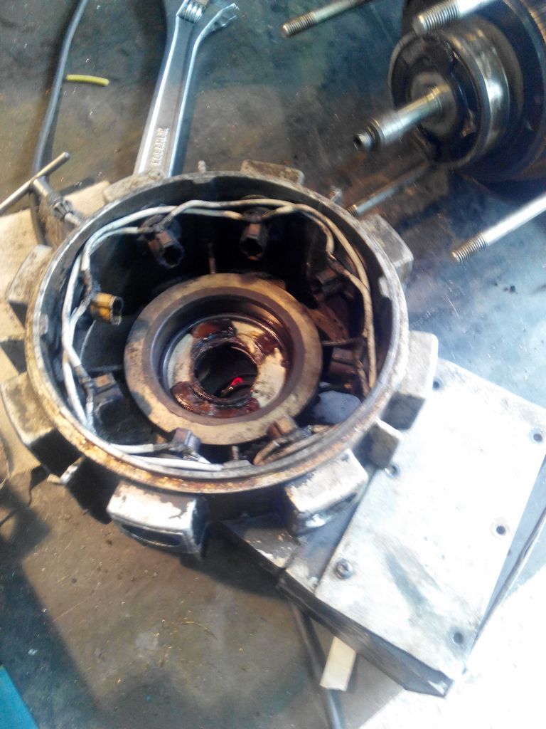

Снял заднюю крышку, которую держали шпильки
Задняя крышка (5057 просмотров) <a class='original' href='./download/file.php?id=56704&mode=view' target=_blank>Загрузить оригинал (128.21 КБ)</a>
Задняя крышка
Ротор Сзади (5057 просмотров) <a class='original' href='./download/file.php?id=56705&mode=view' target=_blank>Загрузить оригинал (93.1 КБ)</a>
Ротор Сзади
Крышка на удивление легко снялась - просто руками. Даже не прикасался чем либо тяжелым.

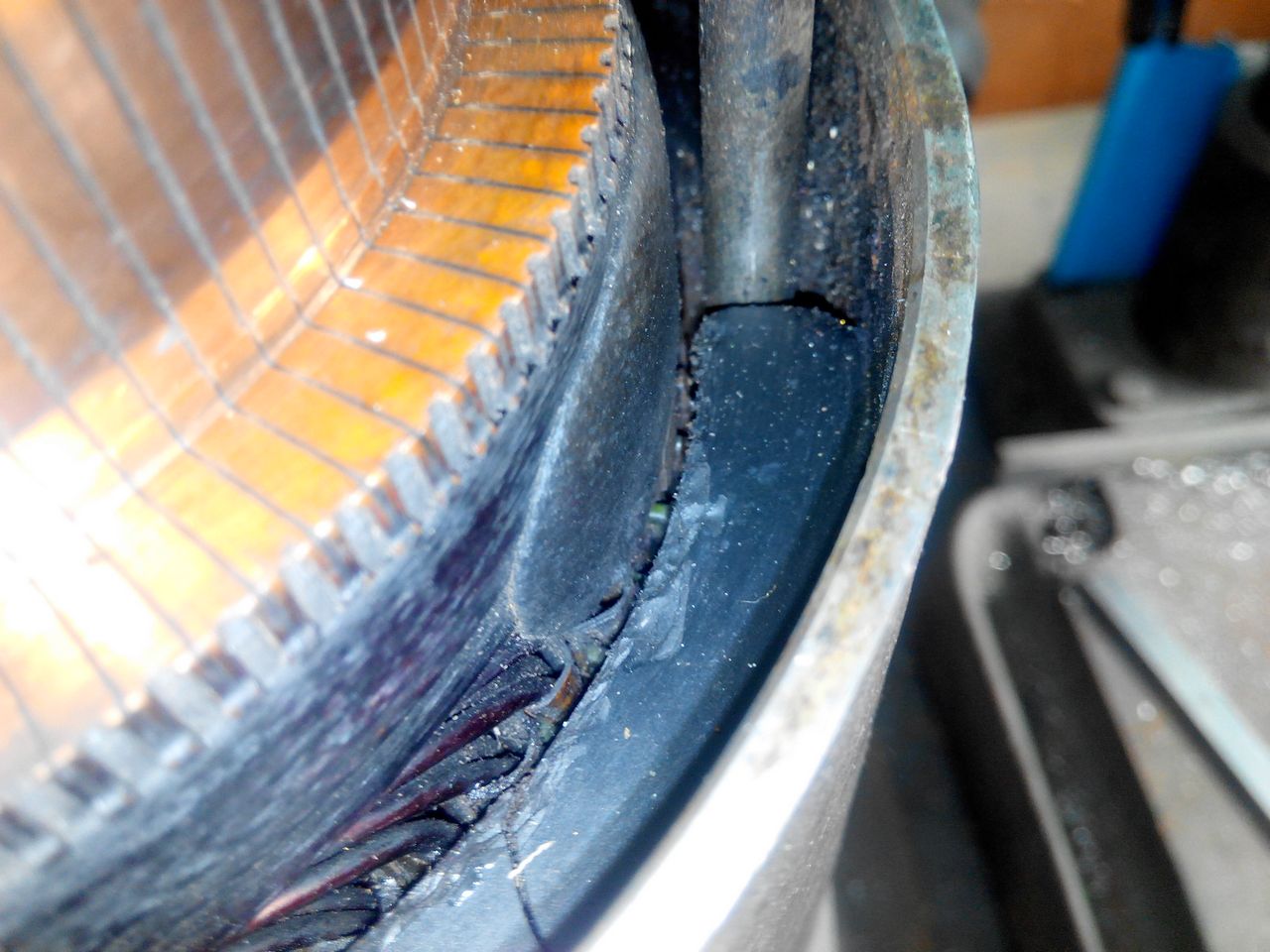

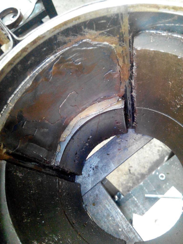

Оказалось, что задний подшипник в полном порядке, но есть большие сколы на двух магнитах
Скол 1 (5057 просмотров) <a class='original' href='./download/file.php?id=56706&mode=view' target=_blank>Загрузить оригинал (165.41 КБ)</a>
Скол 1
Скол 2 (5057 просмотров) <a class='original' href='./download/file.php?id=56707&mode=view' target=_blank>Загрузить оригинал (110.6 КБ)</a>
Скол 2

Вот теперь чешу затылок и хочу посоветоваться.
Сколы глубокие , куски отколоты примерно на 90мм глубины - т е весь магнит расколот.
Теперь варианты
1. Не вытаскивать ротор из магнитов, поскольку
Сергей Саныч писал(а):И при разборке двигателя с постоянными магнитами нужно иметь в виду, что многие из них плохо переносят разомкнутую магнитную цепь (частичное размагничивание).
да и есть риск побить еще что нить
а просто аккуратно затолкать в щели магнитов эпоксидки, прижать фторопластовыми пластинками между ротором и отколотыми кусками, и посмотреть что получится. Скорее всего все приклеется более менее нормально.
2.Все таки вытащить ротор из корпуса (либо если получится снять боковую стенку с наклеенными магнитами , не выпрессовывая передний подшипник из передней площадки). Риск конечно есть, но зато а) можно качественно приклеить отколовшиеся куски магнитов, б) почистить и помыть внутри корпус и обмотку, представляю, что там сейчас за срань из магнитной крошки
Склоняюсь ко второму варианту, но
- насколько криминально магниты потеряют, если их разъединить с ротором,
- может посоветуете, как лучше вытаскивать ротор, чтобы окончательно не поломать все еще целые магниты? Отцентровать его нечем, т е он будет выползая драть по магнитам со всей дури...

nkp писал(а):клеим на эпоксидку с тщательной предварительной подготовкой...расколотый магнит - это плохо (по сравнению с просто "отвалился")...тем более ,что скорей всего всех магнитов ты не видишь(их в ряду по длине может быть несколько)
Можно подробнее, как готовить, какая эпоксидка?
Да, всех магнитов не вижу, похоже, если есть сколы/трещины был сильный удар или разбирали неудачно, так что придется все таки все снимать, клеить, чистить.
Какие нить рекомендации по извлечению ротора без очередной порчи магнитов найдутся?
Да, если рекомендуют ставить болванку, то видимо порча не мгновенная - вытащил/магнит ослаб, а идет какое то время. Вопрос - минуты или часы? Может, надо как можно быстрее все помыть/приклеить (правда, меньше чем в час все равно не уложишься) и воткнуть назад?
Сергей Саныч писал(а): Склеить расколотые магниты, убрать крошку и пыль чем-нибудь типа замазки, скотча или даже жвачкой
Если удастся нормально вытащить ротор из корпуса с магнитами, то можно потом ротор и промыть/протереть кисточкой/тряпочкой, не?

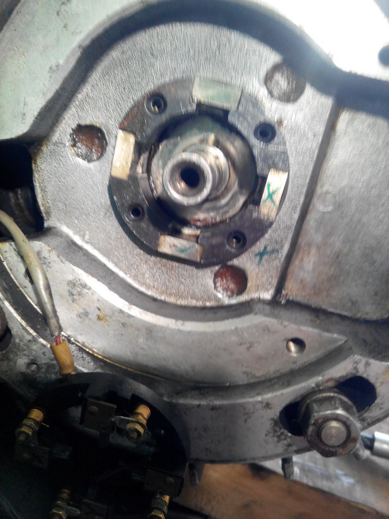

Dmaster писал(а):после приклейки и сборки придется выставлять щеточный узел, ТК полюса из-за разколотыз магнитов смещены
Не понял. Щеточный узел там намертво сидит в корпусе задней крышки (см фото задней крышки выше, там видны пазы для щеток), как его можно выставлять?
Dmaster
Сообщения: 1252
Репутация: 476
Re: ЧПУ на 16К20Т1
Сообщение Dmaster »
Alex63 писал(а):Не понял. Щеточный узел там намертво сидит в корпусе задней крышки (см фото задней крышки выше, там видны пазы для щеток), как его можно выставлять?
В вашей конструкции прямо целиком с крышкой вертеть)) для этого прорези под шпильки

Ясно. А что именно нужно ловить (как результат выставления) и как - на слух или как то оценивать усилие на валу?
Re: ЧПУ на 16К20Т1
Есть два метода:
1. Подать напряжение одной полярности, замерять обороты, подать другой полярности то же самое напряжение, замерять обороты. Добиваться равенства в обе стороны.
2. Покрутить в одну сторону с стабильной определенной скоростью, померять напряжение вырабатываемое движком, покрутить с той же скоростью в другую - добиваться равенства ЭДС по модулю...

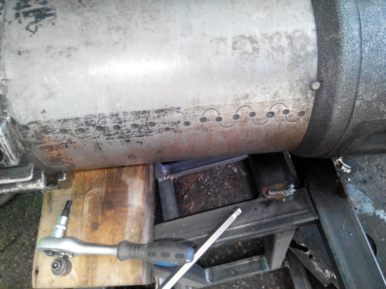

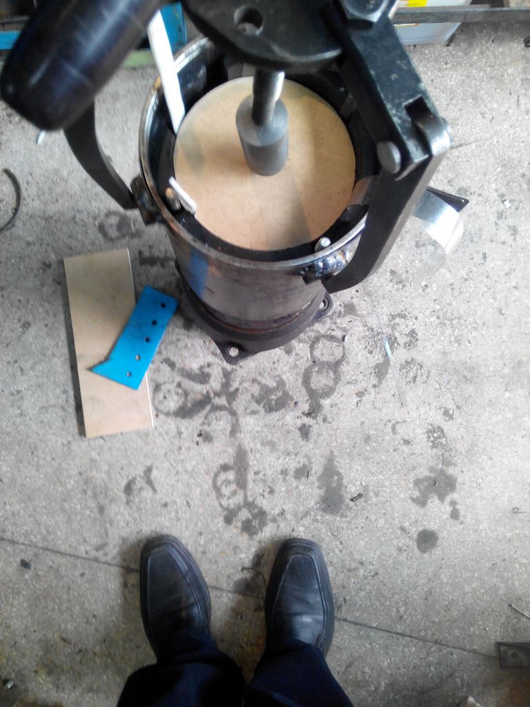

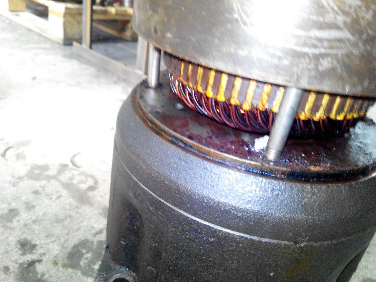

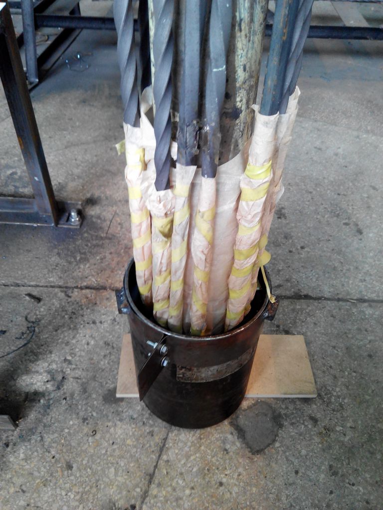

Разборка состоялась, как только сделали из 1мм стальной полосы обжим корпуса сбоку
Вытаскивание_Бок_Магн1.jpg (4911 просмотров) <a class='original' href='./download/file.php?id=56932&mode=view' target=_blank>Загрузить оригинал (133.29 КБ)</a>
Начало пути
СходСнизу.jpg (4911 просмотров) <a class='original' href='./download/file.php?id=56933&mode=view' target=_blank>Загрузить оригинал (192.46 КБ)</a>

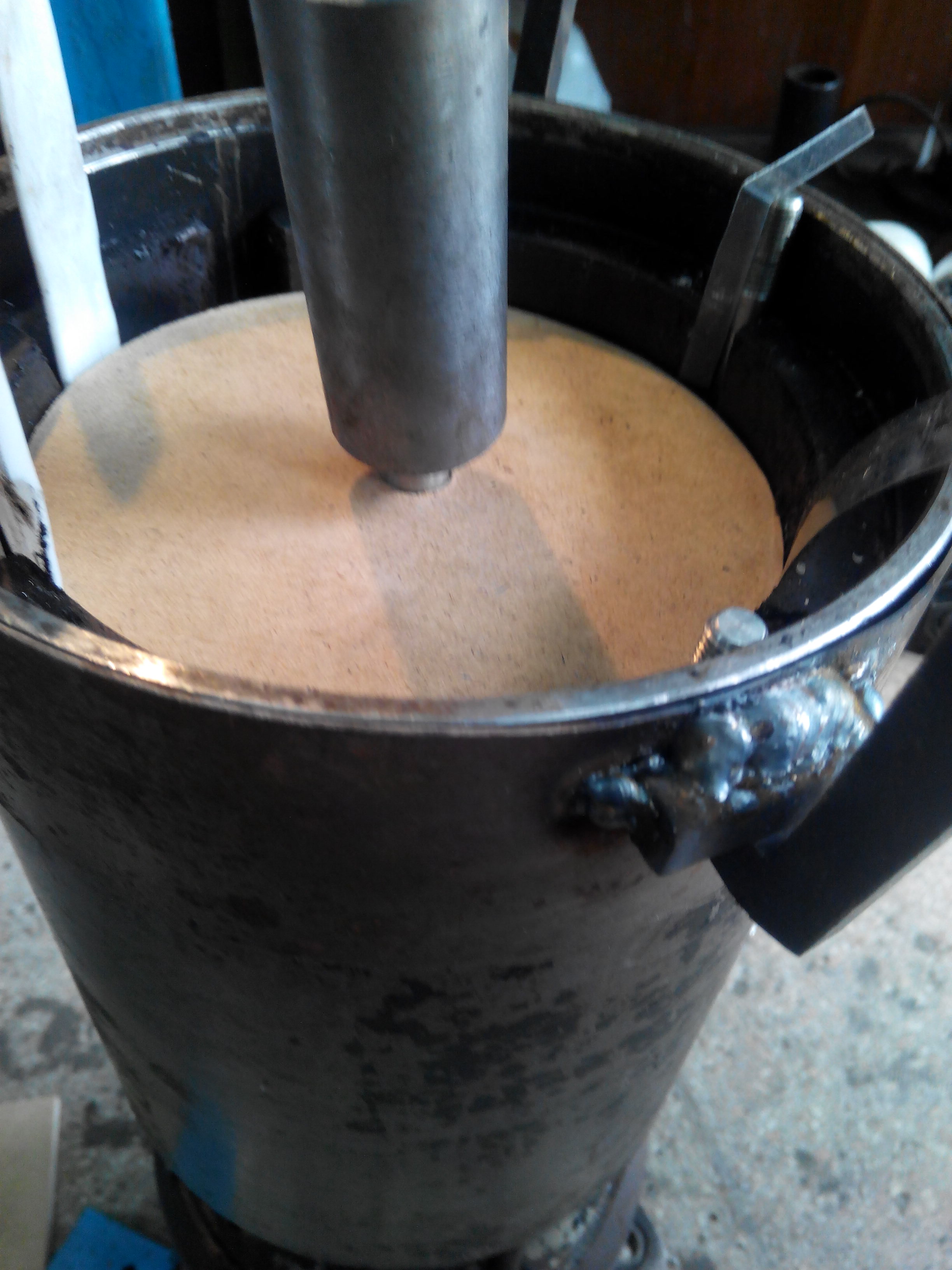

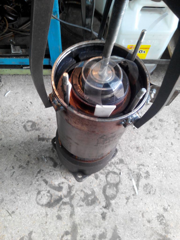

Выточили и обели на вал круг ДВП по диаметру ротора,
между магнитами и ротором полоски фторопласта и полосы из ПЭТ бутылки
КругДВП.jpg (4911 просмотров) <a class='original' href='./download/file.php?id=56934&mode=view' target=_blank>Загрузить оригинал (136.91 КБ)</a>
IMG_20150828_133829.jpg (4911 просмотров) <a class='original' href='./download/file.php?id=56935&mode=view' target=_blank>Загрузить оригинал (707.39 КБ)</a>
В снятый корпус пока вставили арматуру по стенам, обмотанную бумагой + трубу в центр, не полноценная болванка, но хоть так
Арматура_Болванка.jpg (4911 просмотров) <a class='original' href='./download/file.php?id=56936&mode=view' target=_blank>Загрузить оригинал (139.89 КБ)</a>

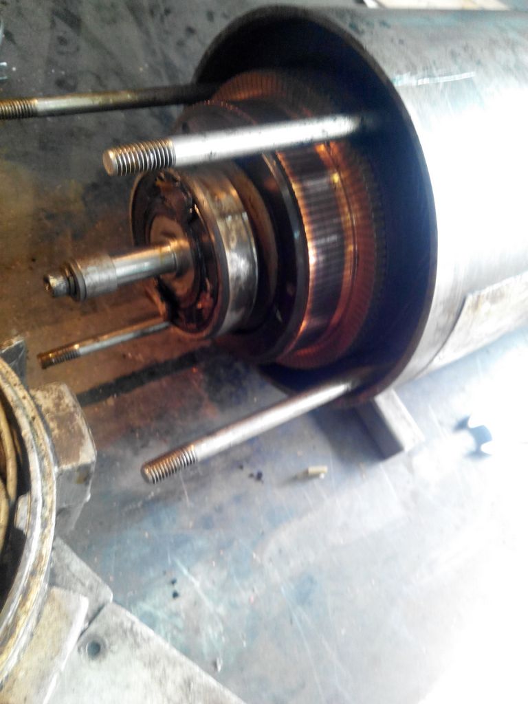

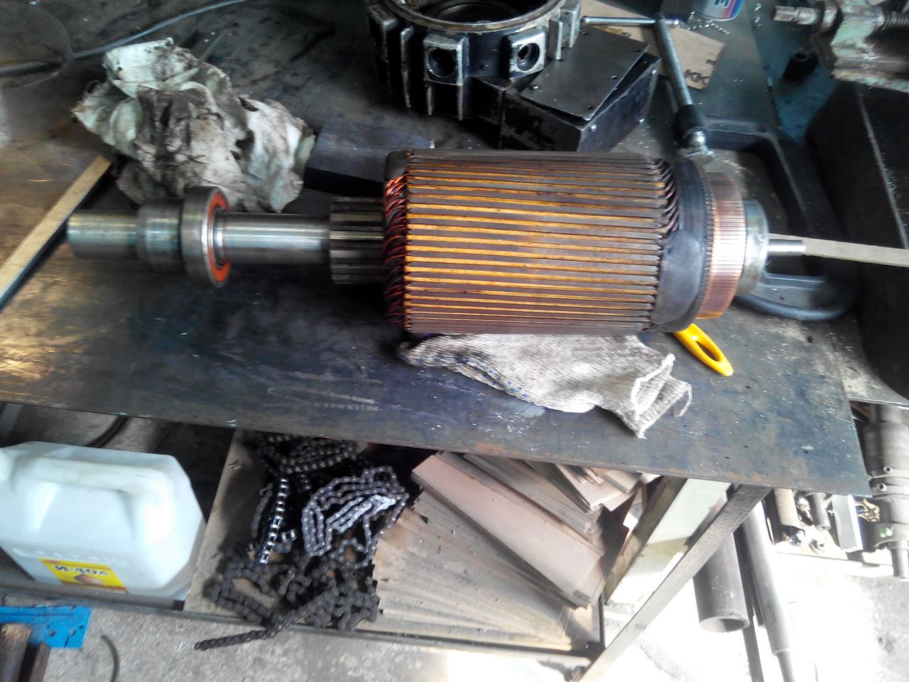

Ротор на валу с подшипниками
ВалРотор.jpg (4911 просмотров) <a class='original' href='./download/file.php?id=56937&mode=view' target=_blank>Загрузить оригинал (192.69 КБ)</a>

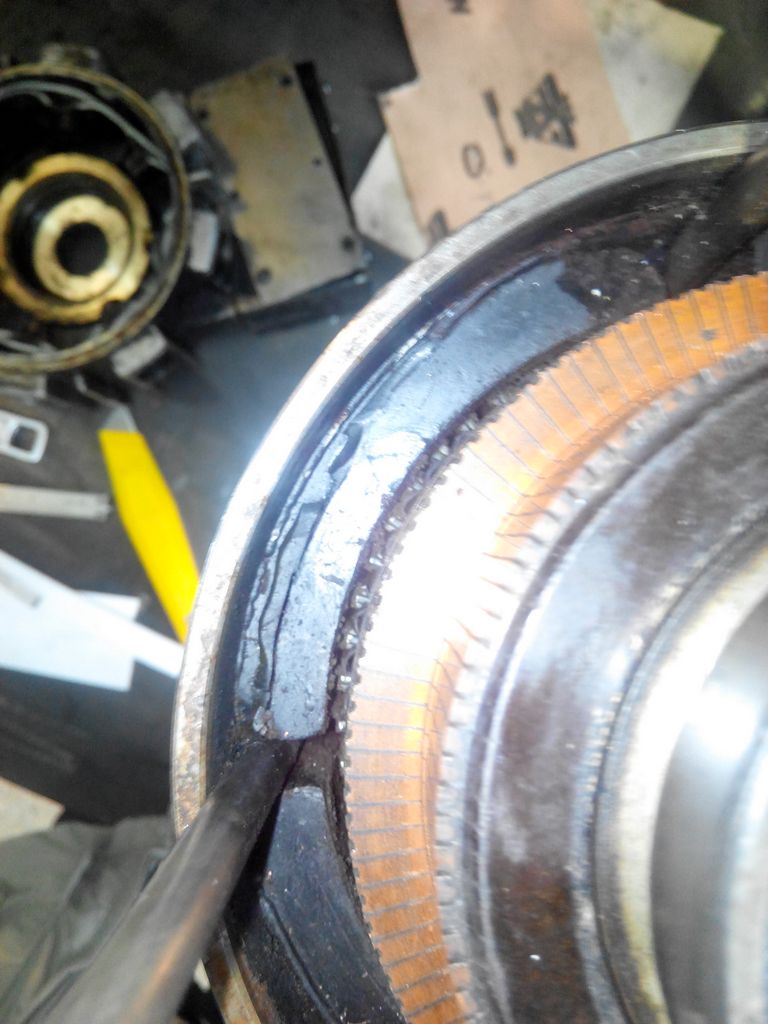

Один из магнитов уже клеили эпоксидкой, остатки - почти 0,3мм слой, из за чего возникает щель
Эпоксидка_Сколе.jpg (4911 просмотров) <a class='original' href='./download/file.php?id=56938&mode=view' target=_blank>Загрузить оригинал (137.25 КБ)</a>

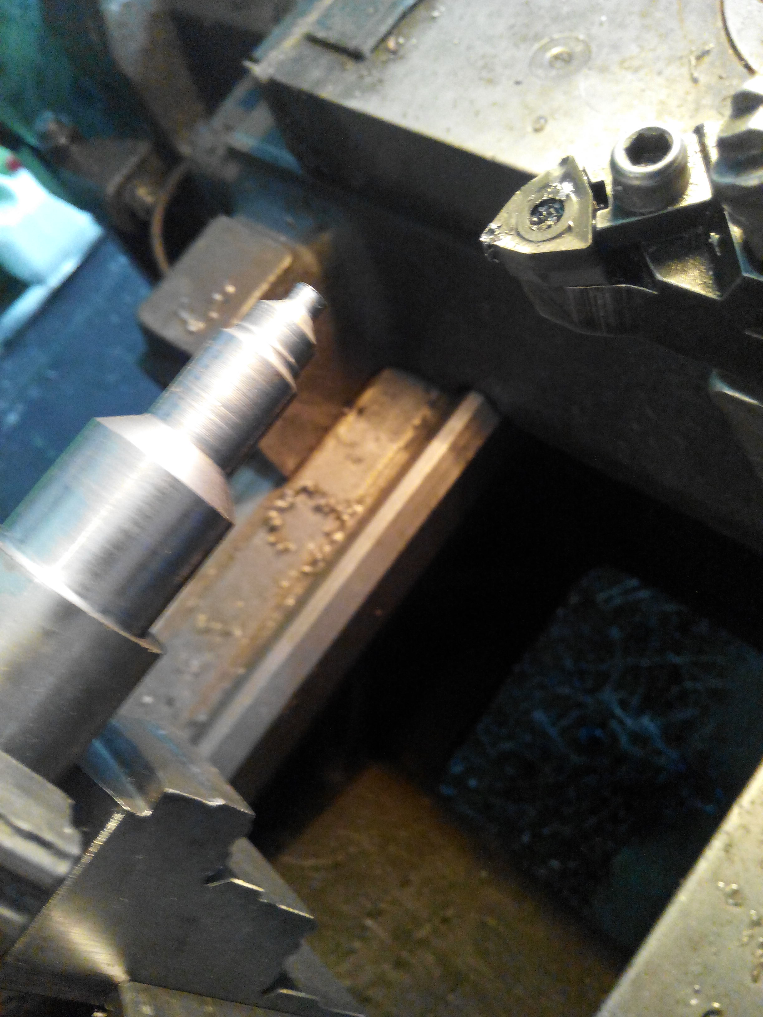

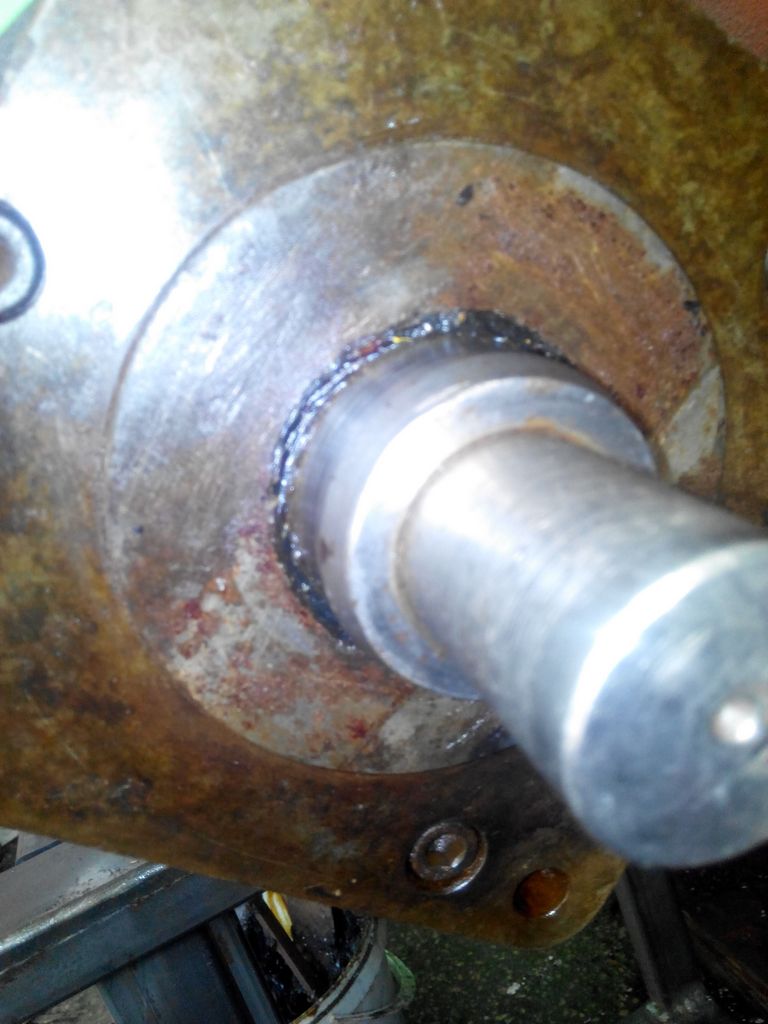

Передний подшипник на замену.
Два вопроса.
1. Подшипники и спереди и сзади входят в крышки без усилия, даже проворачиваются. Что можете посоветовать для уплотнения, кроме как накернить посадочные места?
2. Чем можно отодрать , возможно, растворить эпоксидку, чтобы не повредить саму поверхность магнита?
ukr-sasha
Сообщения: 3343
Репутация: 2181
Откуда: Киев, Украина
Re: ЧПУ на 16К20Т1
Сообщение ukr-sasha »
Alex63 писал(а):1. Подшипники и спереди и сзади входят в крышки без усилия, даже проворачиваются. Что можете посоветовать для уплотнения, кроме как накернить посадочные места?
Анаэробный фиксатор подшипников.

- приклеено на место два куска магнита. Начитавшись разных форумов, понял, что правды не найдешь - клеят всем подряд и при этом все хают что то другое. Поэтому был выбран по своим соображениям вариант Клей Момент-Гель, голубой тюбик - что то там с поливинилом - если кому интересно, сфотаю. Не знаю, как себя проявит со временем, пока все держится, а два куска стали склеенные для пробы долго отбивал молотком друг от друга.

- свободно болтающийся задний подшипник посажен на анаэробный фиксатор.
После сборки сам двигатель работает ровно и бесшумно.
А вот когда шестерня в зацепе с шестерней ШВП раздается изрядный гул. Предположение - шестерню на валу двигателя меняли и немного промахнулись, поэтому и гул.
Сильное подозрение, что подшипник ШВП рядом с двигателем тоже не айс. Есть желание проверить и если что поменять все подшипники креплений ШВП + проверить шарики в муфтах по Х и по Z. Пока хочу проточить 3- 4 детали, посмотреть результат а потом уже решать что дальше в первую очередь шаманить.
Тем не менее скрипы и шумы в ШВП намекают, что без их ревизии вряд ли можно ожидать что то доброе.
Вопрос. Можно ли снять ШВП по осям без снятия самой платформы, на которой укреплена резцедержка, если да, то в какой последовательности это делается?

Сделал первые детали по программе под управлением НЦ31!
Хвастаться пока нечем, поверхность не гладкая, учусь составлять программы для НЦ31 и работать с разными резцами :oops: . В понедельник сделаю пару - тройку деталей, в т ч резьбу, сферу - выложу фото. Сегодняшняя проба - в бороздах (примерно 0,03 мм. Обороты шпинделя 500об/м, подача 0,2 мм/ оборот)
IMG_20150904_164515.jpg (4735 просмотров) <a class='original' href='./download/file.php?id=57514&mode=view' target=_blank>Загрузить оригинал (921.77 КБ)</a>
