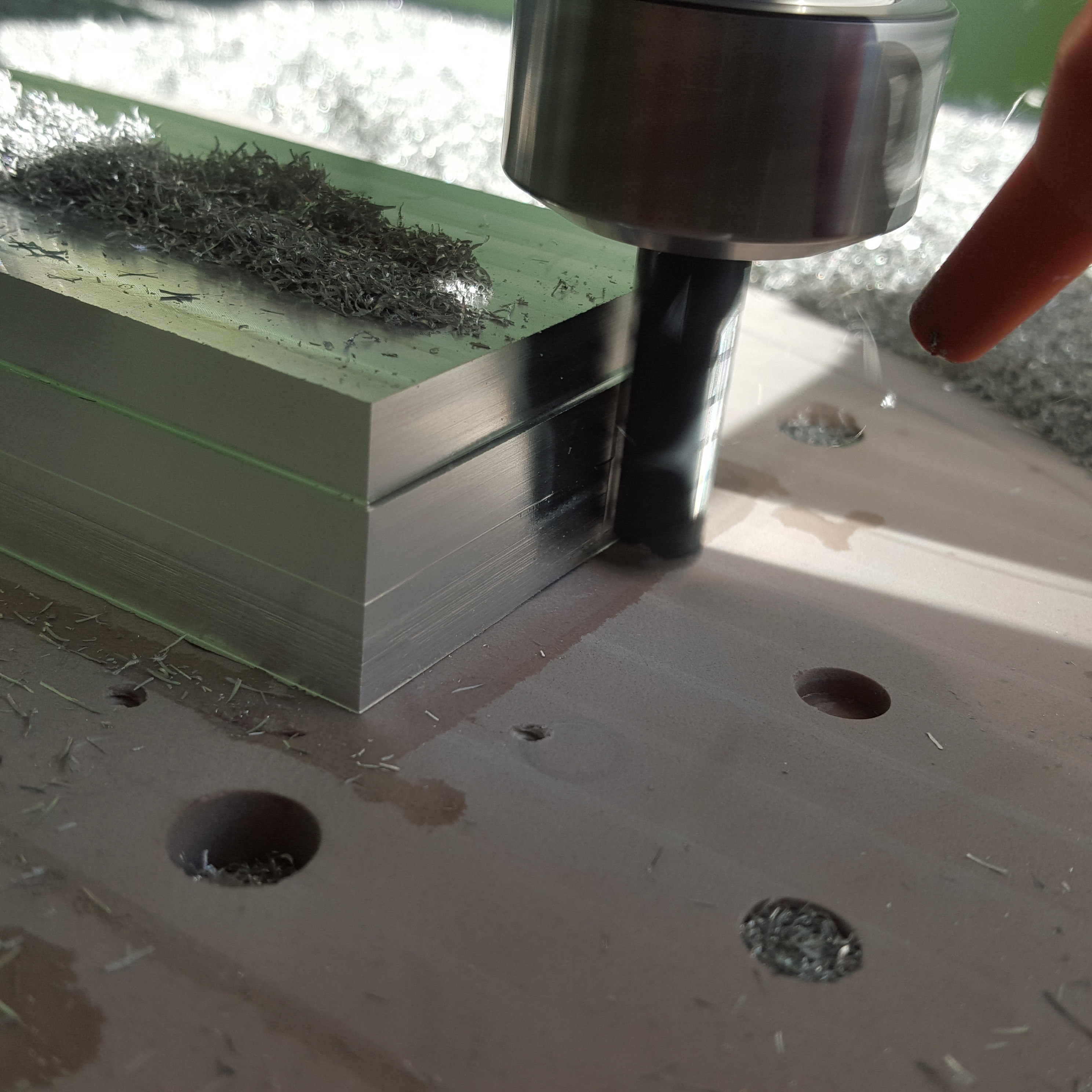

Какойто пультик.
Re: чпу фрезер 600х400 по металлу
20150825_164546_001.jpg (3546 просмотров) <a class='original' href='./download/file.php?id=56709&mode=view' target=_blank>Загрузить оригинал (1.35 МБ)</a>
20150827_141447.jpg (3435 просмотров) <a class='original' href='./download/file.php?id=56838&mode=view' target=_blank>Загрузить оригинал (908.66 КБ)</a>

а че ето будет такое ? ты блин хоть подписывал бы чтоле :D а то совсем непонятно...
Радиатор для самодельного автоусилка.
