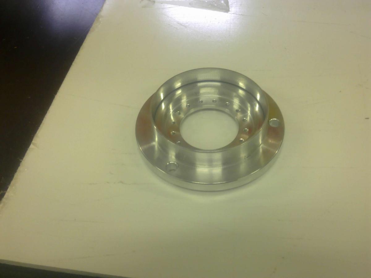

скоро буду точить переходной фланец чтобы срастить патрон с редуктором.
niksooon
Сообщения: 2008
Репутация: 1207
Откуда: Кашира
Re: чпу фрезер 600х400 по металлу
Сообщение niksooon »
На всяк случай сумничаю.......Я себе планшайбу с юбкой точил чтоб стружка в щель не лезла и по сальнику не скребыхала......
Во...... ,даже карточку старую нашел-
планшайба.jpg (2976 просмотров) <a class='original' href='./download/file.php?id=57178&mode=view' target=_blank>Загрузить оригинал (45.53 КБ)</a>
И ещё..... Плоскости на которые патрон садиться будет наверное лучше изначально с припуском сделать, а окончательно обработать установив уже на фрезер.........
над подумать насчет юбки.
