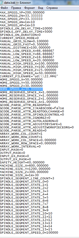

Также можете выложить сюда текущий файл настроек data.bak. Я сравню его со своим файлом, и если найду какие-то странные значения, поясню что и где поменять.

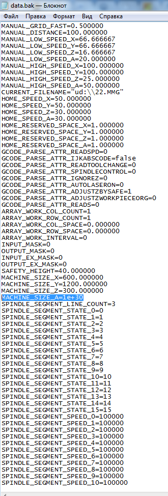

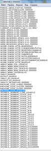

Вот прошивка с моего пульта https://yadi.sk/d/JT1GCSd3ikXqu
Открыл в блокноте увидел ась "А" или что это?

У этой серии пультов A11 (3 оси) - A18 (4 оси) софт пульта практически одинаковый и функция BACKUP DATA одна и та же. В 3-х осевом пульте просто вырезали функционал для 4-ой оси (А), а список параметров оставили.
Текущие машинные координаты можно посмотреть, нажав MENU + 0. Названия осей станут AX, AY, AZ. Вернуть обратно рабочие координаты - MENU + 1.

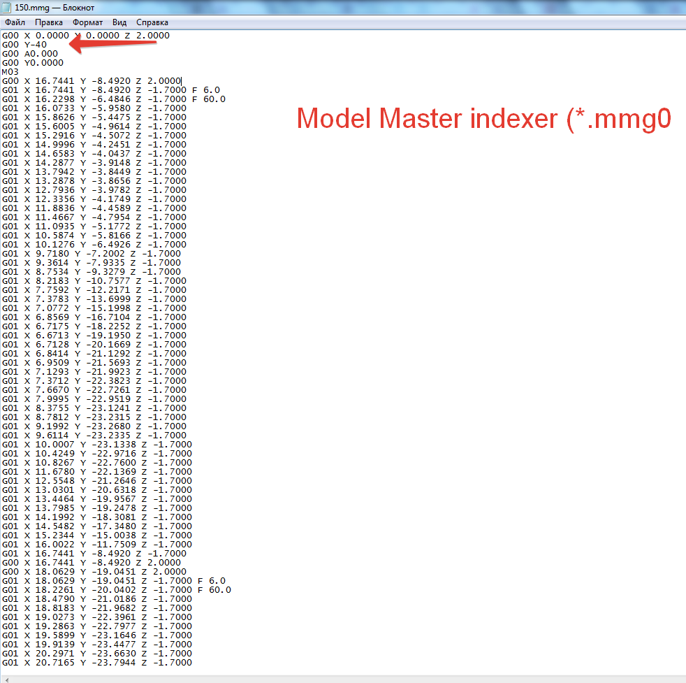

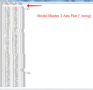

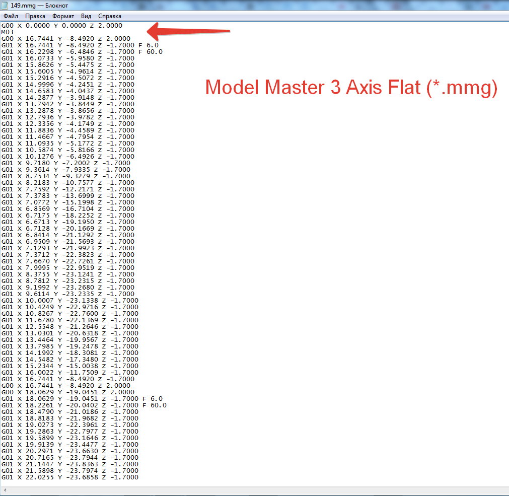

Вчера заметил одну особенность.Ось Z поднималась на без опасную высоту не на +40 а на +80 и и также при работе в - если в УП задано углубиться на 1,6мм то шпиндель опускался на 3,2.Не стал писать на форуме ,а то и так всем ,надоел наверно, своими детскими вопросами,решил разобраться сам,оказалось эвивалент по Z не 320 а 160 надо ставить.Теперь всё в порядке.
Подскажите ещё для уверенности в каком формате сохранять я сохраняю в Model Master 3axis Flat (*.mmg)

Посмею не согласится.Я пробовал сохранять в другом расширении после запуска УП станок уходил в X-на -40 т.к.то расширение было для 4х осного станка. А ещё было ,станок поднимался на безопасную высоту и начинал фрезеровать по воздуху,т.ч. расширение имеет значение.
Re: Сброс на заводские настройки. RZNC-0501
Я согласен, что пульт возможно может по расширению файла распознавать разные типы файлов. Но в инструкции этого нигде нет. Т.е. нельзя точно сказать, как именно пульт обрабатывает разные типы файлов.
Давайте на конкретном примере. Сохраните в разных форматах - в *.nc , *.mmg и выкладывайте их сюда. Разберём исходники и сравним

https://yadi.sk/d/KfVYfFCuioQVF -Modei Master 3 Axis Flat (*.mmg)
https://yadi.sk/d/1j6nFpP6ioQbm - Modei Master indexer (*.mmg)
Вот один и тот же файл в Modei Master indexer (*.mmg) появляется по Y-40 и 4ая ось из неоткуда,я два дня убил пока догадался в чём дело.))

Расширение пульту пофигу. Просто Ваши -40мм в постпроцессоре зашиты и вставляются в текст УП, а пульт их честно выполняет. Трехосевой пульт без вопросов отрабатывает 4-х осную УП, только игнорирует четвертую ось. Вы бы лучше постарались вдумчиво мануал почитать и разобраться. Очень много вопросов отпало бы само собой.
