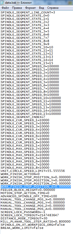

Вот прошивка с моего пульта https://yadi.sk/d/JT1GCSd3ikXqu
Открыл в блокноте увидел ась "А" или что это?

У этой серии пультов A11 (3 оси) - A18 (4 оси) софт пульта практически одинаковый и функция BACKUP DATA одна и та же. В 3-х осевом пульте просто вырезали функционал для 4-ой оси (А), а список параметров оставили.
Текущие машинные координаты можно посмотреть, нажав MENU + 0. Названия осей станут AX, AY, AZ. Вернуть обратно рабочие координаты - MENU + 1.
Самый простой способ настроить машинный ноль:
  • отводим каждую ось в минус до упора/вылета и сдвигаем на миллиметр в плюс (чтобы был запас)
  • отключаем питание станка и подключаем пульт через USB кабель к компу (ноуту)
  • ждем когда пульт загрузится полностью и переключаемся в машинные координаты (MENU + 0)
  • для каждой оси кнопками X+/X-, Y+/Y-, Z+/Z- вручную ставим позицию = 0.000
  • переходим в рабочие координаты (MENU + 1) и отключаем USB кабель от пульта
  • включаем питание станка
  • для проверки отводим все оси немного в плюс, жмём HOME (кнопка 9) и проверяем результат

Спасибо MX_Master Вы наверно инженер .
А что на оси "А" значения стоят, это не мешает работе станка?
для каждой оси кнопками X+/X-, Y+/Y-, Z+/Z- вручную ставим позицию = 0.000 это кнопками подвести показания на экране пульта 0.000 ? я правильно понимаю

Да да, именно подвести показания к нулям. USB кабелем мы просто запитываем пульт и смещаем цифровые позиции осей. При этом пульт посылает управляющие сигналы в обесточенную плату, соответственно, физические позиции осей в этот момент не меняются.
3-х осевой пульт ваще не реагирует на эти параметры для 4-ой оси, т.к. прошивка другая. У меня когда-то была мысля залить в A11 прошивку от A18 и получить нахаляву 4-ую ось. Плата развязки-то одна и та же - 4-х осевая. Но на горячих парах, стессна, не вышло. Загрузчик прошивки (emergency loader) сверяет версии и сечёт стороннюю модификацию файла прошивки. Был бы я хакером получше, может что и получилось бы :hehehe: А так пульт с 3-х осевой прошивкой просто дублирует управляющие сигналы оси Y для оси A.
