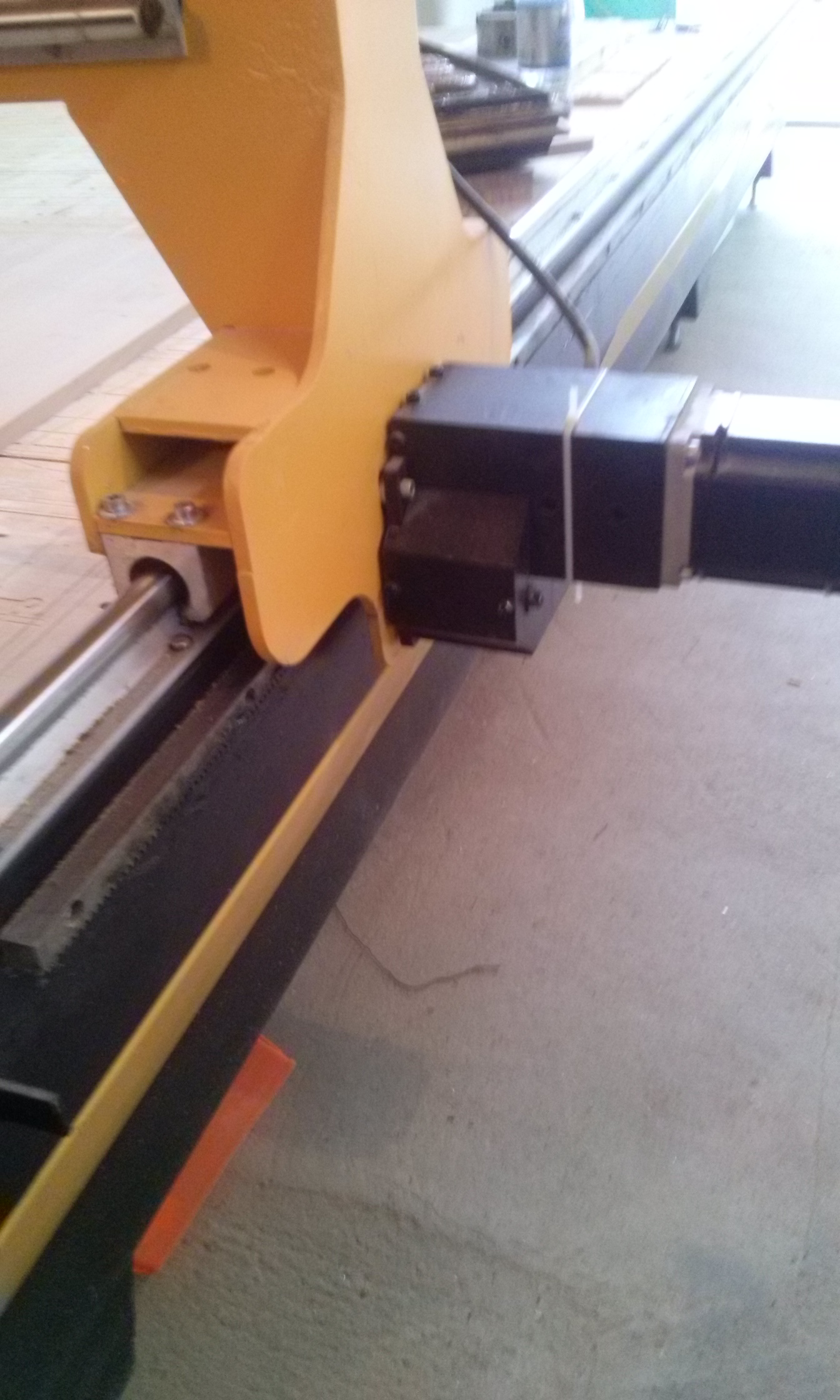

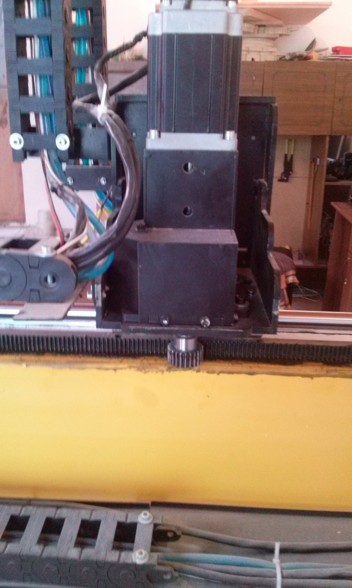

Сообщение alex310126 »
вот фото
ось у (2170 просмотров) <a class='original' href='./download/file.php?id=57066&mode=view' target=_blank>Загрузить оригинал (628.43 КБ)</a>
ось у
ось х (2170 просмотров) <a class='original' href='./download/file.php?id=57067&mode=view' target=_blank>Загрузить оригинал (742.96 КБ)</a>
ось х

Лодочник
Сообщения: 2031
Репутация: 1835
Откуда: г.Королев
Re: Станки с ЧПУ от завода "TWITTE"
Сообщение Лодочник »
Погодите! Станок гарантийный! Какого лешего собственными руками ставить крест на гарантии? Или я что то не понимаю?
Еще вопрос, вот на этой фотке - http://www.cnc-club.ru/forum/download/f ... =view&mt=1 как то странно балка выглядит. Там такой слой шпаклевки, или кажется мне?
Дрюня
Сообщения: 1986
Репутация: 1504
Откуда: Днепр
Сообщение Дрюня »
Проблему компа я бы откинул, раз у них покупал. Настройки они могли бы сделать дистанционно без всех этих дискуссий, ведь у них даже на сайте доступна для скачивания программа для удалённого доступа TeamViewer.
Ты когда в ручную катал, что именно подклинивало, направляющие или колесо с рейкой?
Что там между двигателем и зубчатым колесом? Редуктор или просто вал-удлинитель?
Поставь маркером рисочки на зубчатом колесе и рядом на валу, а так же в месте соединения вала ШД с чем он там соединён, проверишь не проворачивает ли там чего.
Какая там ширина портала, что тебе рейку из кусков слепили?
Ещё мне кажется, что расположение рейки за порталом и за обеими направляющими не самый лучший вариант... Получается Z крутит не по детски :thinking:
В общем если тебе по гарантии так ничего и не сделают нужно будет убирать на рейке эти лишние 4 десятки и сдвигать части так, чтобы колесо проходило чётко по зубам. Проверить не рассыпались ли линейные подшипники на этой оси (хрустят, подклинивают или нет). Ну и попробовать выставить направляющие параллельно друг другу, может при транспортировке сдвинулись.
За основную направляющую возьми верхнюю, на нижней направляющей и на одной из нижних кареток ослабь болты и отъюстируй их параллельно друг друга.
Вот картинка из каталога других рельс для наглядности

между колесом и движком редуктор но клинит походу направляющие.длинна портала х 1500 у 3500
