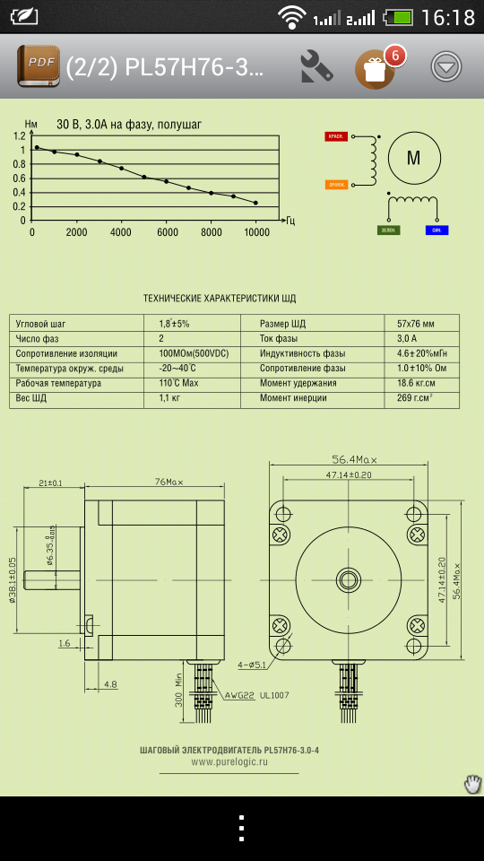

А как быть если графика к двигателю нет?
aegis
Сообщения: 3115
Репутация: 1810
Настоящее имя: Михайло
Re: Фрезер с ЧПУ по дереву 1000 х 1500
Сообщение aegis »
gekaxxx83, ищите хотя бы похожий по индуктивности и сопротивлению обмоток. если же не найдется и такой информации то расчет не может быть достоверным т.к. не хватает входящей информации

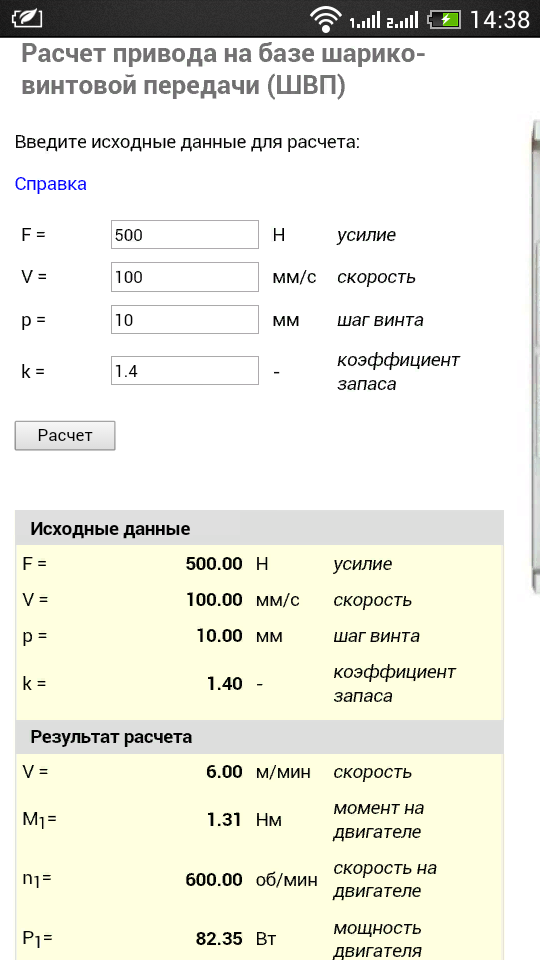

Ну вот получаются вот такие расчёты, если что не правильно прошу поправить.
Исходные данные по порталу в сборе, вес 68 кг. Округлим до 70 кг.
Заходим на сайт (darxton.ru/wiki-article/raschet-osevykh-usiliy-deystvuyushchikh-v-peredache-stanka-s-chpu/) вбиваем исходные данные.
Вес 70 кг.скорость перемещения 6000 мм/мин. Ускорение ( я поставил 0.5 сек. для разгона, мне думается это нормально ускорение, поправите если ошибаюсь!!!) Усилие на обработку поставил 30 кгс , не мало??? Получилась вот такая картинка!!!
2015_09_21_14.20.20.png (3746 просмотров) <a class='original' href='./download/file.php?id=58486&mode=view' target=_blank>Загрузить оригинал (367.43 КБ)</a>

Получаем сумарную нагрузку 44.7 кгс То есть , если перевести в ньютоны получаем около 447 N. Округлим до 500.
Далее заходим на сайт http://www.servotechnica.spb.ru/calcula ... screw.html и вбиваем известные исходные данные .
2015_09_21_14.38.19.png (3745 просмотров) <a class='original' href='./download/file.php?id=58487&mode=view' target=_blank>Загрузить оригинал (110.99 КБ)</a>

Получается крутящий момент на двигателе 1.31Hm или 13.1 кг*см . Скорость 600 об/мин. Т.к.движка на оси будет два делим усилие пополам т.е. получаем 6.5 кг*см , округлим до 7 кг*см. С этими данными обращаемся к графику двигателя т.к. с увелечением оборотов двигателя падает момент.!!!
2015_09_21_15.17.03.png (3745 просмотров) <a class='original' href='./download/file.php?id=58488&mode=view' target=_blank>Загрузить оригинал (123.15 КБ)</a>

Судя по графику  при скорости 600 об/мин двигатель в шаговом режиме выдаёт момент около 13 кг*см т.е. с запасом от того что требуется. Соответственно эти два движка нам подходят!!!!
Вопрос : как ведет себя движек в полушаговом режиме, момент уменьшается????
Всё ли правильно??

Это похожий двигатель , индуктивность больше!!! Судя по графику в полушаге выходит где-то 16 кг*см. Тоже подходит.
2015_09_21_16.18.30.png (3739 просмотров) <a class='original' href='./download/file.php?id=58493&mode=view' target=_blank>Загрузить оригинал (229.36 КБ)</a>
2015_09_21_16.18.54.png (3739 просмотров) <a class='original' href='./download/file.php?id=58494&mode=view' target=_blank>Загрузить оригинал (165 КБ)</a>
gekaxxx83 писал(а):Вопрос : как ведет себя движек в полушаговом режиме, момент уменьшается????
Да, но сильно зависит от того как будешь управлять.
