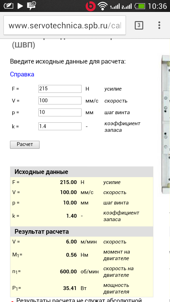

Re: Фрезер с ЧПУ по дереву 1000 х 1500
Сообщение gekaxxx83 »
Вот такой расчёт получился.... Зашел на сайт http://www.servotechnica.spb.ru/calcula ... screw.html. Расчет привода на базе шарико-винтовой передачи (ШВП)., из исходных данных необходимо знать силу прилогаемую к телу, скорость желаемую для перемещения тела, и шаг винта.
Чтобы найти силу необходимо массу тела умножить на ускорение желаемое. F=m*a .....
Вес портала в моем случае 65 кг. Ускорение 0.2 взято из статьи товарища. Predator.
Получаем 65*0.2 = 13H+15% запас трения =14.95 округлим до 15H + сила фрезерования 20кг.(200H)=215H - это сила которую необходимо приложить к портала . Захожу на сайт сервотехники ввожу данные и ускорение 6м/мин т.е 100мм/с , получаем мощность двигателя 35,41 Вт или 5.7 кг/см . Двигать портал буду два двигателя тоесть 5.7/2=2.85кг/см. Бред какойто!!!!!!!!!!!!!!!!!!!!!! Как разобраться в этой арифметике????????
2015_08_24_10.36.11.png (4155 просмотров) <a class='original' href='./download/file.php?id=56627&mode=view' target=_blank>Загрузить оригинал (136.57 КБ)</a>

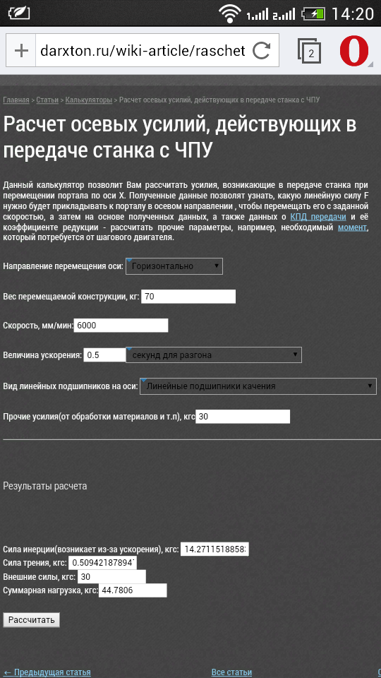

Ну вот получаются вот такие расчёты, если что не правильно прошу поправить.
Исходные данные по порталу в сборе, вес 68 кг. Округлим до 70 кг.
Заходим на сайт (darxton.ru/wiki-article/raschet-osevykh-usiliy-deystvuyushchikh-v-peredache-stanka-s-chpu/) вбиваем исходные данные.
Вес 70 кг.скорость перемещения 6000 мм/мин. Ускорение ( я поставил 0.5 сек. для разгона, мне думается это нормально ускорение, поправите если ошибаюсь!!!) Усилие на обработку поставил 30 кгс , не мало??? Получилась вот такая картинка!!!
2015_09_21_14.20.20.png (3767 просмотров) <a class='original' href='./download/file.php?id=58486&mode=view' target=_blank>Загрузить оригинал (367.43 КБ)</a>

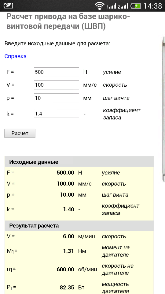

Получаем сумарную нагрузку 44.7 кгс То есть , если перевести в ньютоны получаем около 447 N. Округлим до 500.
Далее заходим на сайт http://www.servotechnica.spb.ru/calcula ... screw.html и вбиваем известные исходные данные .
2015_09_21_14.38.19.png (3766 просмотров) <a class='original' href='./download/file.php?id=58487&mode=view' target=_blank>Загрузить оригинал (110.99 КБ)</a>

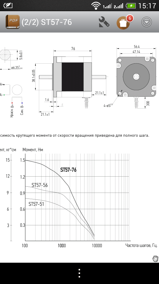

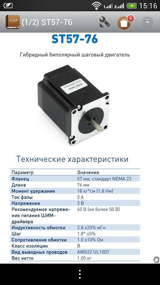

Получается крутящий момент на двигателе 1.31Hm или 13.1 кг*см . Скорость 600 об/мин. Т.к.движка на оси будет два делим усилие пополам т.е. получаем 6.5 кг*см , округлим до 7 кг*см. С этими данными обращаемся к графику двигателя т.к. с увелечением оборотов двигателя падает момент.!!!
2015_09_21_15.17.03.png (3766 просмотров) <a class='original' href='./download/file.php?id=58488&mode=view' target=_blank>Загрузить оригинал (123.15 КБ)</a>
2015_09_21_15.16.42.png (3766 просмотров) <a class='original' href='./download/file.php?id=58489&mode=view' target=_blank>Загрузить оригинал (198.92 КБ)</a>

Судя по графику  при скорости 600 об/мин двигатель в шаговом режиме выдаёт момент около 13 кг*см т.е. с запасом от того что требуется. Соответственно эти два движка нам подходят!!!!
Вопрос : как ведет себя движек в полушаговом режиме, момент уменьшается????
Всё ли правильно??

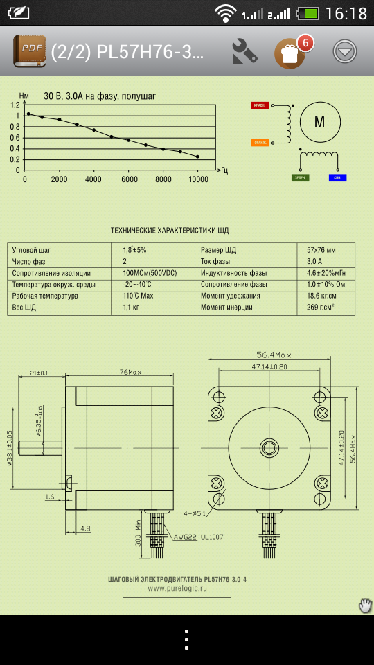

Это похожий двигатель , индуктивность больше!!! Судя по графику в полушаге выходит где-то 16 кг*см. Тоже подходит.
2015_09_21_16.18.30.png (3760 просмотров) <a class='original' href='./download/file.php?id=58493&mode=view' target=_blank>Загрузить оригинал (229.36 КБ)</a>
2015_09_21_16.18.54.png (3760 просмотров) <a class='original' href='./download/file.php?id=58494&mode=view' target=_blank>Загрузить оригинал (165 КБ)</a>
gekaxxx83 писал(а):Вопрос : как ведет себя движек в полушаговом режиме, момент уменьшается????
Да, но сильно зависит от того как будешь управлять.
