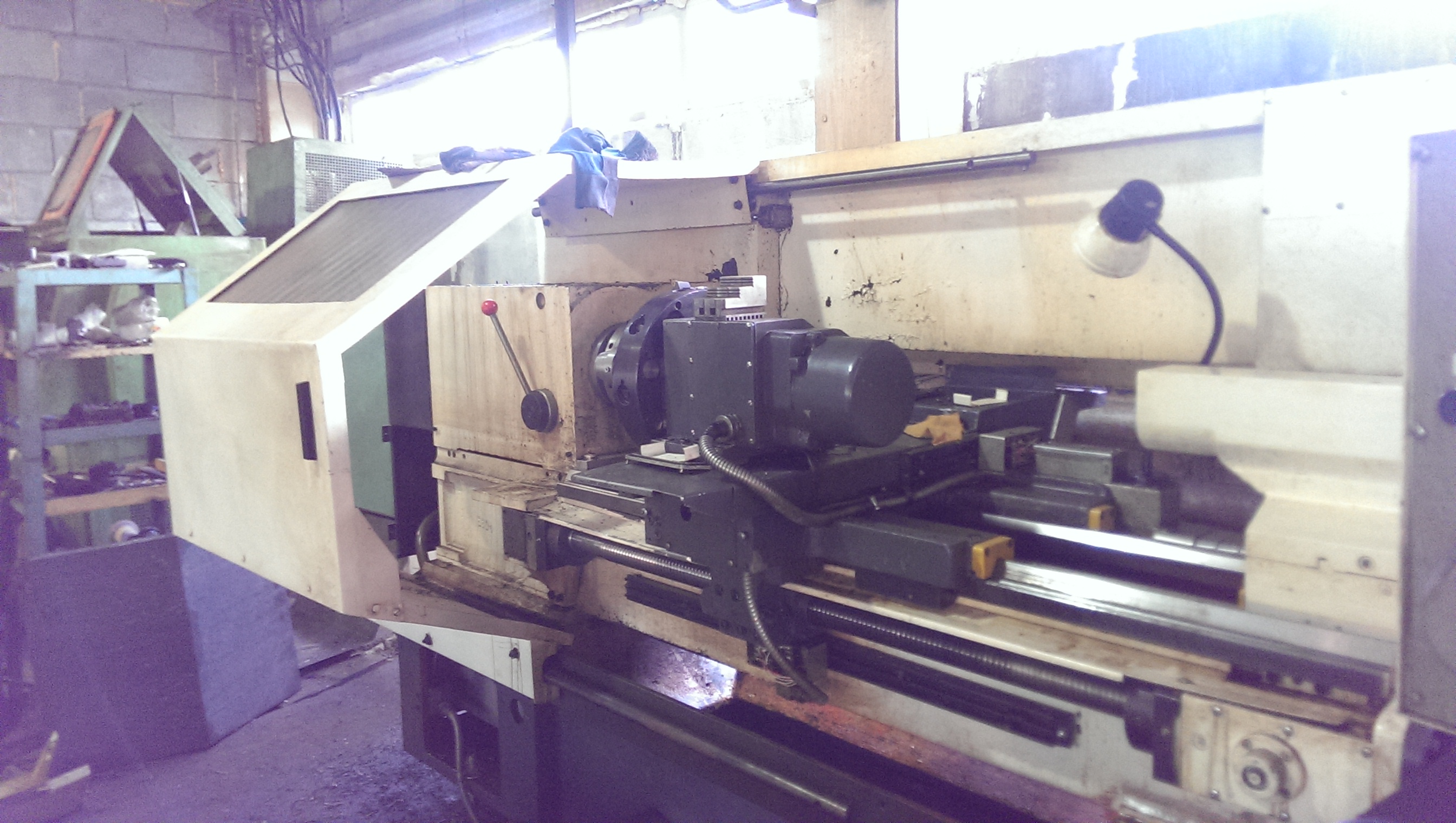

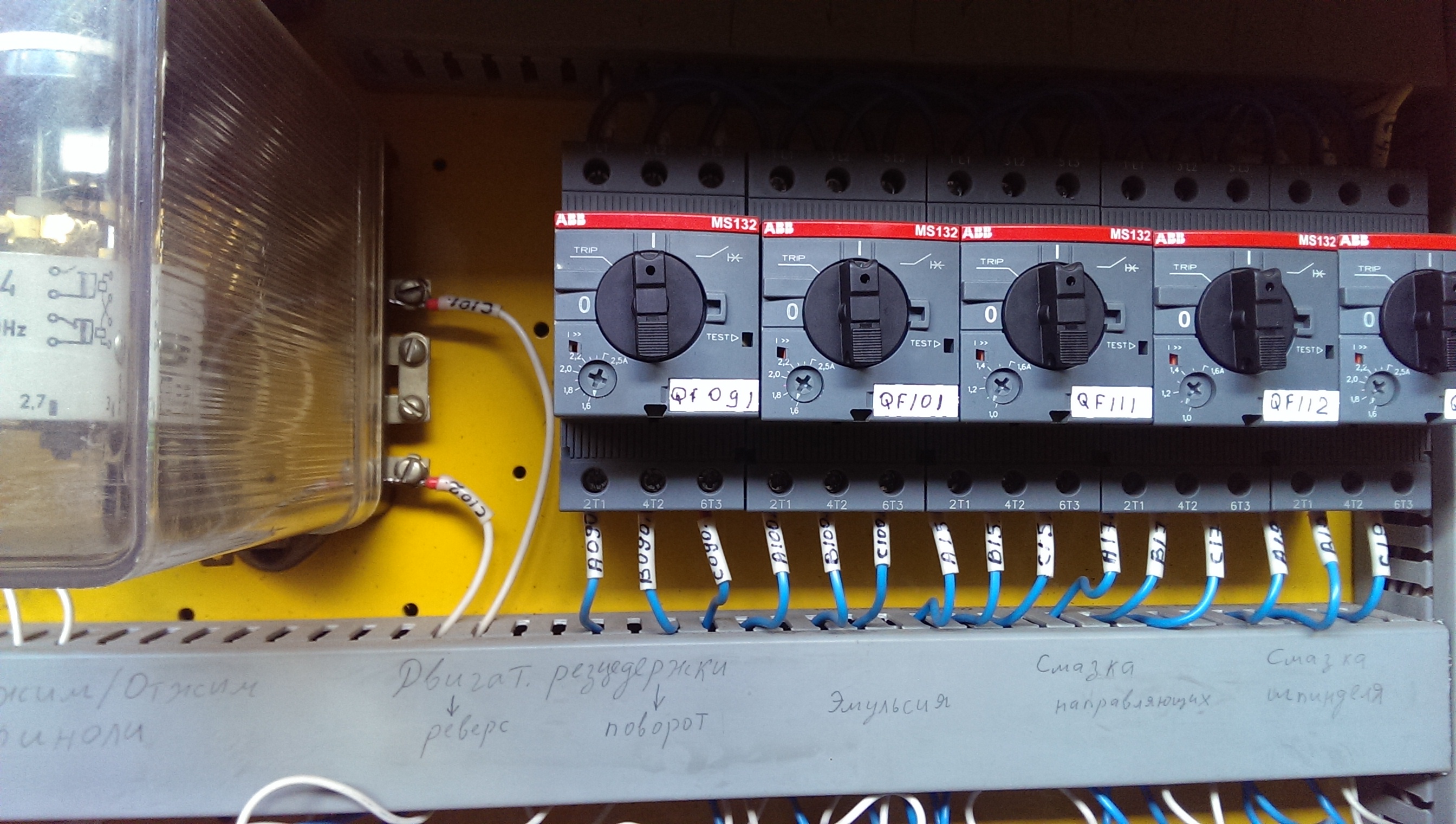

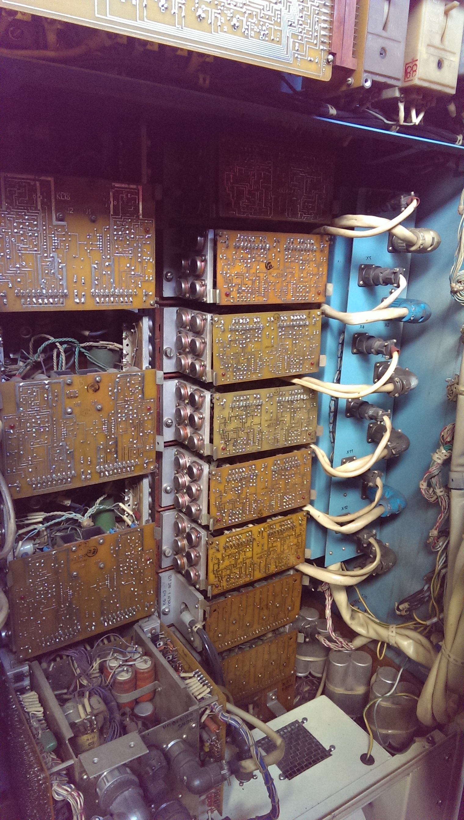

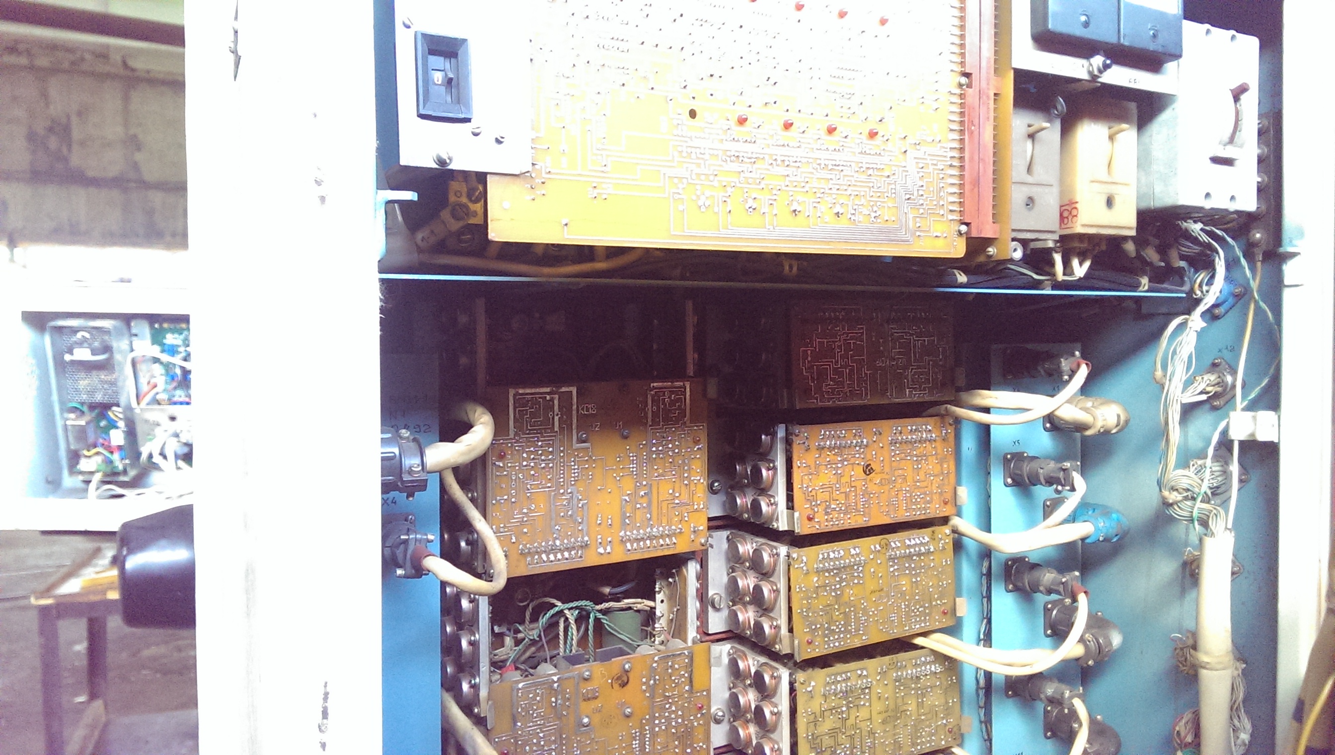

Фотки станка добавлю:
Общий вид станка Привод ЧПУ Периферия

Начал читать документацию по приводу и вижу различие между описанием и моими фотками. Оказалось на фотках привод "Размер 2М-5-21/11".
Первый пост тоже поправлю чтобы в заблуждение людей не вводить.
Re: БалтСистем NC201: мои первые шаги
О, так это другой размер, это "Размер 2М-5-21/11"... Отличие в одной цифре, а кишки сильно отличаются... В частности тот же наладочный пульт из шкафа выдрали и оформили как отдельный узел, поставляемый со станком и вполне возможно утерянный вместе с ЗИПами )))
