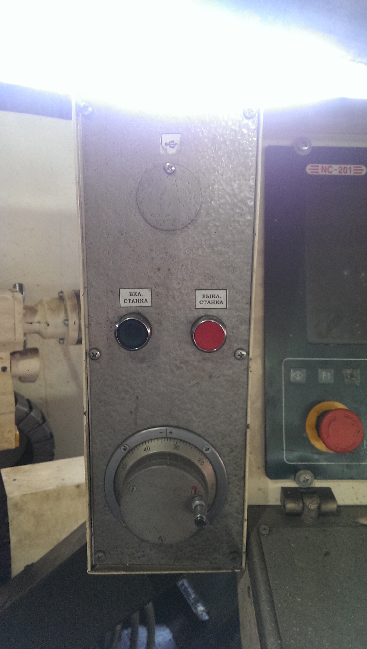

Обратились ко мне с такой бедой: есть у людей станок 16А20 со стойкой из сабжа и приводами "Размер 2М-5-21/11" (открыл шкаф и ностальгией по СССР потянуло - куча плат советских времён :hehehe: ). Так вот - работал станок и вдруг перестал - пишет ошибку "Нет готовности приводов подач".
1.jpg (31130 просмотров) <a class='original' href='./download/file.php?id=55789&sid=399fd8d135c24cef671148599036aefe&mode=view' target=_blank>Загрузить оригинал (365.25 КБ)</a>
Я такие стойки вижу впервые вживую. Решил плясать от того какой сигнал сформировал данное сообщение. Почитал мануалов. Мрак конечно, но разобраться можно. Для начала решил сделать бэкап (осталась у меня привычка с прошивки старых телефонов - прежде чем делать что-то - сначала надо быть уверенным что можно будет назад откатиться:)). Вроде как можно загрузиться с флэшки, но флэшка должна быть меньше 2 Гб, иначе MS-DOS её не увидит. Нашёл только на 4 Гб. Поковырялся, сделал себе загрузочную флешку с видимым объёмом 1Гб и SERVODISK на неё же закинул. Тут спасибо камраду Alexanders за SRVDISK Re: БалтСистем NC210 #47, да и за бэкапы тоже - на них тренировался пока мануалы читал. Накидал себе инструкцию на будущее - может пригодится: С этой флешки пробовал на своём ноуте и на настольном ПК загрузиться - всё Ок, грузится MS-DOS, SERVODISK. Но сама ЧПУшка грузиться с флешки начисто отказалась. Пробовал все варианты: A, C, D, E, CD-ROM, LS/ZIP - всё впустую.
2.jpg (31130 просмотров) <a class='original' href='./download/file.php?id=55791&sid=399fd8d135c24cef671148599036aefe&mode=view' target=_blank>Загрузить оригинал (533.22 КБ)</a>

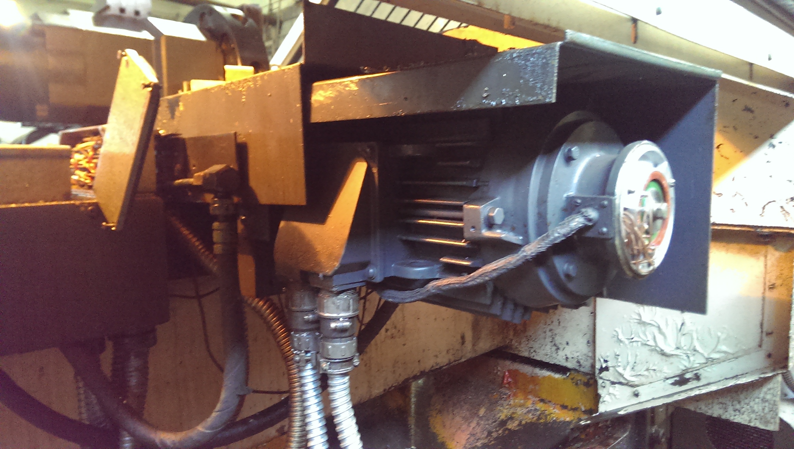

Из имеющихся фоток только кожух двигателя оси Х, но там крепления не видно:
2015-08-03 17.40.38.jpg (31143 просмотра) <a class='original' href='./download/file.php?id=55888&sid=399fd8d135c24cef671148599036aefe&mode=view' target=_blank>Загрузить оригинал (1.05 МБ)</a>
Под электрошкафами кожуха не фоткал. При случае сфотографирую, выложу.
