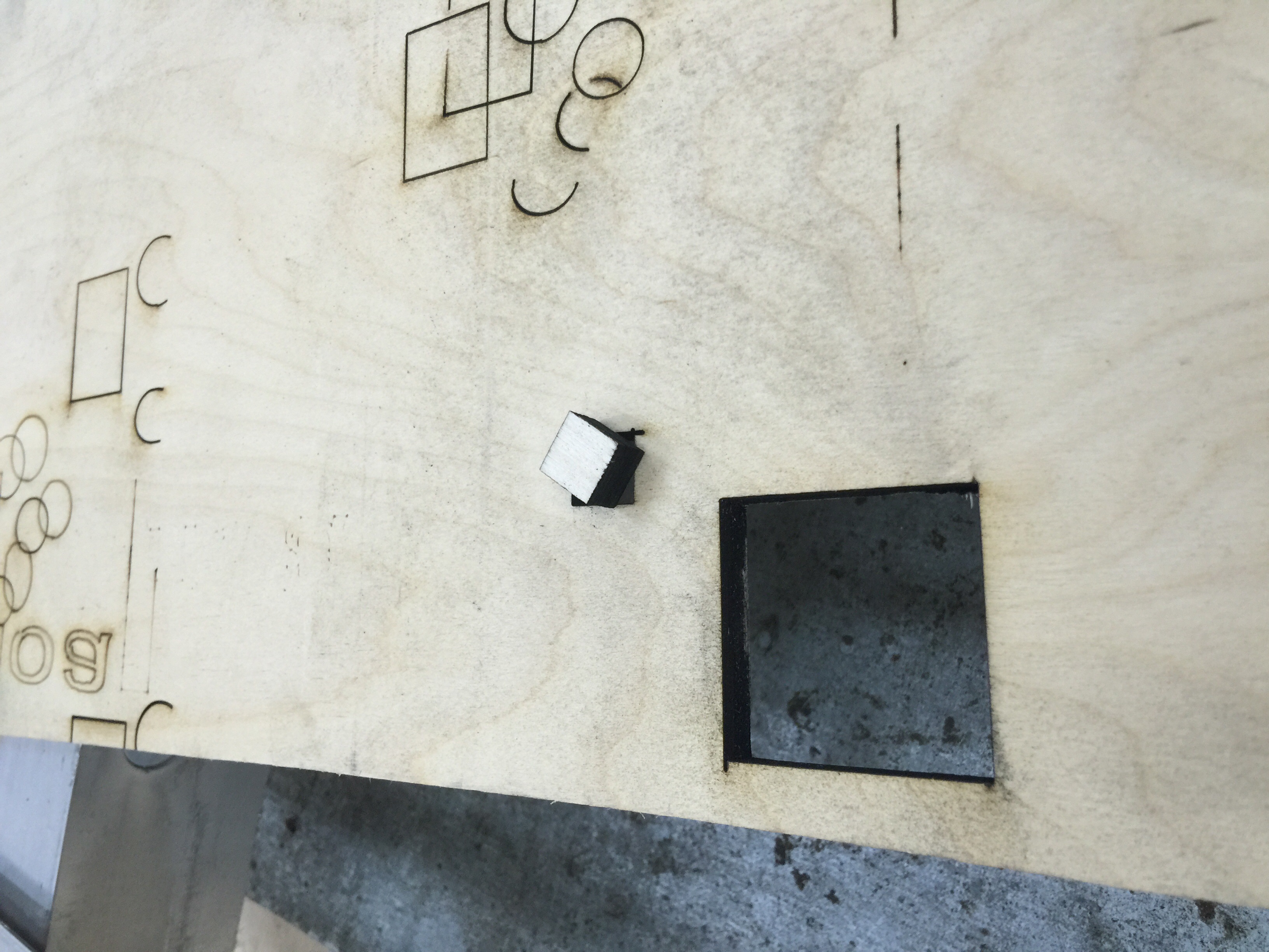

Ура! Точно про руки... Луч касался сопла краешком. Совсем немного, а такие потери... Люди добрые подсказали как это проверить. Вообщем, сбылась мечта идиота, деревянный щит (сосна) 20мм режет на скорости 3мм/с.
Для небольших работ вполне, но все же для производства нужны другие скорости.

tok17 писал(а):Вообщем, сбылась мечта идиота, деревянный щит (сосна) 20мм режет на скорости 3мм/с.
Щит в студию)

tok17 писал(а):Для небольших работ вполне, но все же для производства нужны другие скорости.
Для производства нужны не скорости, а круглые окружности.
image.jpg (3766 просмотров) <a class='original' href='./download/file.php?id=55776&sid=3d17d78cc638304e6b2878e5223c7e1e&mode=view' target=_blank>Загрузить оригинал (157.45 КБ)</a>
Поздравляю с почином. :good:
Теперь начнётся самое интересное :hehehe: , станок нужно будет отучить из окружностей делать яйца.

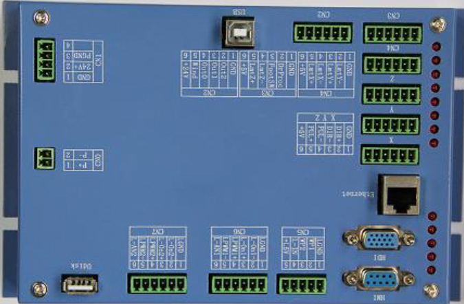

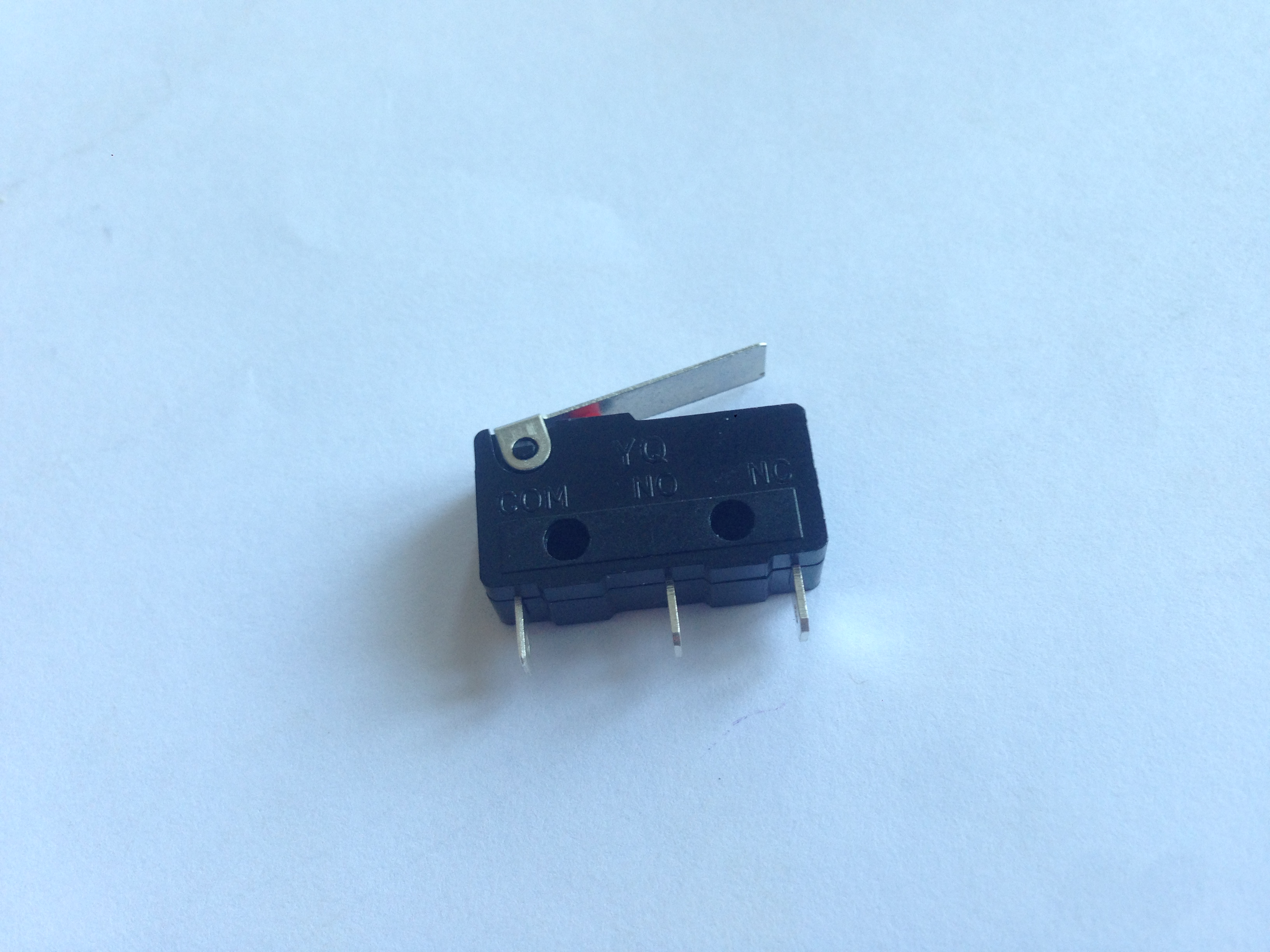

Доброй ночи) Приехали концевики.
IMG_6525.JPG (3469 просмотров) <a class='original' href='./download/file.php?id=56723&sid=3d17d78cc638304e6b2878e5223c7e1e&mode=view' target=_blank>Загрузить оригинал (1.65 МБ)</a>
IMG_6526.JPG (3469 просмотров) <a class='original' href='./download/file.php?id=56724&sid=3d17d78cc638304e6b2878e5223c7e1e&mode=view' target=_blank>Загрузить оригинал (1.89 МБ)</a>
Подскажите по подключению....Из инструкции вроде как понятно, но при пробном подключении одного концевика - ось никак не реагировала и продолжала двигаться при нажатии на кнопку нонцевика. Подключал так: (NC => LmtY-) и (COM => +5V)
12345.jpg (3467 просмотров) <a class='original' href='./download/file.php?id=56727&sid=3d17d78cc638304e6b2878e5223c7e1e&mode=view' target=_blank>Загрузить оригинал (194.21 КБ)</a>
123456.jpg (3467 просмотров) <a class='original' href='./download/file.php?id=56728&sid=3d17d78cc638304e6b2878e5223c7e1e&mode=view' target=_blank>Загрузить оригинал (170.09 КБ)</a>

Обычно на "0", а не на "+5"
NC- нормально замкнутый?
Тогда СОМ на 0, а NO на LmtY-
Запутал меня на ровном месте...
Последний раз редактировалось dima7411 25 авг 2015, 23:04, всего редактировалось 2 раза.
