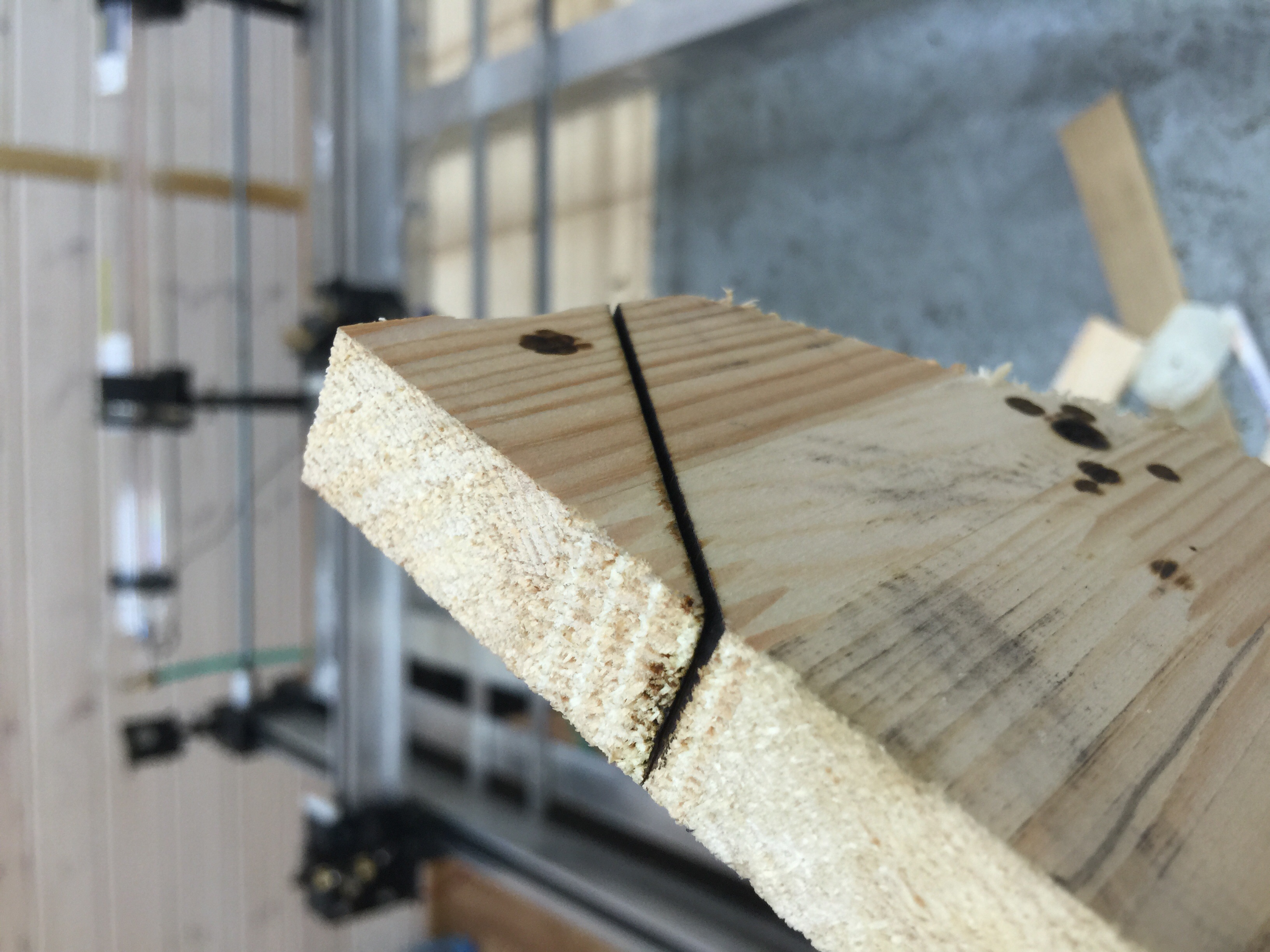

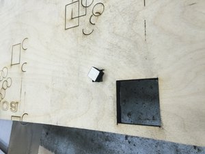

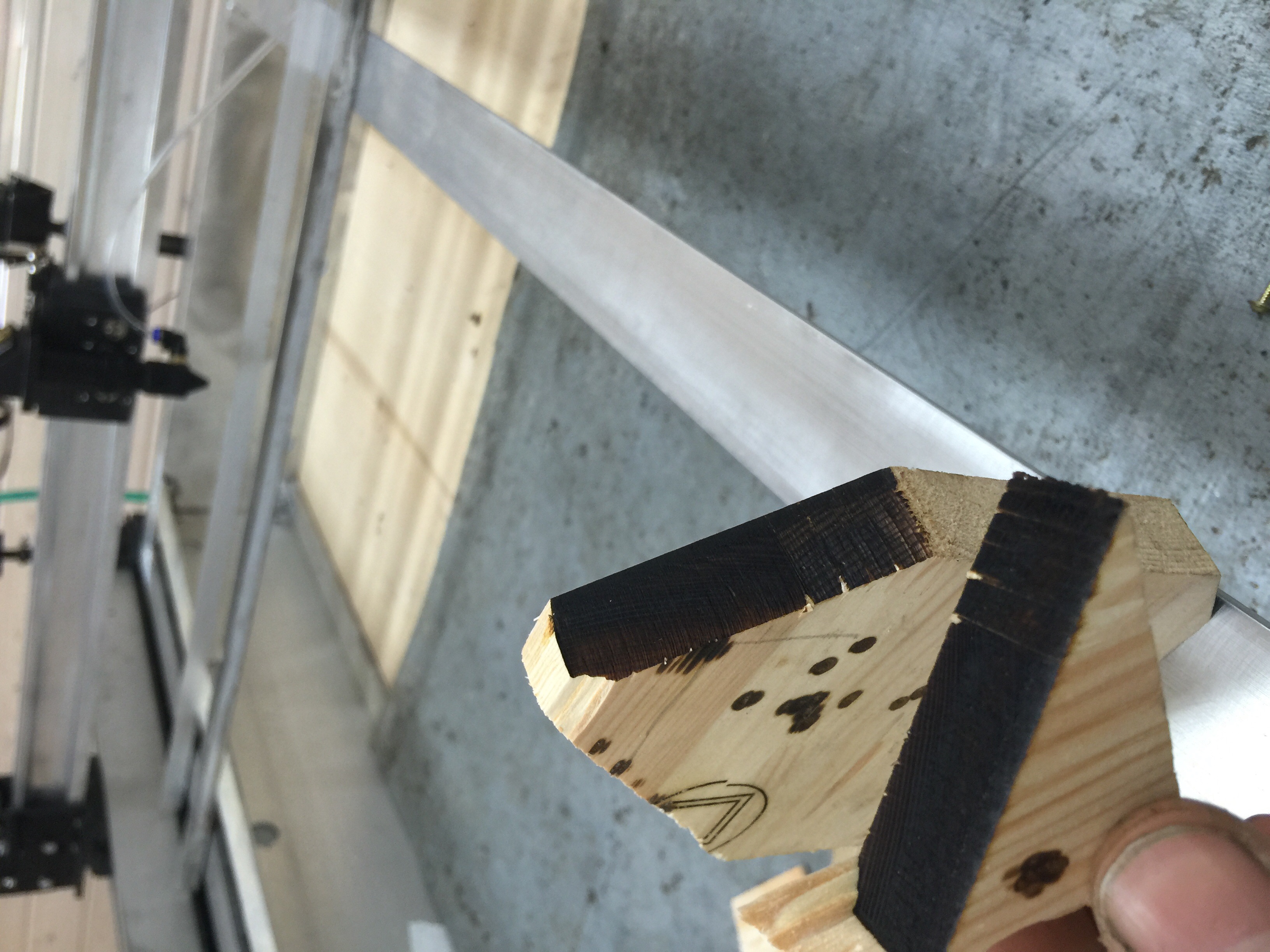

Ура! Точно про руки... Луч касался сопла краешком. Совсем немного, а такие потери... Люди добрые подсказали как это проверить. Вообщем, сбылась мечта идиота, деревянный щит (сосна) 20мм режет на скорости 3мм/с.
Для небольших работ вполне, но все же для производства нужны другие скорости.

tok17 писал(а):Вообщем, сбылась мечта идиота, деревянный щит (сосна) 20мм режет на скорости 3мм/с.
Щит в студию)

Звиняюс за скепсис. Оказалось и 60Вт труба режет сосну 20мм, правда рез то же горелый сильно получается.

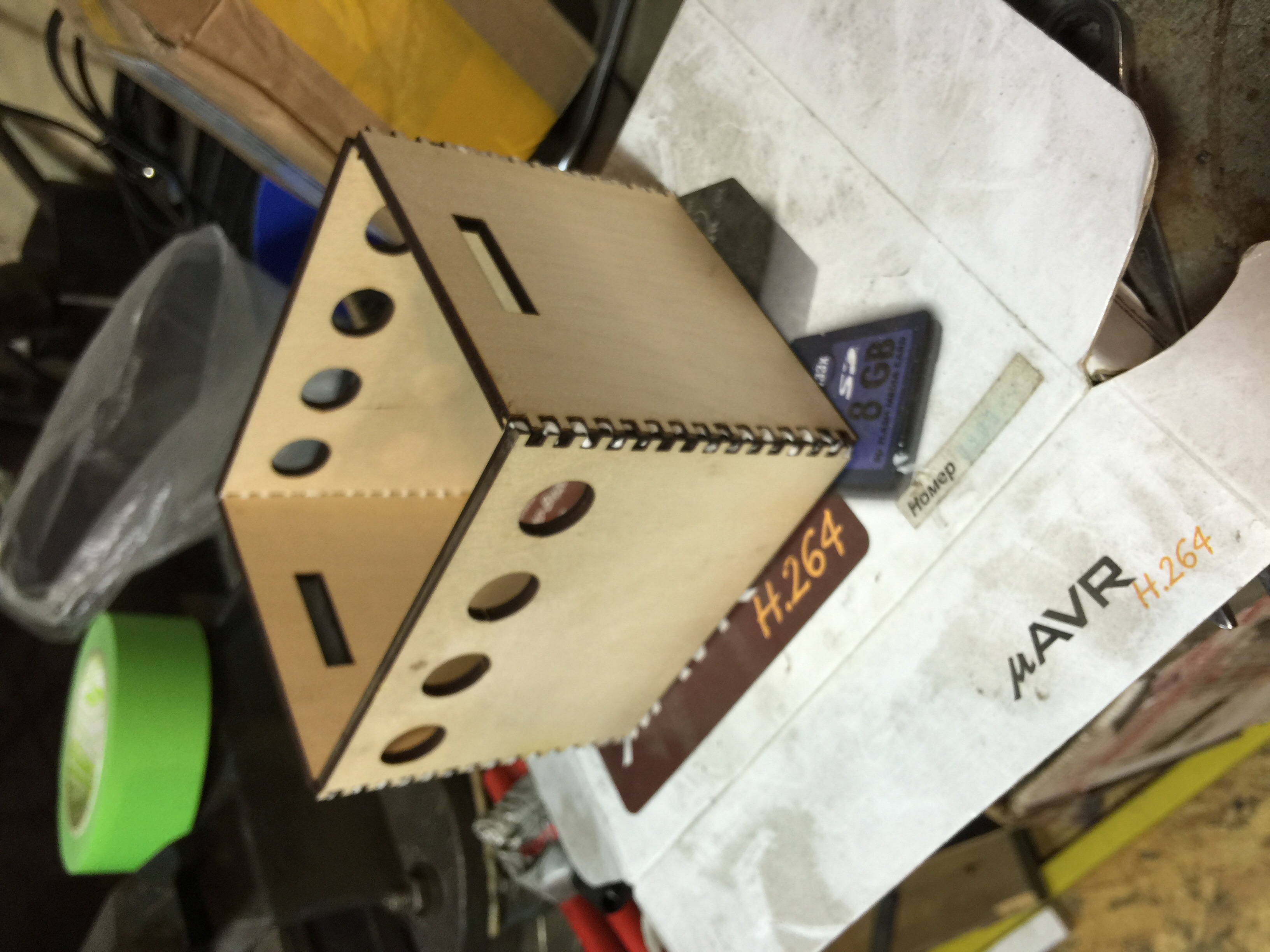

Сосна 20мм (3930 просмотров) <a class='original' href='./download/file.php?id=55772&mode=view' target=_blank>Загрузить оригинал (1.29 МБ)</a>
Сосна 20мм
Сосна 20мм (3930 просмотров) <a class='original' href='./download/file.php?id=55773&mode=view' target=_blank>Загрузить оригинал (1.37 МБ)</a>
Сосна 20мм
Фанера 10мм 90%, 4мм/с (3930 просмотров) <a class='original' href='./download/file.php?id=55775&mode=view' target=_blank>Загрузить оригинал (1.4 МБ)</a>
Мегачиллер:) пока как то так... (3930 просмотров) <a class='original' href='./download/file.php?id=55774&mode=view' target=_blank>Загрузить оригинал (1.91 МБ)</a>

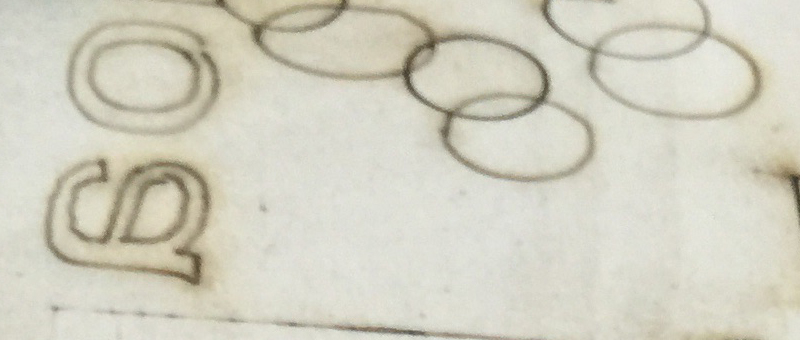

tok17 писал(а):Для небольших работ вполне, но все же для производства нужны другие скорости.
Для производства нужны не скорости, а круглые окружности.
image.jpg (3910 просмотров) <a class='original' href='./download/file.php?id=55776&mode=view' target=_blank>Загрузить оригинал (157.45 КБ)</a>
Поздравляю с почином. :good:
Теперь начнётся самое интересное :hehehe: , станок нужно будет отучить из окружностей делать яйца.

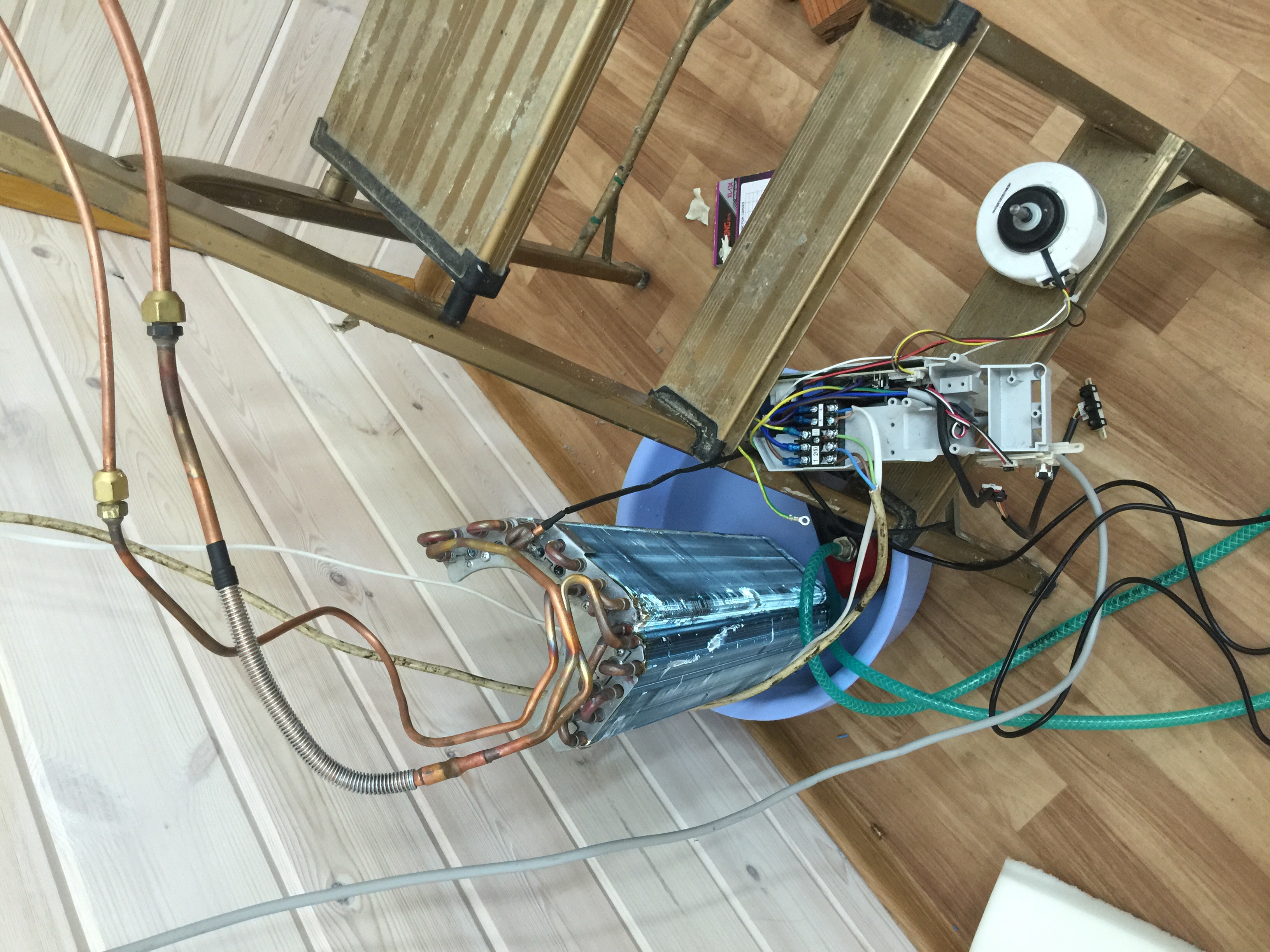

А этот радиатор от чего?

Яйца пока не смущают, первые минуты успешной работы пока ни чего не омрачает:))) но бороться конечно надо... Как не подскажите ?
Вопросов конечно будет много, софт глючный немного (laserWork).
Радиатор от кондея бытового. Вытряхнул все, оставил только внешний блок, радиатор и электронику. Хотел мудрить из компрессора и радиатора автомобильного, но Цена простенькой сплит системы (8т.р) оказалась меньше стоимости одного компрессора. Сварил бак из нержавейки, теперь радиатор туда переедит. Вот с автоматикой придется повозиться, настройки у нее на охлаждение комнаты... Не понятная логика от температуры, переохлаждает ее. Но это все лечится, в крайнем случае свой контроллер поставлю.
Еще вентиляция не смонтирована. 15 сек режу, проветриваю, и снова цикл:)..., но чего нибудь не сделать не смог:

я как то ранее подразумевал что чиллер это радиатор с жидкостью и вентилятором, а сейчас понимаю что радиатор с жидкостью и вентилятором это просто радиатор с жидкостью и вентилятором.
Чем тогда чиллер отличается? :thinking:

Челлер это холодильник, но не для воздуха, а для воды. Т.е. Кроме перечисленного в нем еще компрессор есть:)
Немного жалею, что сплит систему взял, т.к с нашим "летом" кондей бы еще и помещение прогревал:)

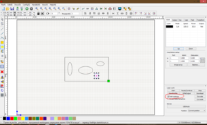

Странно программа оптимизирует путь резки. Сначала предмет весь по контуру вырезала, потом внутри стала... Не логично.

tok17 писал(а):Странно программа оптимизирует путь резки. Сначала предмет весь по контуру вырезала, потом внутри стала... Не логично.
Попробуй галку поставить на оптимизацию пути.
Снимок.PNG (3765 просмотров) <a class='original' href='./download/file.php?id=55984&mode=view' target=_blank>Загрузить оригинал (111.94 КБ)</a>

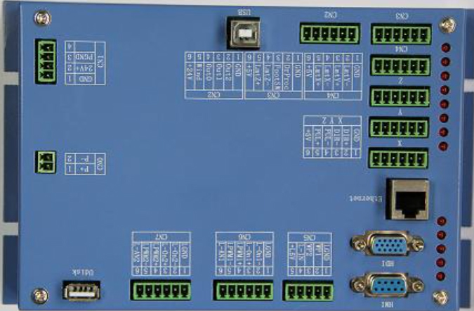

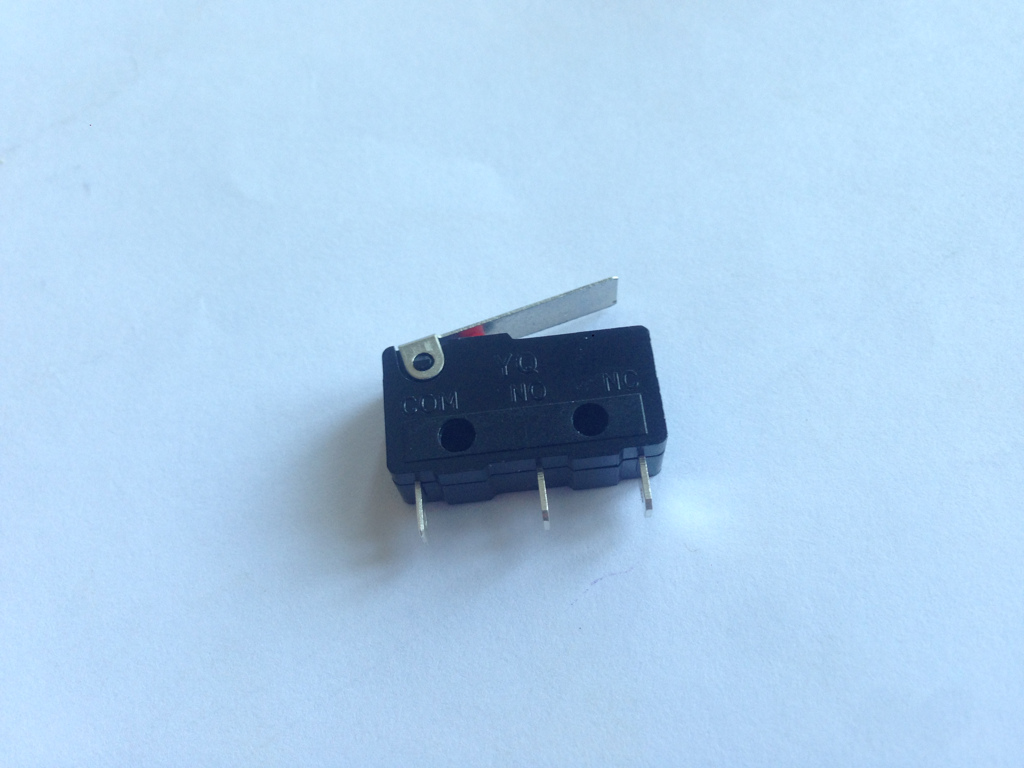

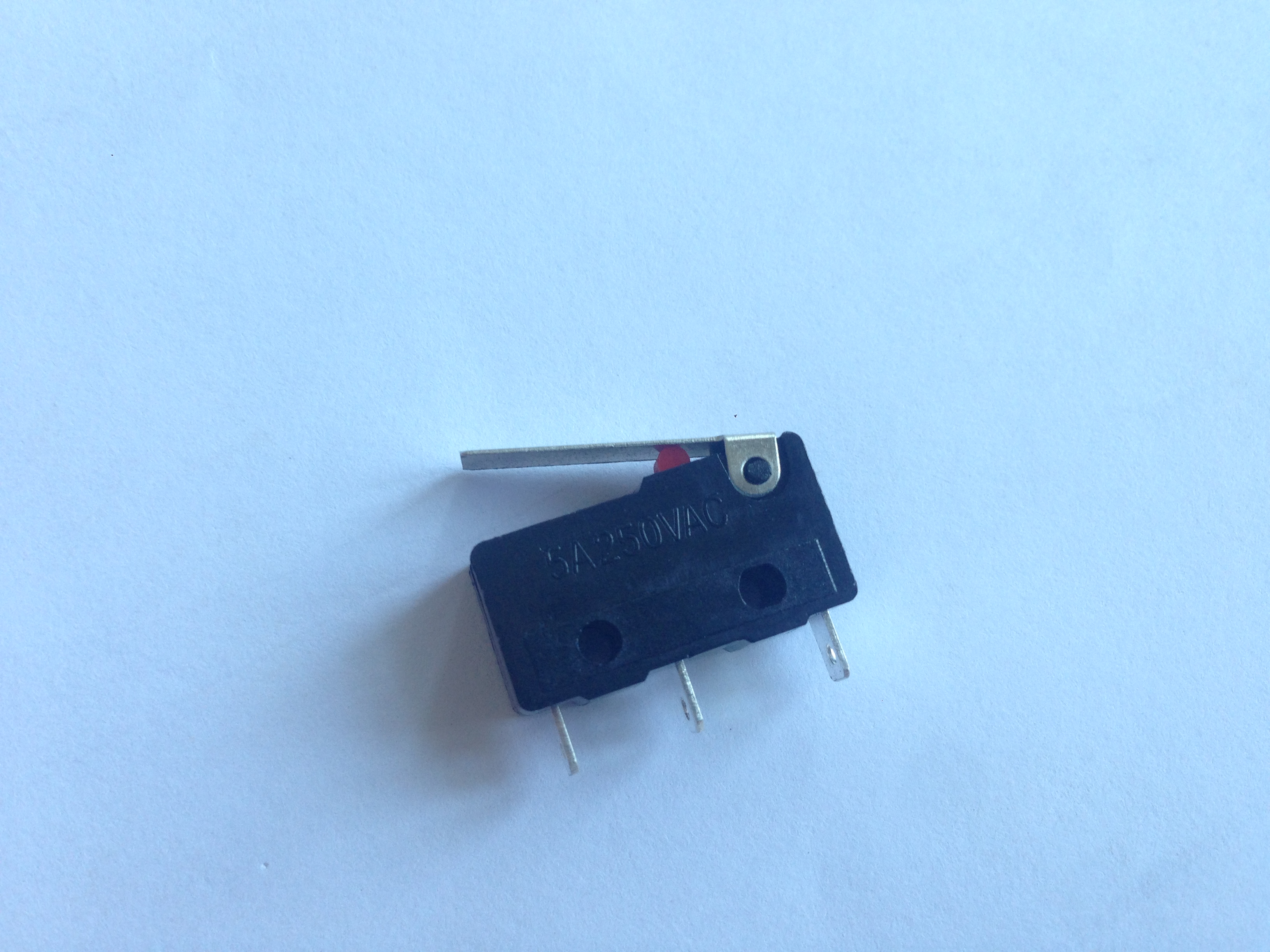

Доброй ночи) Приехали концевики.
IMG_6525.JPG (3613 просмотров) <a class='original' href='./download/file.php?id=56723&mode=view' target=_blank>Загрузить оригинал (1.65 МБ)</a>
IMG_6526.JPG (3613 просмотров) <a class='original' href='./download/file.php?id=56724&mode=view' target=_blank>Загрузить оригинал (1.89 МБ)</a>

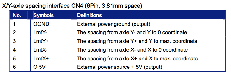

Подскажите по подключению....Из инструкции вроде как понятно, но при пробном подключении одного концевика - ось никак не реагировала и продолжала двигаться при нажатии на кнопку нонцевика. Подключал так: (NC => LmtY-) и (COM => +5V)
12345.jpg (3611 просмотров) <a class='original' href='./download/file.php?id=56727&mode=view' target=_blank>Загрузить оригинал (194.21 КБ)</a>
123456.jpg (3611 просмотров) <a class='original' href='./download/file.php?id=56728&mode=view' target=_blank>Загрузить оригинал (170.09 КБ)</a>
dima7411
Сообщения: 1036
Репутация: 337
Откуда: Копейск
Re: Проект 100W СО2 Лазерный раскройщик/гравер 1500x1200
Сообщение dima7411 »
Обычно на "0", а не на "+5"
NC- нормально замкнутый?
Тогда СОМ на 0, а NO на LmtY-
Запутал меня на ровном месте...
