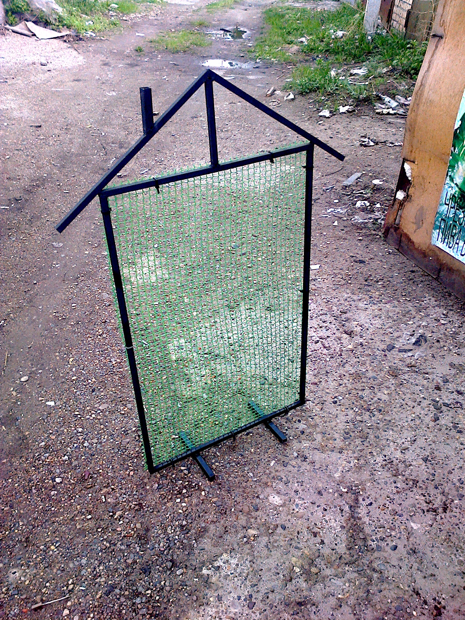

Самоучка сварщик и не предполагал,что при сварке так все ведет...
Поэтому набиваем руку перед тем,как заварить еще одно произведение :hehehe:
Пока вот что наварил, правда к чпу отношения не имеет.

Predator писал(а):А это, что за домик с сеткой?
цветы будут по нему виться на даче =)

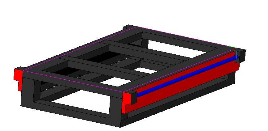

нахлынули старые чувства.
Нарисовал за часик такую вот штуку...
Безымянный.jpg (4610 просмотров) <a class='original' href='./download/file.php?id=53154&sid=0341dabdca284dd0be9aeedae3a7c056&mode=view' target=_blank>Загрузить оригинал (66.81 КБ)</a>
Черный- профиль стальной,предположительно 60Х30Х1,5(2), конструкция сварная.
Красным и синим, горе наше... фанера и цилиндрические направляющие d16, соответственно.
Объясняю. К каркасу прикручиваем болтами фанеру, которая является площадкой для направляющих. Почему сразу не на профиль...мне кажется фанера будет более плоской,нежели профиль.
Смысл такой конструкции? Фанеру можно заменить Д16 и направляющие с опорой в любой момент...момент,когда появится возможность и финансы :)
Дальше не рисовал... буду ждать пока вы меня ... :think:
Длина направляющих 1000 и 500 мм.
Опять же, все ради дерева.

Так фанеру и согнет под профиль профиля :)
Вполне жизнеспособный вариант, только железки лучше брать толще, чем 1.5мм. Больно уж хлипкие они.

nERV писал(а):Так фанеру и согнет под профиль профиля :)
обязательно согнет =) Ну тут еще и другое... мне кажется на фанере будет проще параллельность валов поймать...
По толщине наверно максимум 2 мм можно найти...

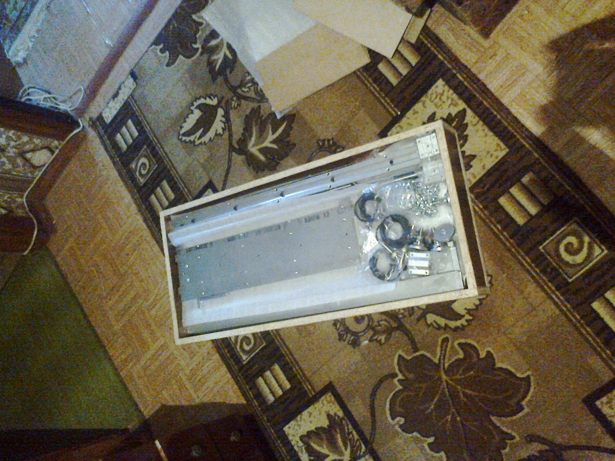

В общем пришел долгожданный заказ! Спасибо Наилю, очень быстро. :good: Очень хотел получить на день рождение, получил даже раньше. Эмоций куча, голова кругом :cheesy:
20150808-0002.jpeg (4297 просмотров) <a class='original' href='./download/file.php?id=55566&sid=0341dabdca284dd0be9aeedae3a7c056&mode=view' target=_blank>Загрузить оригинал (643.88 КБ)</a>
Деталек очень много, думал будет куда меньше. Порадовала гравировочка на партале ;)
