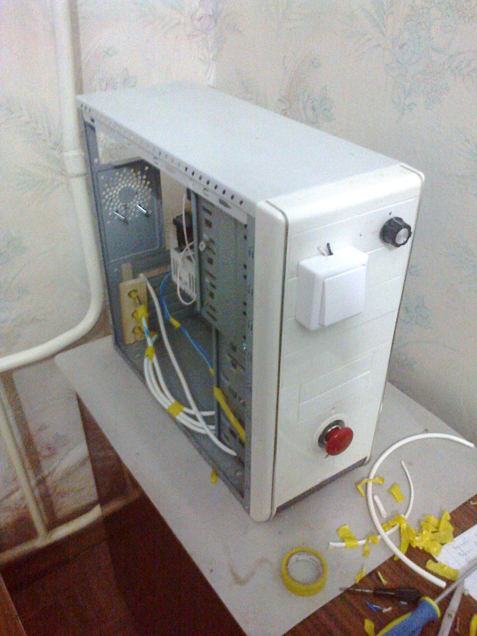

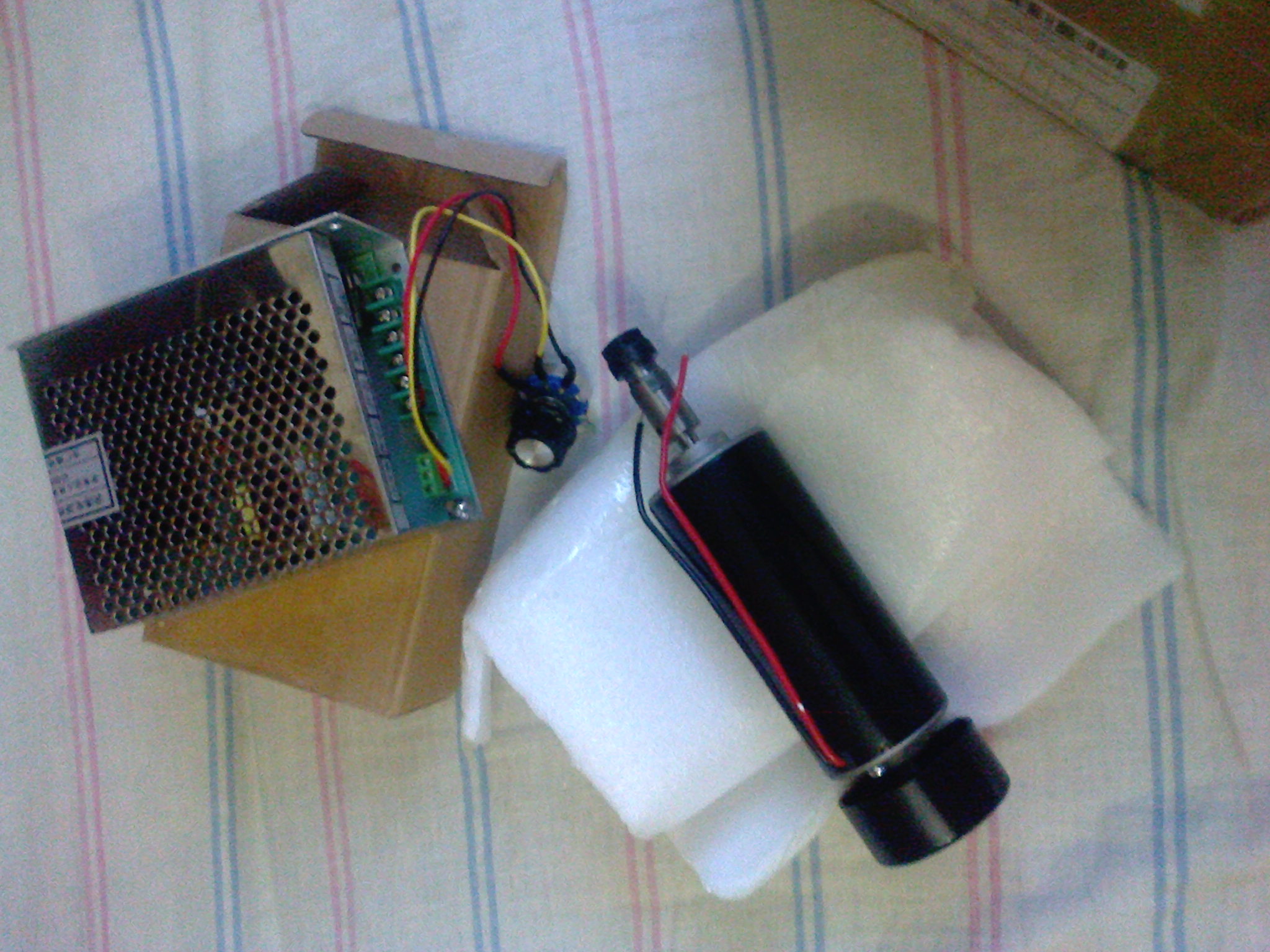

20150822-0001.jpeg (4495 просмотров) <a class='original' href='./download/file.php?id=56561&mode=view' target=_blank>Загрузить оригинал (516.4 КБ)</a>
20150822-0002.jpeg (4495 просмотров) <a class='original' href='./download/file.php?id=56562&mode=view' target=_blank>Загрузить оригинал (550.04 КБ)</a>
На месте выключателя будет зелененький грибок. Купил кнопку APBB-22N "Пуск-Стоп" с подсветкой, но оказалось для нее пускатель еще нужен. Поэтому подключил что имеется. Эта кнопку вкл-выкл питания шпинделя.
Грибок- вкл-выкл питания платки. Ну и регулятор оборотов.
У меня вопрос по БП для шпинделя. Имеются разъемы: Вход, Выход 110V и два разъема соединенные между собой. Подскажите куда мне шпиндель подсоединить? Меня смущают разошьем соединённые между собой. Что это?)
И второй вопрос, по концевым датчикам. На форуме нашел энную информацию:
коричневый с датчика- "+" на БП
Черный с датчика- выход in1
Синий с датчика- "-" на БП и gnd.
Будет ли по данной схеме работать?)
