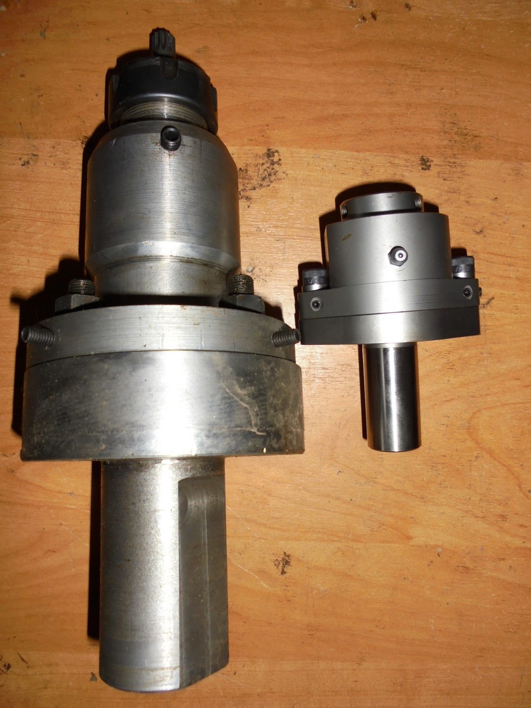

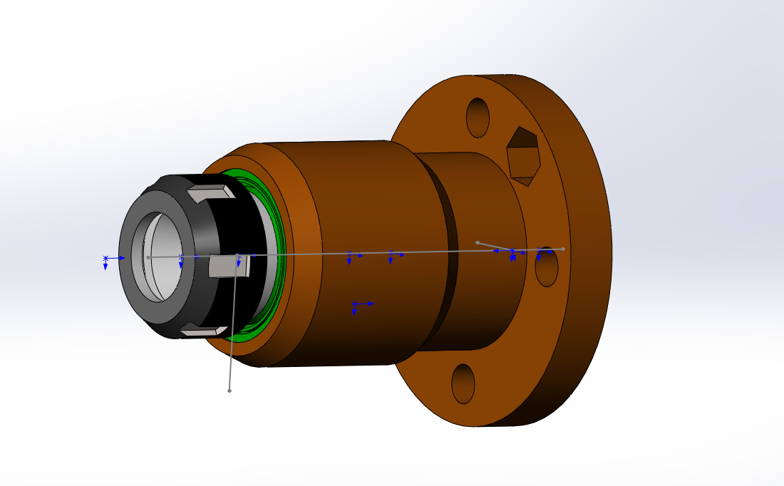

Ротационная прошивка
На фото моя и "заводская"
DSC03693 (Копировать).JPG (10598 просмотров) <a class='original' href='./download/file.php?id=61470&mode=view' target=_blank>Загрузить оригинал (341.77 КБ)</a>
DSC03694 (Копировать).JPG (10598 просмотров) <a class='original' href='./download/file.php?id=61471&mode=view' target=_blank>Загрузить оригинал (146.45 КБ)</a>
Моя имеет канал для прокачки СОЖ через инструмент, регулируется в большем диапазоне по центру, имеет хвостовик под револьверку VDI50, есть стопорный и смазочный винт, цанговый зажим, имеет больше жесткость, сделано на основе:
s-l1600.jpg (10598 просмотров) <a class='original' href='./download/file.php?id=61472&mode=view' target=_blank>Загрузить оригинал (61.67 КБ)</a>
02.png (10598 просмотров) <a class='original' href='./download/file.php?id=61474&mode=view' target=_blank>Загрузить оригинал (118.6 КБ)</a>
01.png (10598 просмотров) <a class='original' href='./download/file.php?id=61473&mode=view' target=_blank>Загрузить оригинал (94.83 КБ)</a>
03.png (10598 просмотров) <a class='original' href='./download/file.php?id=61475&mode=view' target=_blank>Загрузить оригинал (235.25 КБ)</a>
Принцип работы: инструмент находится под углом 1-1.3град. от центра вращения.
Так работает на токарных:
https://www.youtube.com/watch?v=iy44NzJLFrI
https://www.youtube.com/watch?v=EPegu89vv6Y
Так работает на фрезерных:
https://www.youtube.com/watch?v=pH3jWBnBmZo
Re: Приспособления/оснастка/инструмент для станков
NightV писал(а):я так понимаю что обороты\положение шпинтеля синхронизированы с подачей\положением.. или как-то по другому?
Ничего не синхронизируется. За счет угла инструмента получается каждый зуб инструмента давит по очереди на материал + подача инструмента. Получается нечто вроде долбежки.

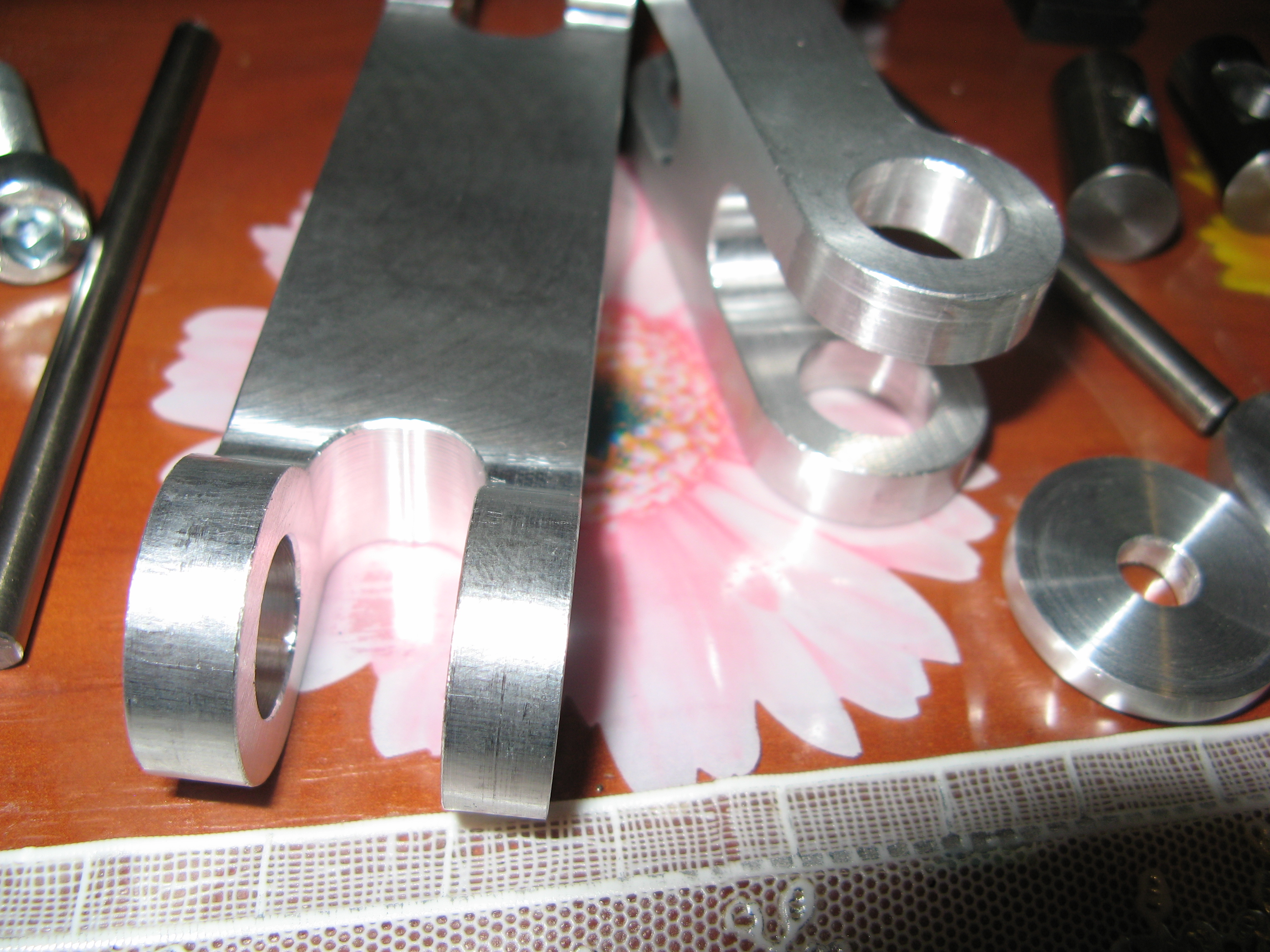

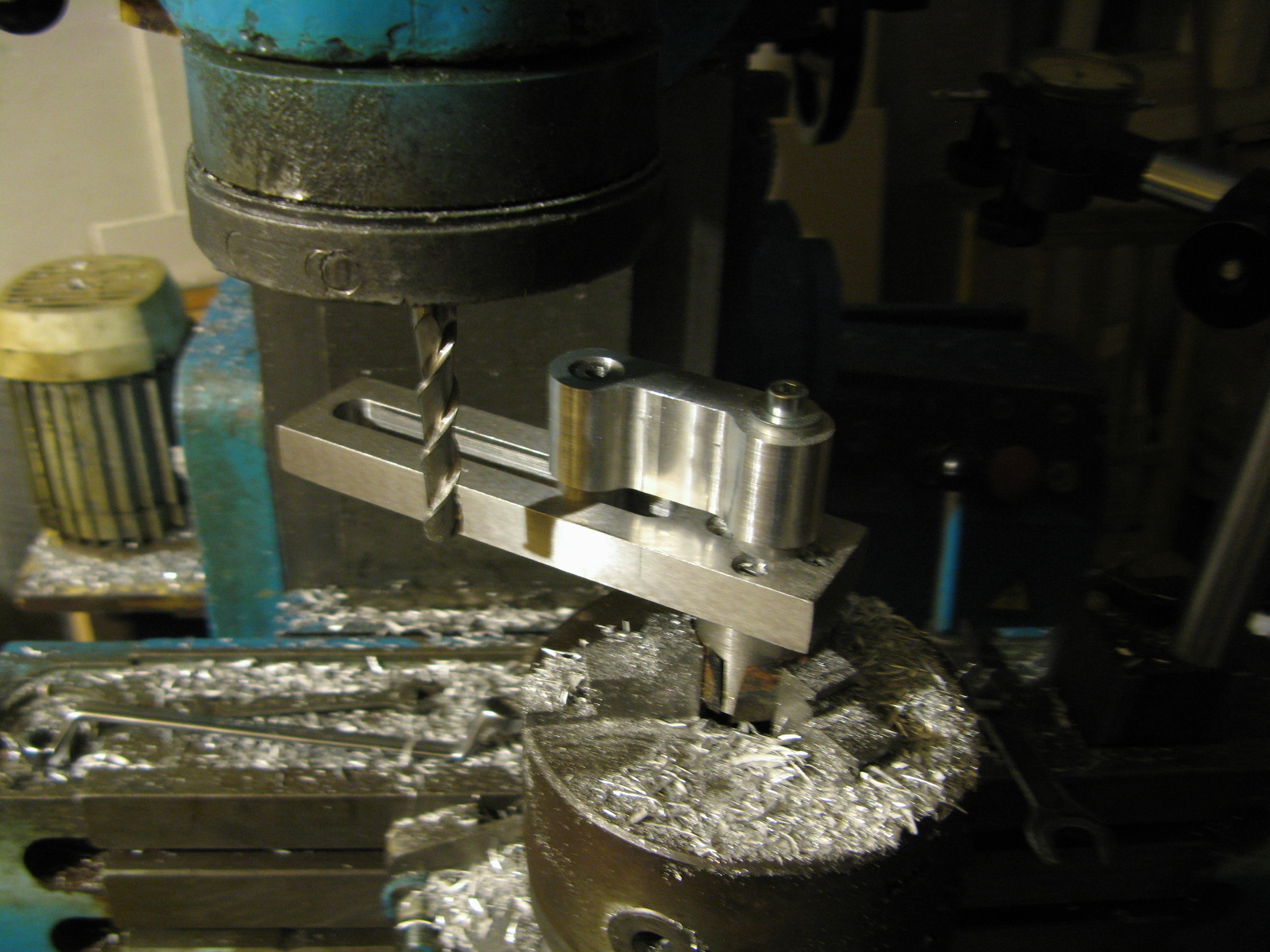

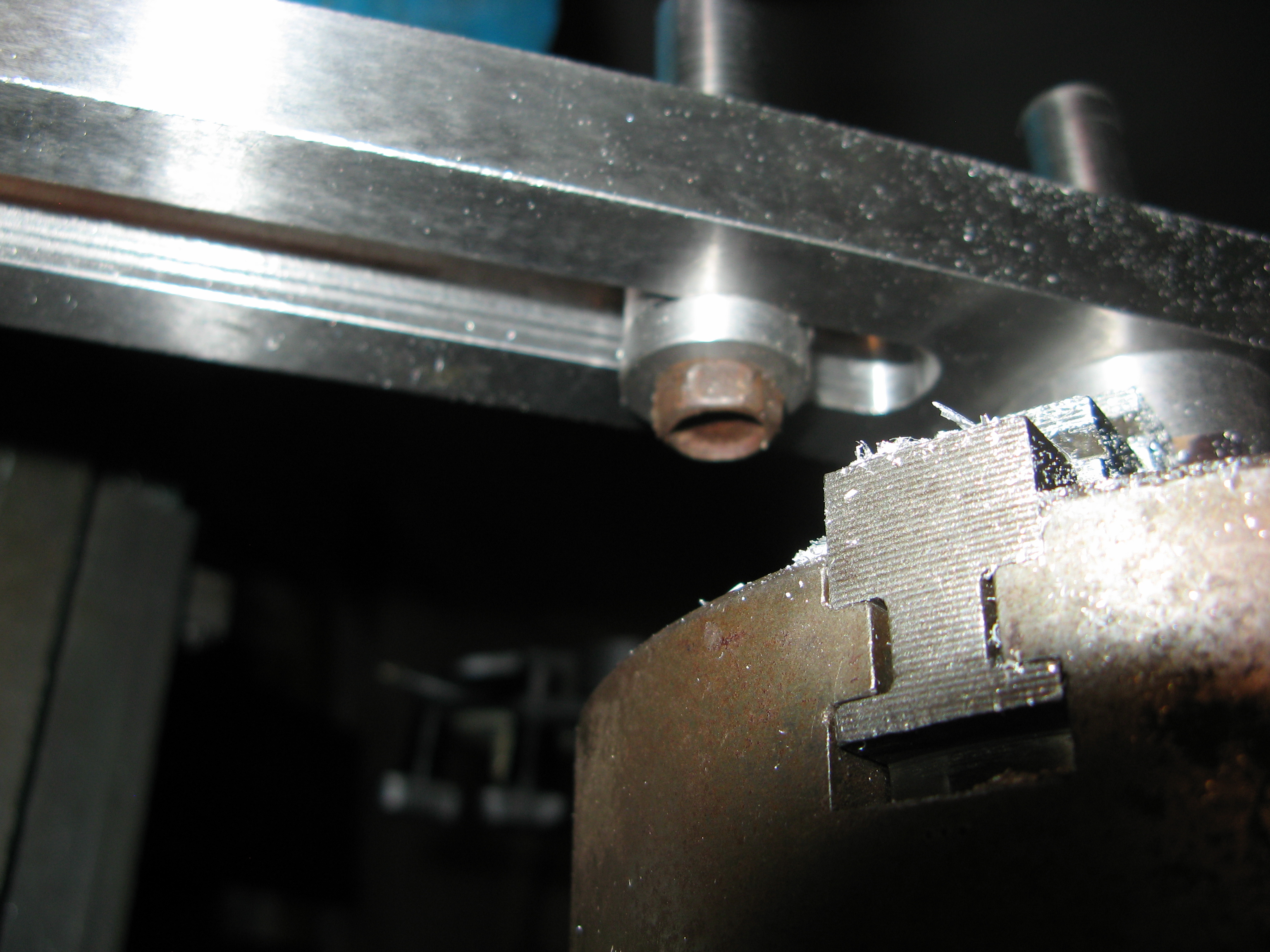

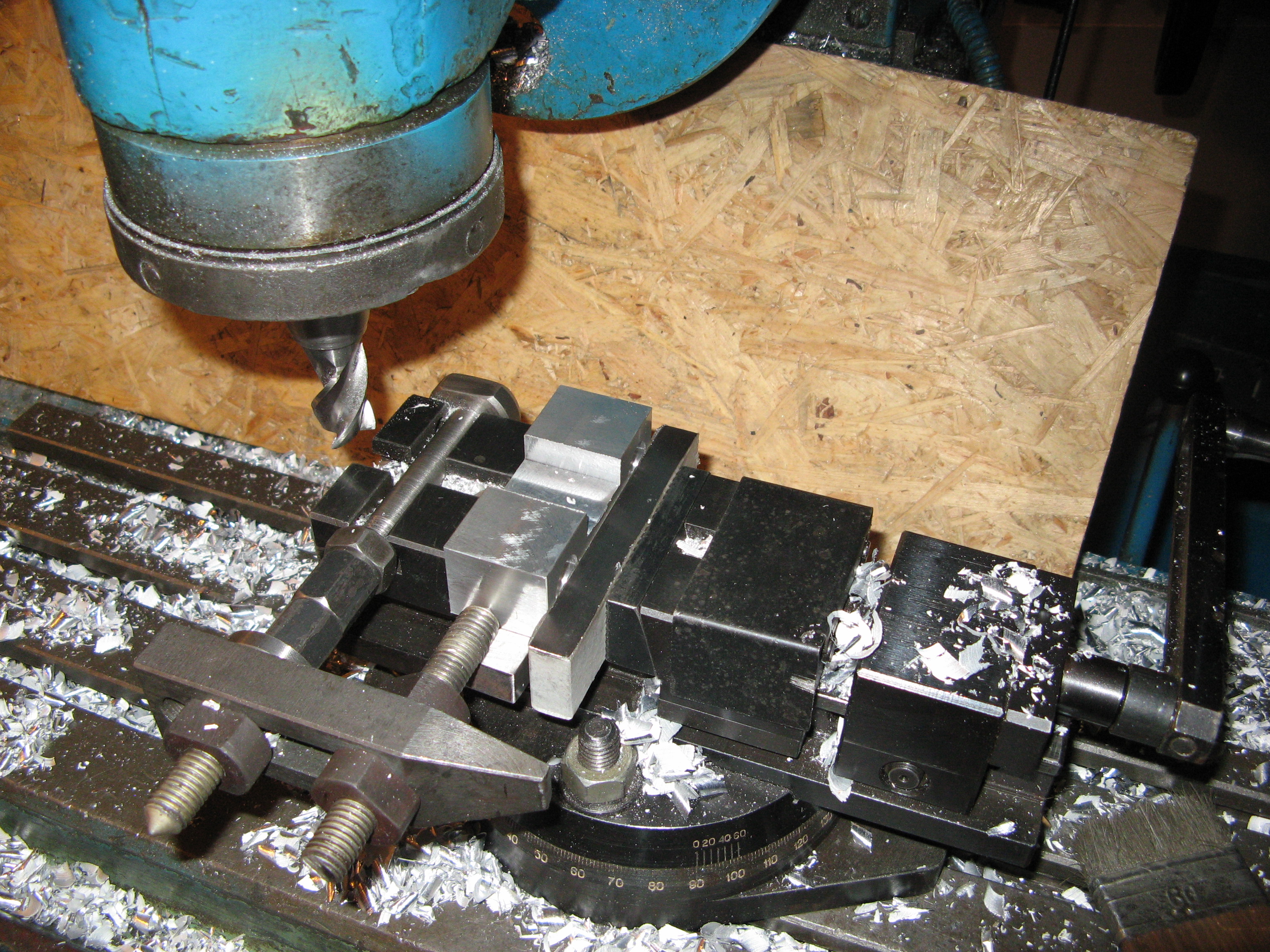

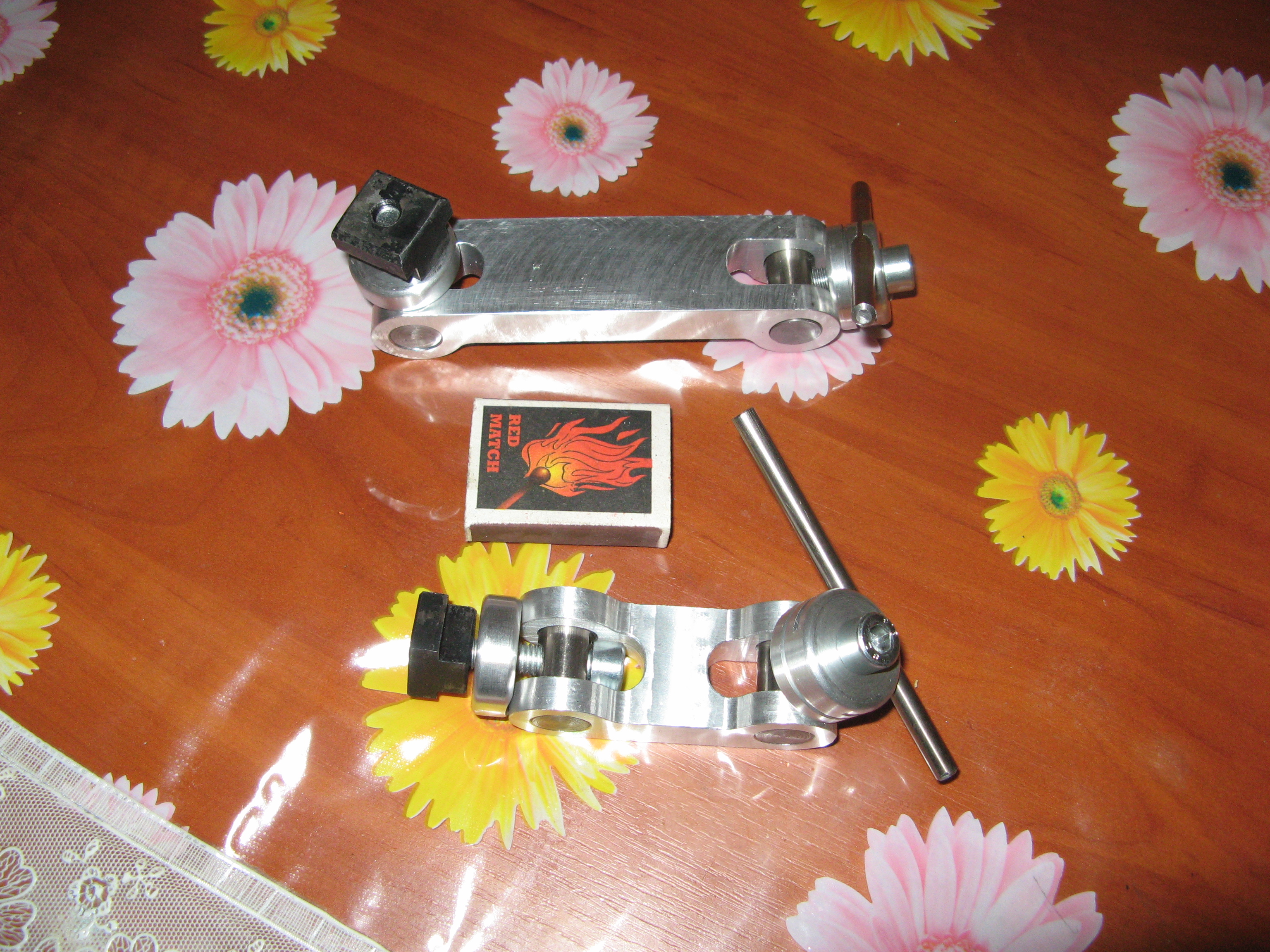

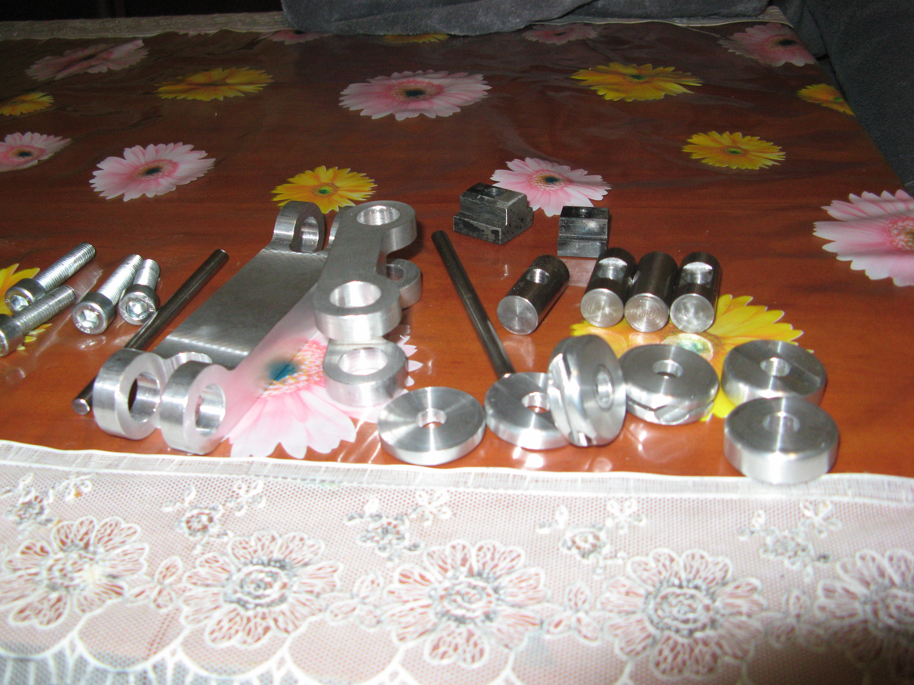

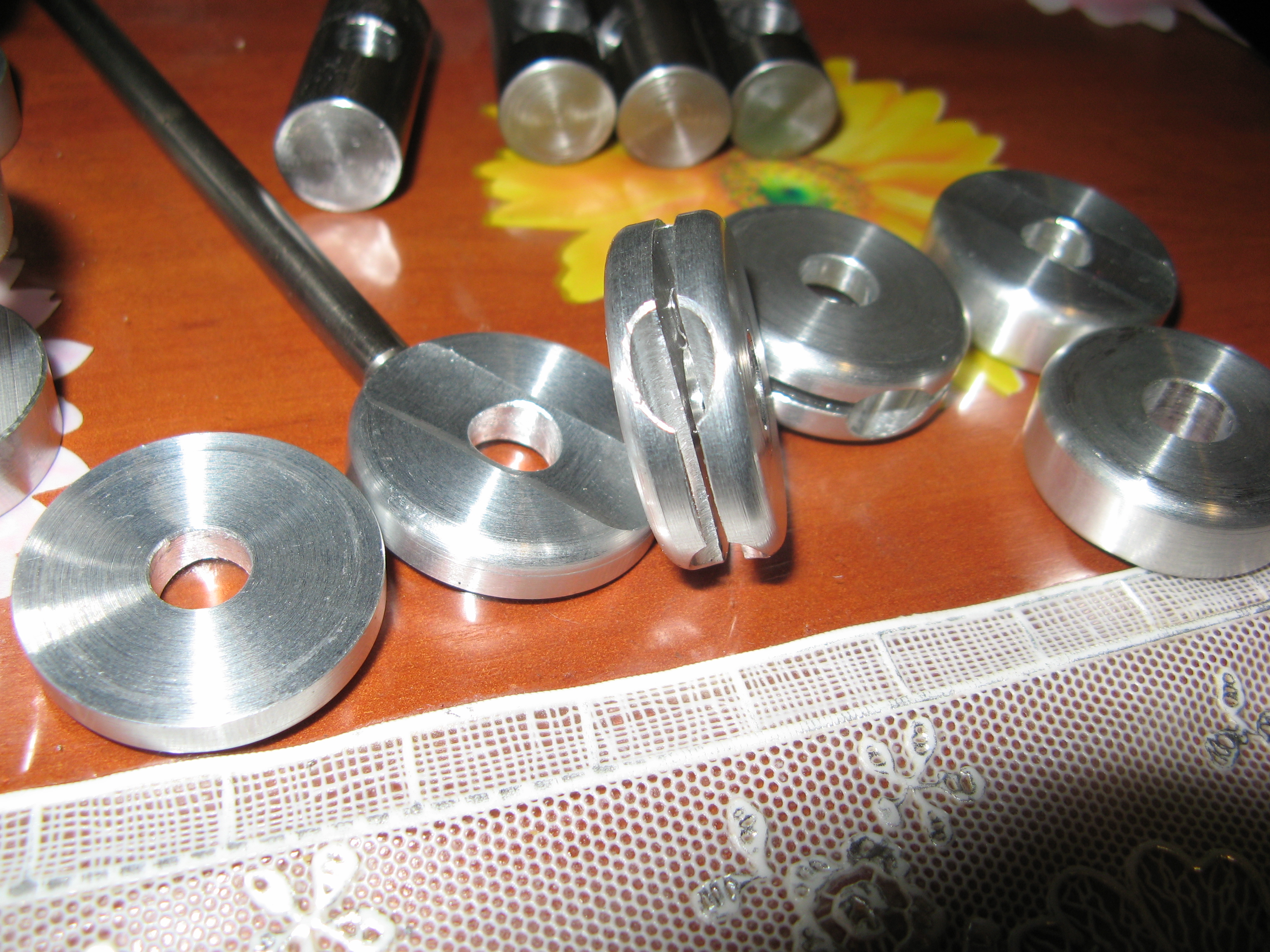

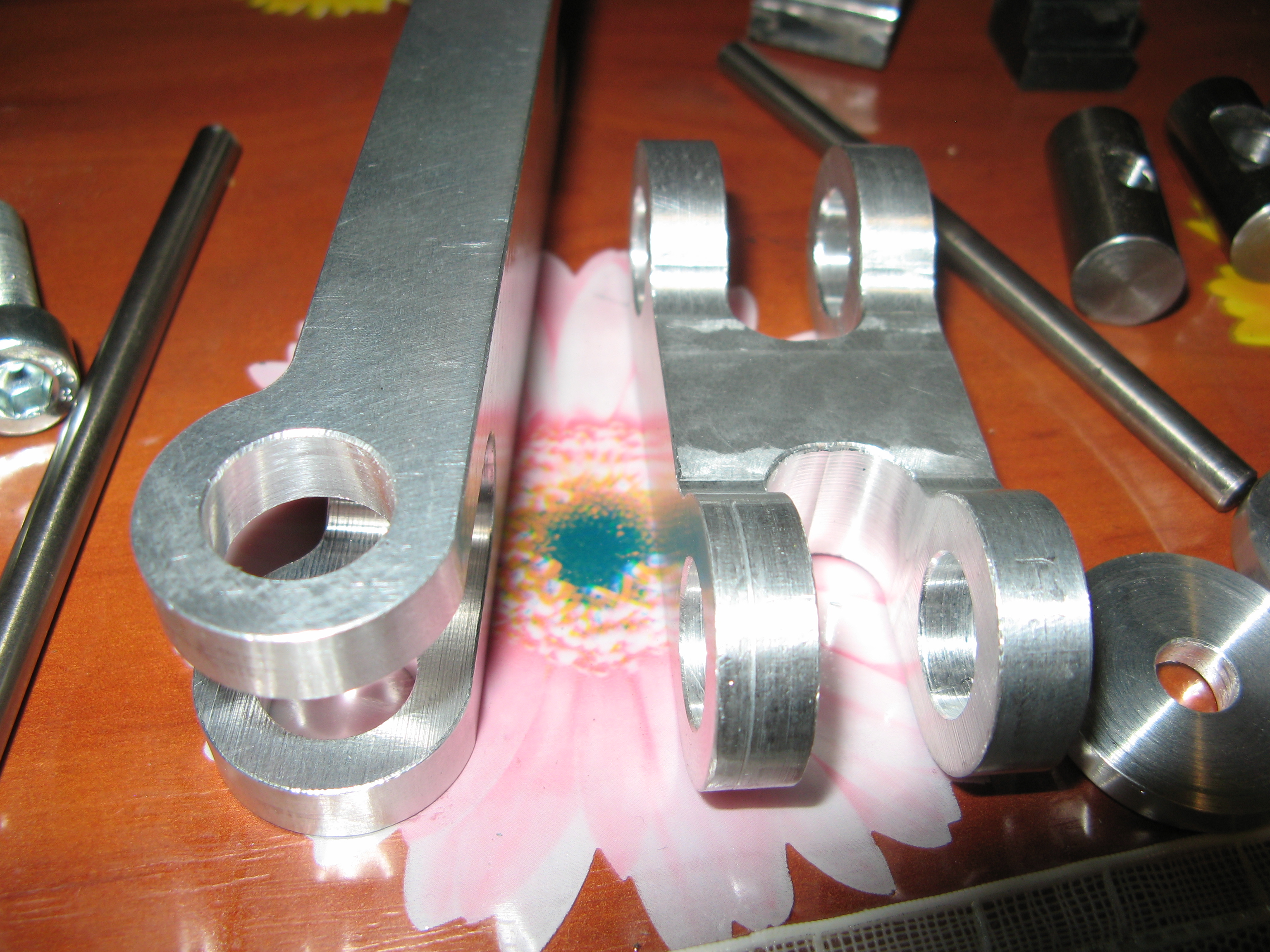

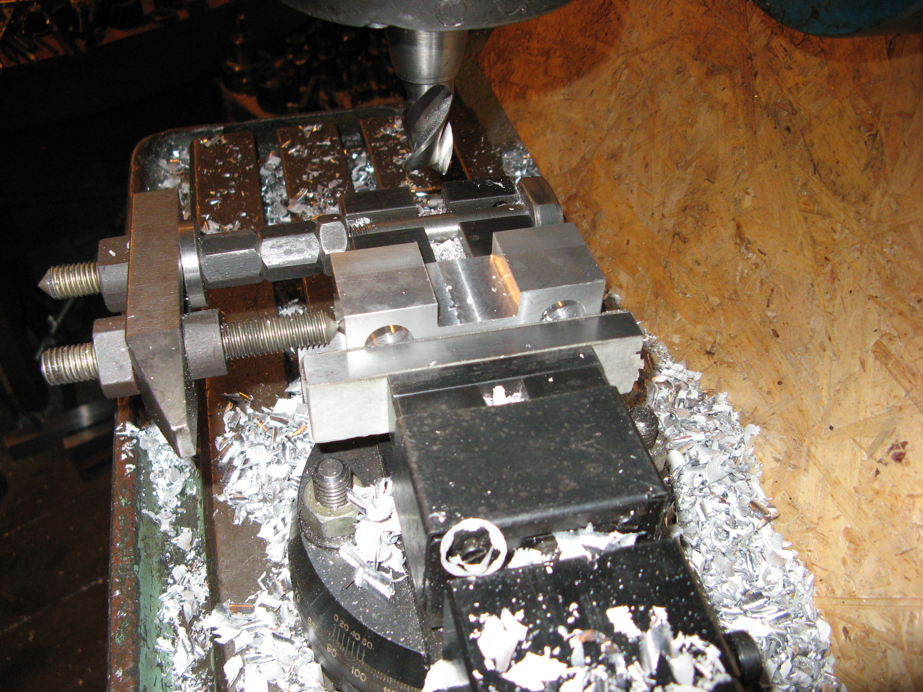

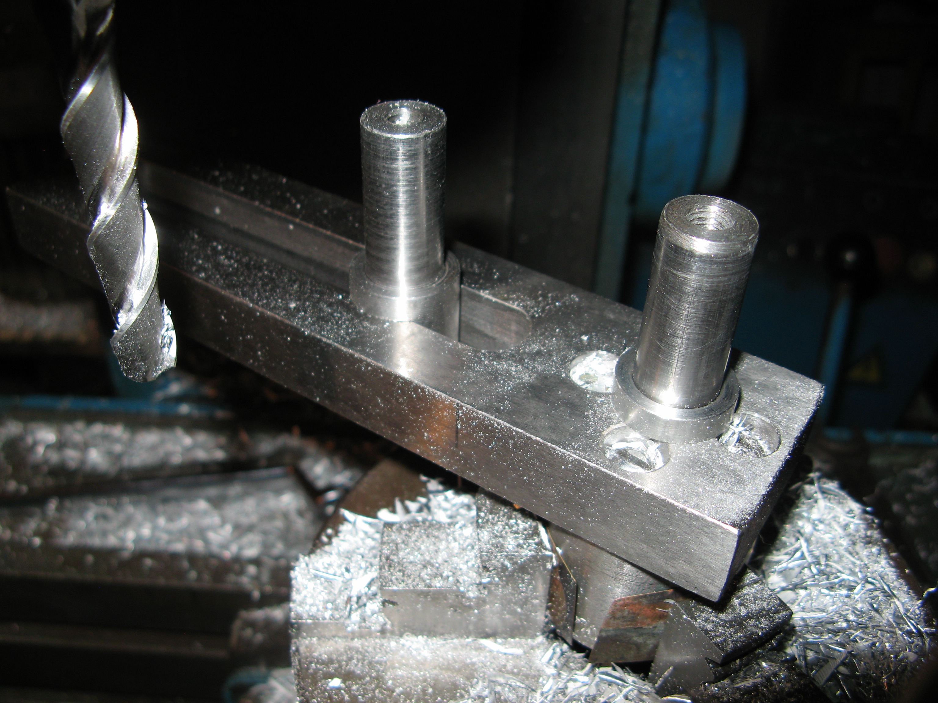

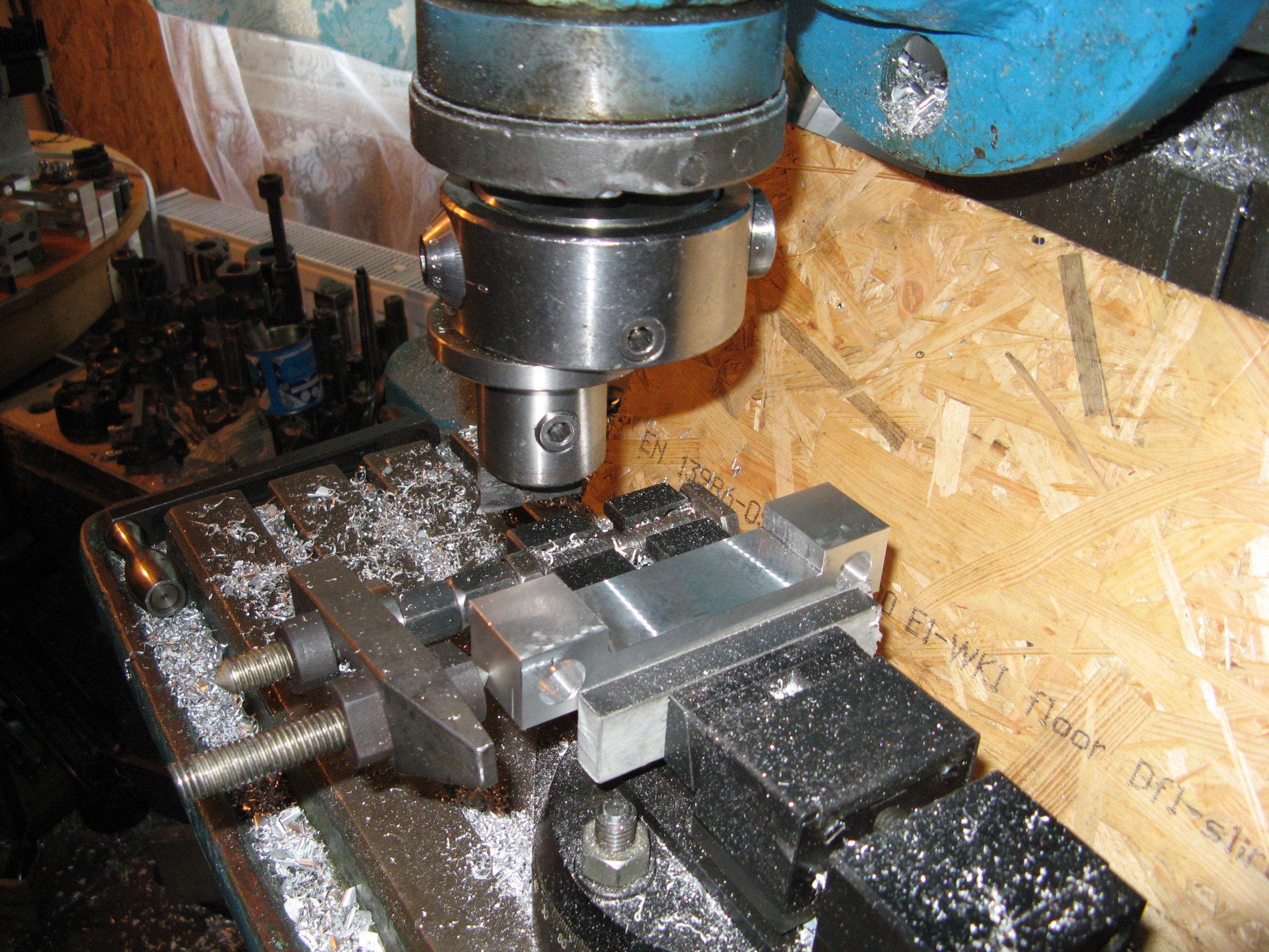

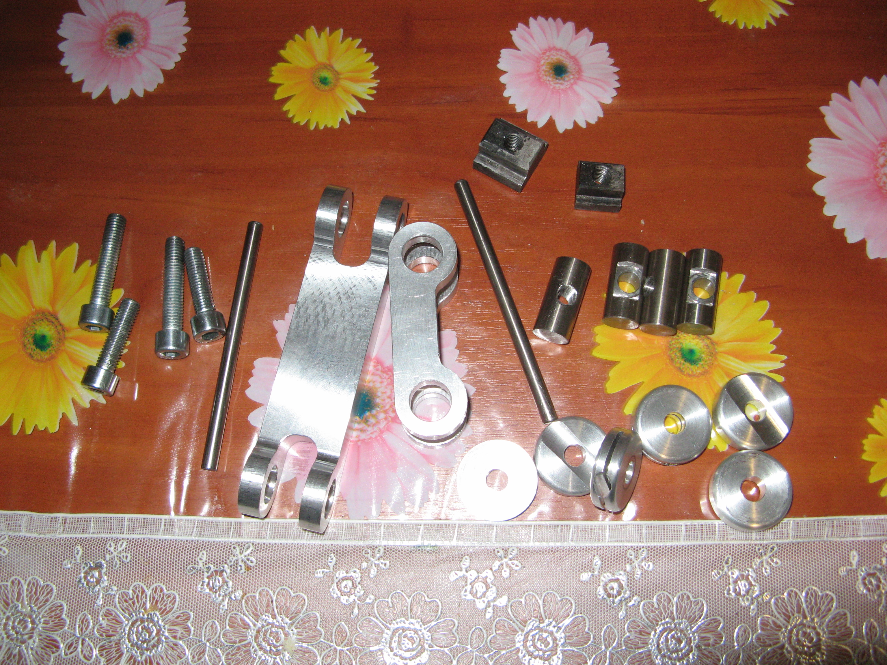

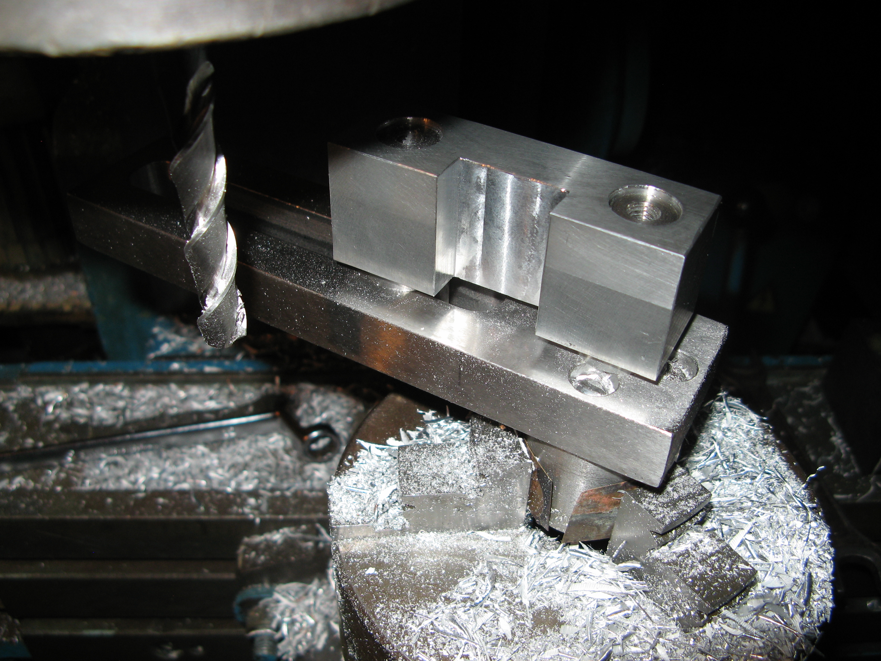

немного похвастаюсь. сделал упор на станочные тиски. штука довольно удобная т.к. позволяет регулироваться в широких пределах. немного фото и видио испытаний
IMG_1265.JPG (10239 просмотров) <a class='original' href='./download/file.php?id=64715&mode=view' target=_blank>Загрузить оригинал (2.65 МБ)</a>
IMG_1266.JPG (10239 просмотров) <a class='original' href='./download/file.php?id=64716&mode=view' target=_blank>Загрузить оригинал (2.4 МБ)</a>
IMG_1269.JPG (10239 просмотров) <a class='original' href='./download/file.php?id=64717&mode=view' target=_blank>Загрузить оригинал (2.47 МБ)</a>
IMG_1270.JPG (10239 просмотров) <a class='original' href='./download/file.php?id=64718&mode=view' target=_blank>Загрузить оригинал (2.19 МБ)</a>
IMG_1271.JPG (10239 просмотров) <a class='original' href='./download/file.php?id=64719&mode=view' target=_blank>Загрузить оригинал (2.3 МБ)</a>
IMG_1272.JPG (10239 просмотров) <a class='original' href='./download/file.php?id=64720&mode=view' target=_blank>Загрузить оригинал (1.58 МБ)</a>
IMG_1273.JPG (10239 просмотров) <a class='original' href='./download/file.php?id=64721&mode=view' target=_blank>Загрузить оригинал (2.03 МБ)</a>
IMG_1794.JPG (10239 просмотров) <a class='original' href='./download/file.php?id=64723&mode=view' target=_blank>Загрузить оригинал (1.78 МБ)</a>
IMG_1795.JPG (10239 просмотров) <a class='original' href='./download/file.php?id=64724&mode=view' target=_blank>Загрузить оригинал (1.86 МБ)</a>
IMG_1796.JPG (10239 просмотров) <a class='original' href='./download/file.php?id=64725&mode=view' target=_blank>Загрузить оригинал (2.87 МБ)</a>
IMG_1797.JPG (10239 просмотров) <a class='original' href='./download/file.php?id=64726&mode=view' target=_blank>Загрузить оригинал (2.68 МБ)</a>
IMG_1798.JPG (10239 просмотров) <a class='original' href='./download/file.php?id=64727&mode=view' target=_blank>Загрузить оригинал (2.15 МБ)</a>
IMG_1856.JPG (10239 просмотров) <a class='original' href='./download/file.php?id=64728&mode=view' target=_blank>Загрузить оригинал (2.24 МБ)</a>
IMG_1905.JPG (10239 просмотров) <a class='original' href='./download/file.php?id=64729&mode=view' target=_blank>Загрузить оригинал (3.96 МБ)</a>
IMG_1906.JPG (10239 просмотров) <a class='original' href='./download/file.php?id=64730&mode=view' target=_blank>Загрузить оригинал (3.2 МБ)</a>
IMG_1907.JPG (10239 просмотров) <a class='original' href='./download/file.php?id=64731&mode=view' target=_blank>Загрузить оригинал (3.41 МБ)</a>
IMG_1908.JPG (10239 просмотров) <a class='original' href='./download/file.php?id=64732&mode=view' target=_blank>Загрузить оригинал (3.01 МБ)</a>
IMG_1909.JPG (10239 просмотров) <a class='original' href='./download/file.php?id=64733&mode=view' target=_blank>Загрузить оригинал (2.47 МБ)</a>
IMG_1910.JPG (10239 просмотров) <a class='original' href='./download/file.php?id=64734&mode=view' target=_blank>Загрузить оригинал (2.77 МБ)</a>
IMG_1911.JPG (10239 просмотров) <a class='original' href='./download/file.php?id=64735&mode=view' target=_blank>Загрузить оригинал (2.9 МБ)</a>
IMG_1912.JPG (10239 просмотров) <a class='original' href='./download/file.php?id=64736&mode=view' target=_blank>Загрузить оригинал (2.57 МБ)</a>
IMG_1913.JPG (10239 просмотров) <a class='original' href='./download/file.php?id=64737&mode=view' target=_blank>Загрузить оригинал (2.58 МБ)</a>
IMG_1914.JPG (10239 просмотров) <a class='original' href='./download/file.php?id=64738&mode=view' target=_blank>Загрузить оригинал (3.59 МБ)</a>
http://youtu.be/sSUVd-T0k6s
IMG_1793.JPG (10239 просмотров) <a class='original' href='./download/file.php?id=64722&mode=view' target=_blank>Загрузить оригинал (1.64 МБ)</a>
нікому нічого не нав'язую.
