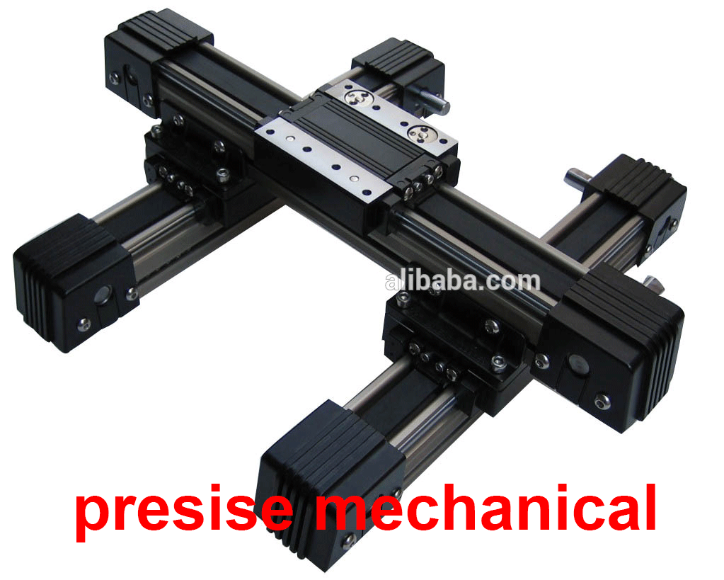

а что за направляйки с коретками?

Vladimir 2011 писал(а):что за направляйки с коретками?
Что такое «Коретка» это типа какая-то криветка?

Predator писал(а):Что такое «Коретка» это типа какая-то криветка?
Это каретка или линейный модуль перемещения. Орфографическая ошибка, понимаешь... :-)

Vladimir 2011 писал(а):а что за направляйки с коретками?
Похоже на это.
1.gif (4187 просмотров) <a class='original' href='./download/file.php?id=55612&sid=199b043cf4aa671ff773ae7b4b8079b8&mode=view' target=_blank>Загрузить оригинал (258.35 КБ)</a>
http://szret.en.alibaba.com/product/166 ... parts.html
