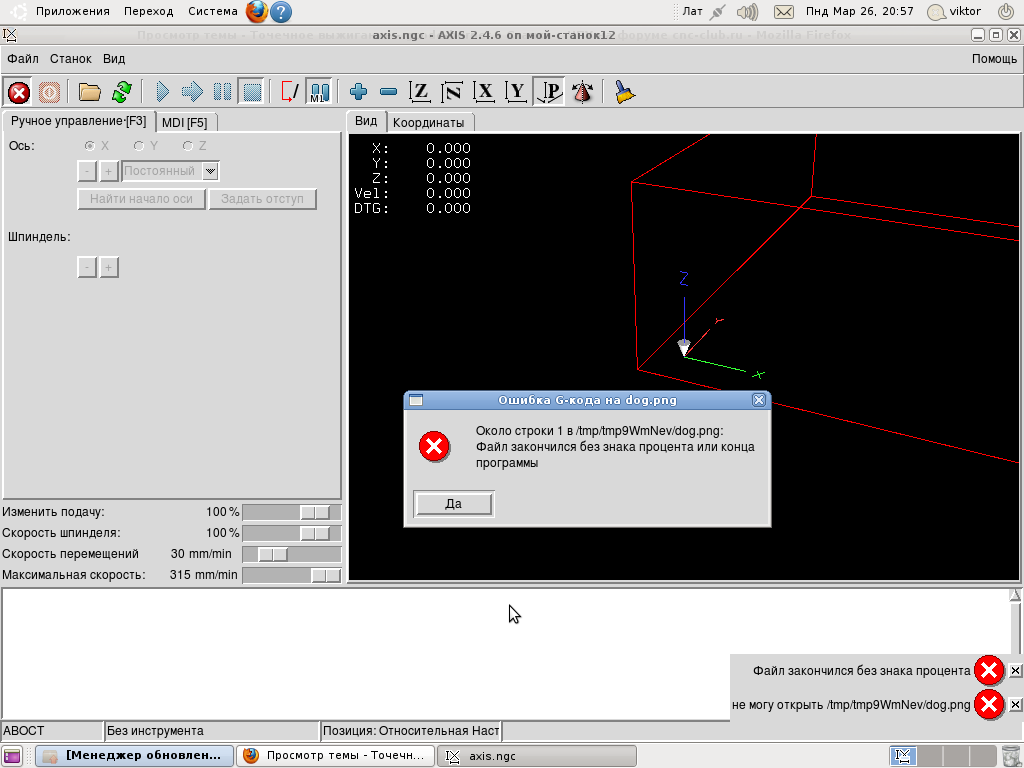

Здравствуйте! Хочу запустить gcode-burner (С линуксом раньше небыл связан) , что-то не получается (скоро голова взорвётся). После нажатия кнопки [Generate Gcode], подумав, выкидывает ошибку:
Около строки 2 в/tmp/tmpCZpUIQ/dog.png:
Неизвестное слово после унарной операции

это и есть ошибка целиком
Снимок-1.png (3546 просмотров) <a class='original' href='./download/file.php?id=4747&mode=view' target=_blank>Загрузить оригинал (95.88 КБ)</a>
Я мастер хреновый, но дорогой.
Re: Точечное выжигание - gcode-burner
Сними галку Echo filter_progress в gcode-burner. По идее, axis должен его воспринимать как специальную строку и выводить панельку показывающую прогресс работы скрипта (вещь не обязательная). Странно, почему у тебя он на нее ругается...

Файл судя по всему пустой получился... внизу ока пусто. А строчки FILTER_PROGRESS в него вообще не должны попадать - их axis должен на входе отрезать...

картинку беру любую- результат тот же +-. Может я с файлом .ini чего нетого наделал?
[FILTER]
PROGRAM_EXTENSION = .png,.gif,.jpg images for gcode-burner.py
png = python gcode-burner.py
gif = python gcode-burner.py
jpg = python gcode-burner.py
py = python
А, понял, он пишет Gкод в файл, програмка делалась универсальной, чтобы можно было и без emc2 использовать.
Сними галку Save Gcode to file. Или просто открой получившийся файл, по умолчанию должен быть в той же директории, что и gcode-burner.py.

без галок echo filter progress и save gcode to file выдаёт ашибку:
Около строки 136512 в/tmp/tmpXzSt8A/dog.png:
Файл закончился без знака процента или конца программы
нажимаю ДА всё грузится и потом можно запустить и вроде работает. Без конца программы это страшно? :wik:
Не, надо вконец M02 добавить и все. Но не страшно. Сейчас исправлю...
О, ты кстати у себя можешь сам это сделать в параметр footer допиши M02 и все :).

а где footer искать ?
На форме Gcode-burner справа два поля - верхнее header пишется вверху программы, нижнее footer - добавляется в конец. После нажатия ок, значения должны сохраниться в ini.

ААА! Всё работает! Вы , что там волшебники? Даже немного страшно. И веб камеру я выдернул. Спасибо! С меня Фото и видео!
