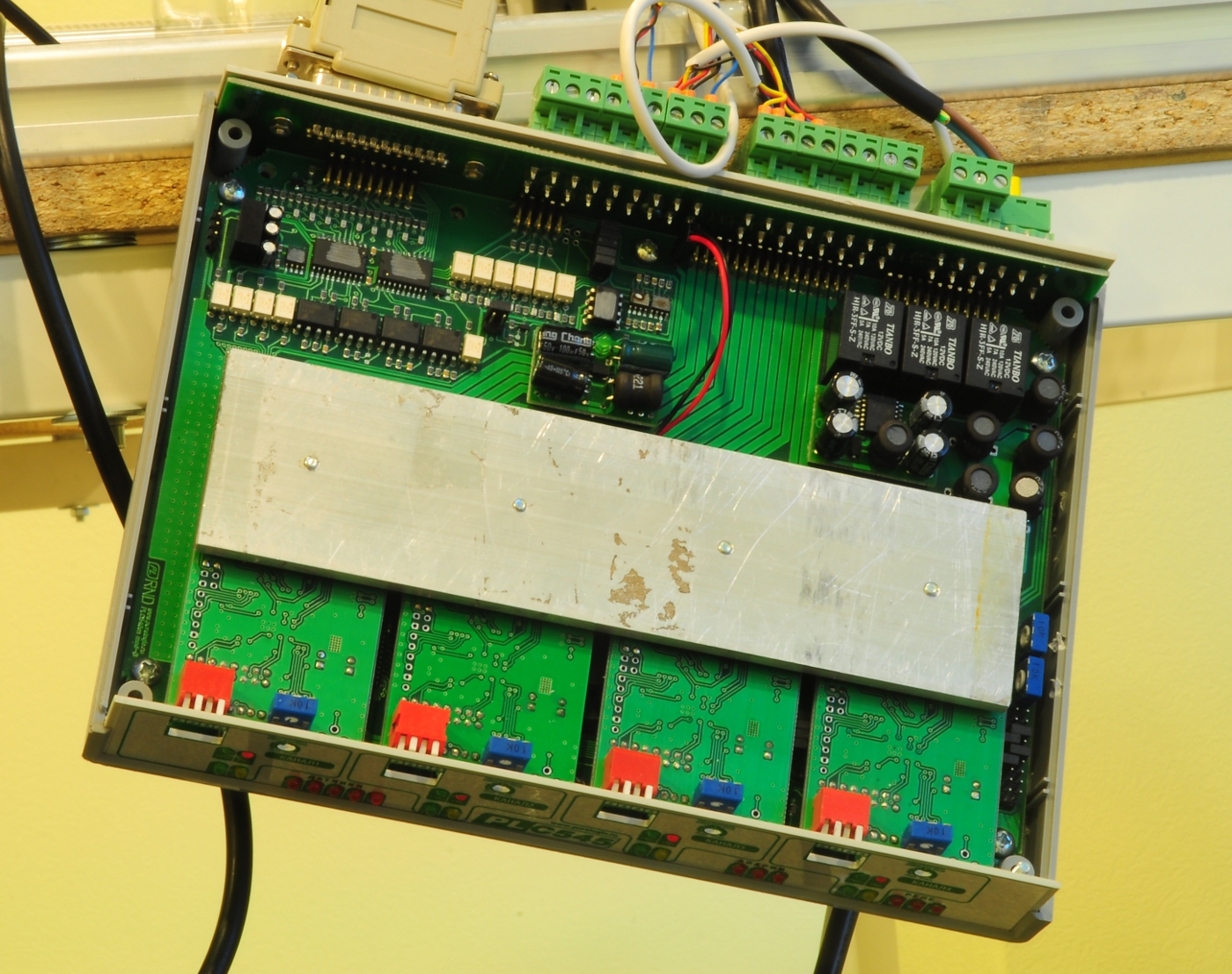

контроллер для лазерного резака с чпу.JPG (8044 просмотра) <a class='original' href='./download/file.php?id=4741&mode=view' target=_blank>Загрузить оригинал (751.06 КБ)</a>

Фото твоего мультика
и
ФОТО Крупным планом это:
123.JPG (8042 просмотра) <a class='original' href='./download/file.php?id=4742&mode=view' target=_blank>Загрузить оригинал (214.21 КБ)</a>
1. название оптопар напиши
2. на каком выводе у тебя будет ШИМ?
3. Проследи по разводке на плате примерно куда идет ШИМ?

Оптопары это белые такие?
Что-то вроде
748
P521
GR.
ШИМ выходит где-то тут:
контроллер для чпу шим.JPG (8038 просмотров) <a class='original' href='./download/file.php?id=4744&mode=view' target=_blank>Загрузить оригинал (308.51 КБ)</a>
Вот крупно:
контроллер для чпу.JPG (8038 просмотров) <a class='original' href='./download/file.php?id=4743&mode=view' target=_blank>Загрузить оригинал (1.33 МБ)</a>

Вот: там в архиве два файла, нужен тот, который lpt http://purelogic.ru/doc/PDF/Controller/PLC545-USB.zip
Re: Как уменьшить напряжение с 12 до 10В
Вот твои оптопары:
Оптопара 521.JPG (10.9 КБ) 8037 просмотров
Вход у них 1-2 выход 3-4. Хорошо.
Теперь какие выходы у LPT у тебя свободны?
