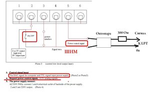

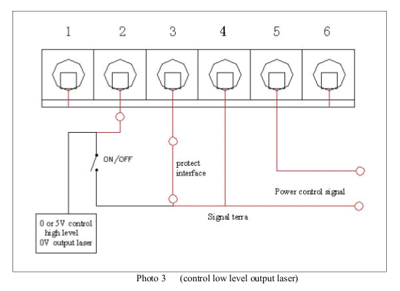

Мне надо мощность лазера регулировать, у него управление мощностью насколько я понимаю по напряжению 0-10В.
подключение блока питания лазера.png (8040 просмотров) <a class='original' href='./download/file.php?id=4735&mode=view' target=_blank>Загрузить оригинал (54.44 КБ)</a>
Есть контроллер от PL, в нем насколько я понимаю есть шим. У разъема ШИМ есть 3 провода - 0, вход +10В и выход. Пробовал на вход подавать 12В и 5В, на выходе имею 0, мерил тестером. ШИМ вроде работает, когда ставил выходную частоту pwmgen 100Гц, было слышно низкий гул, поднял частоту до 4000, вместо гула есть слабый писк, который меняется в зависимости от выходного значения pwmgen, но на выходе все равно на тестере 0. Написал в PL, там мне сказали, что нужно ровно 10В иначе работать не будет.
Может я что-то не так делаю?

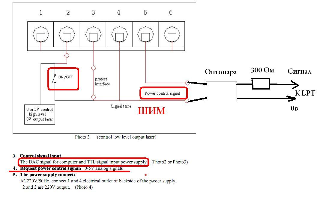

Nick писал(а):А что такое ttl?
Яж давал ссылку http://ru.wikipedia.org/wiki/Transistor ... stor_logic
Как правило такие микросхемы работают ДО 5 ВОЛЬТ. TTL определяет сколько вольт = 0 а сколько в=1. Большинство устройств PIC, Atmel. МЕСА и тд.. совместимы с TTL сигналами.
LPT порт выдает сигналы в TTL и твой БП принимает TTL. Ему нужно подать ШИМ с размахом не более 5в иль по другому воткнуть вход БП прям на выход LPT с опторазвязкой.
Nick писал(а):Там вроде 5 вольт.
И ты хош засунуть туды 10в.
Nick писал(а):Хмм... тогда придется -5 на землю пихать, а эта земля будет общей с лазером, не потечет ли туба ток? Хотелось бы, чтобы земля землей осталась.
к БП подключается общий + сигнал ШИМ снятый с LPT.
Не путай ШИМ +-10В промышленный стандарт с ШИМ ТТЛ логикой Твой БП лазера ЭТО не СЕРВА которой нужно +-10В
Re: Как уменьшить напряжение с 12 до 10В
Замкни выводы 4 и 5 если лазер включится заначит подключаешь так:
ШИМ.JPG (8028 просмотров) <a class='original' href='./download/file.php?id=4738&mode=view' target=_blank>Загрузить оригинал (69.54 КБ)</a>
Если не включится замкни 5 и 6
Не замыкай 4 и 6
а, кажись понял... спасибо...
А как сделать опторазвязку, чтобы с lpt стырить сигнал? И как его стырить с нужного пина, если разъем lpt втыкается в контроллер :thinking: ?
С 4-5 пробовал фигачит со всей дури лазером :freak:.
Nick писал(а):С 4-5 пробовал фигачит со всей дури лазером .
Значит то что нам и нужно. Вот скважность ШИМа и будет определять МОЩЬ лазера :)

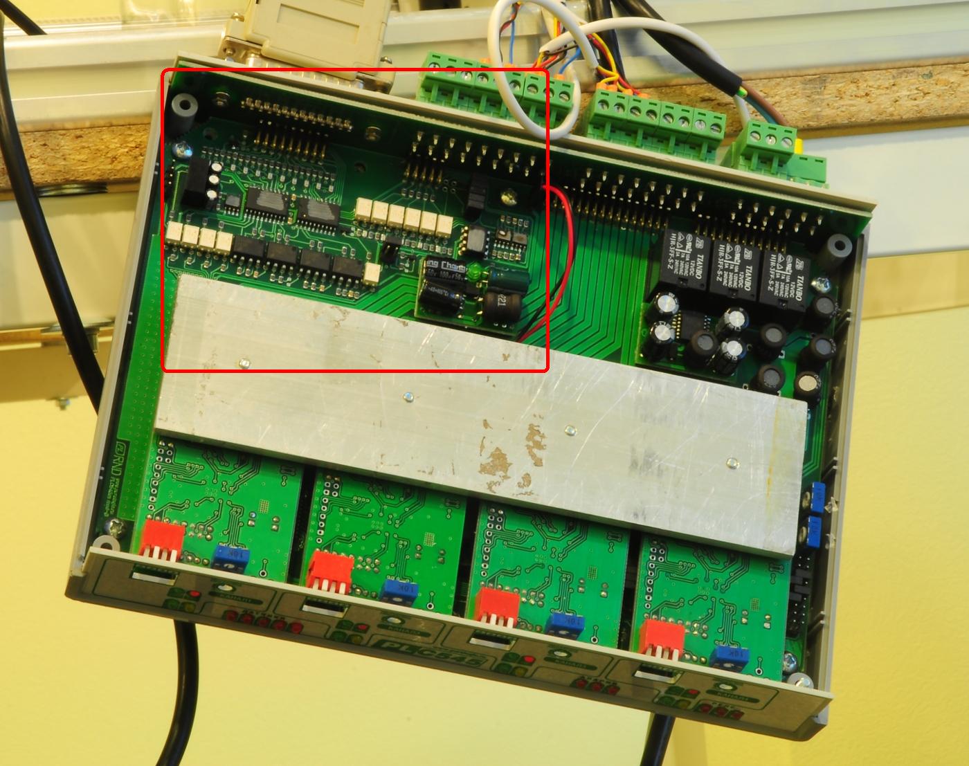

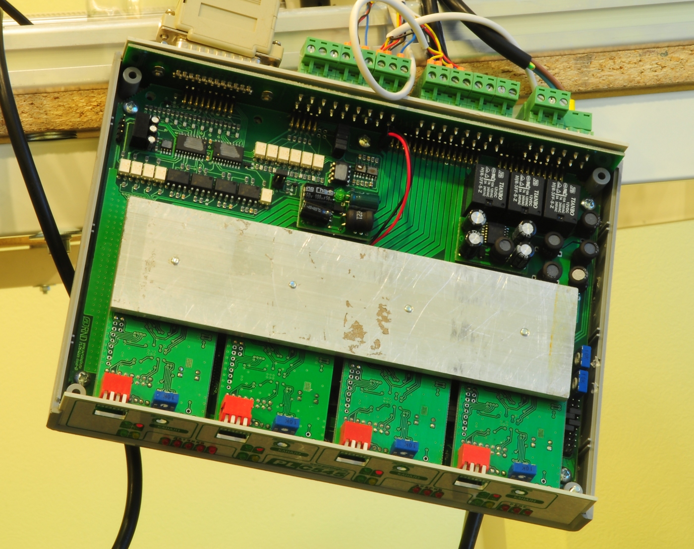

контроллер для лазерного резака с чпу.JPG (8018 просмотров) <a class='original' href='./download/file.php?id=4741&mode=view' target=_blank>Загрузить оригинал (751.06 КБ)</a>
Nick писал(а):Батареи касаться, чтобы заземлиться?
что статику снять :)

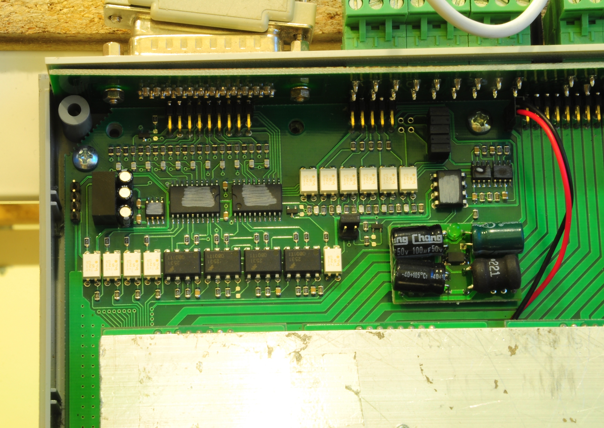

Фото твоего мультика
и
ФОТО Крупным планом это:
123.JPG (8016 просмотров) <a class='original' href='./download/file.php?id=4742&mode=view' target=_blank>Загрузить оригинал (214.21 КБ)</a>
1. название оптопар напиши
2. на каком выводе у тебя будет ШИМ?
3. Проследи по разводке на плате примерно куда идет ШИМ?
Последний раз редактировалось aftaev 26 мар 2012, 18:51, всего редактировалось 1 раз.
Пурики как дети, микрухи затерли. Кому нужно все равно узнает
Да и покаж ссылку на свой контроллер мож там что написано
Последний раз редактировалось aftaev 26 мар 2012, 18:55, всего редактировалось 1 раз.
Оптопары это белые такие?
Что-то вроде
748
P521
GR.

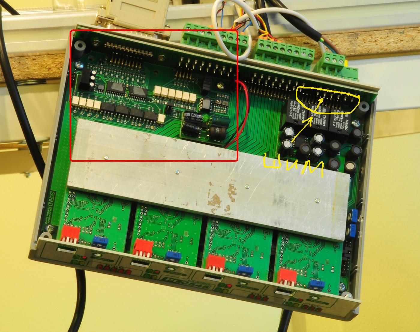

ШИМ выходит где-то тут:
контроллер для чпу шим.JPG (8012 просмотров) <a class='original' href='./download/file.php?id=4744&mode=view' target=_blank>Загрузить оригинал (308.51 КБ)</a>
Вот крупно:
контроллер для чпу.JPG (8012 просмотров) <a class='original' href='./download/file.php?id=4743&mode=view' target=_blank>Загрузить оригинал (1.33 МБ)</a>

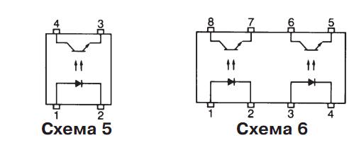

Вот твои оптопары:
Оптопара 521.JPG (10.9 КБ) 8011 просмотров
Вход у них 1-2 выход 3-4. Хорошо.
Теперь какие выходы у LPT у тебя свободны?
