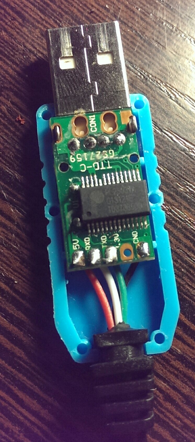

Здравствуйте. Имеется вот такой контроллер. Китайцы ставят их на свои DIY лазерные граверы, например.
IMAG1179_1.jpg (24999 просмотров) <a class='original' href='./download/file.php?id=54768&mode=view' target=_blank>Загрузить оригинал (347.03 КБ)</a>
Подключен к USB через PL2303TA.
IMAG1194_1.jpg (24999 просмотров) <a class='original' href='./download/file.php?id=54769&mode=view' target=_blank>Загрузить оригинал (242.27 КБ)</a>
Chek PL-2303 version говорит, что висит на COM3.
У китайцев кривоватый софт для работы с G-кодом, который отказывается запускаться, ругаясь на .NET фреймворк. В то время как с растром их софт работает приемлемо. Пытался подружить контроллер с GRBL, но он несколько секунд сканирует COM3 и выдает "No data from COM port after connect. Expecting Grbl version string" и дальше никуда :( Что сделать, чтобы заставить G-код хоть на каком-нибудь софте выполняться?

Re: Китайский Ардуино и Grbl Controller
А что хоть за контроллер? т.к. на фотке видно только два модулька "драйвер мотора" а самого контроллера не видно.
Та штука которую к usb подключаете, представляет собой простой простой преобразователь ком порт<->usb и при перетыкании в разные разъемы компьютера, будет меняться и номер ком-порта.

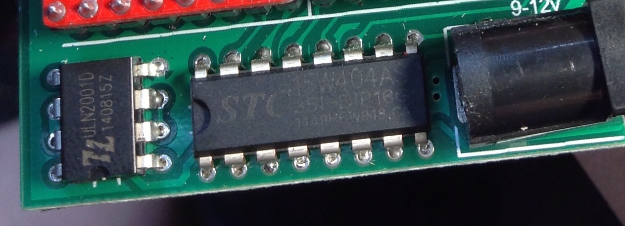

Они не снимаются, выпаивать опасаюсь. Под левым находится одна микросхема с 3 ногами.
image.jpg (24966 просмотров) <a class='original' href='./download/file.php?id=54778&mode=view' target=_blank>Загрузить оригинал (104.95 КБ)</a>
Вот те которые видно, сфотал покрупнее.

Судя по платам, это не Arduino, а какое-то чудо китайской схемотехники. Потратьте 500 р. купите обычную Arduino с GRBL шилдом, вставьте уже имеющиеся у Вас драйверные платки и пользуйтесь без заморочек.

Шилд у него уже есть, достачно взять дуину или стм и подцепится к ногам степ дир
