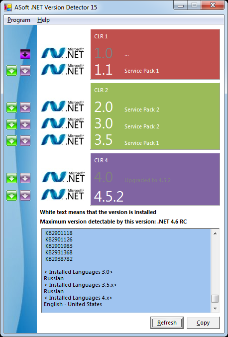

Re: Китайский Ардуино и Grbl Controller
Или другую версию фреймворка установить на комп нужно.
FedorM84
Сообщения: 97
Зарегистрирован: 23 май 2014, 05:14
Репутация: 6
Сообщение FedorM84 »
Запускал. Она открывает окошко, двигает шаговики, включает/выключает лазер и вентилятор, но при попытке открыть программу опять выскакивает эта ошибка.
Установлены почти все пакеты, вроде бы.
11.png (24627 просмотров) <a class='original' href='./download/file.php?id=54789&sid=98a45d917ba9c59d3e9fddf8e1b89479&mode=view' target=_blank>Загрузить оригинал (106.47 КБ)</a>
У Вас получилось запустить?
