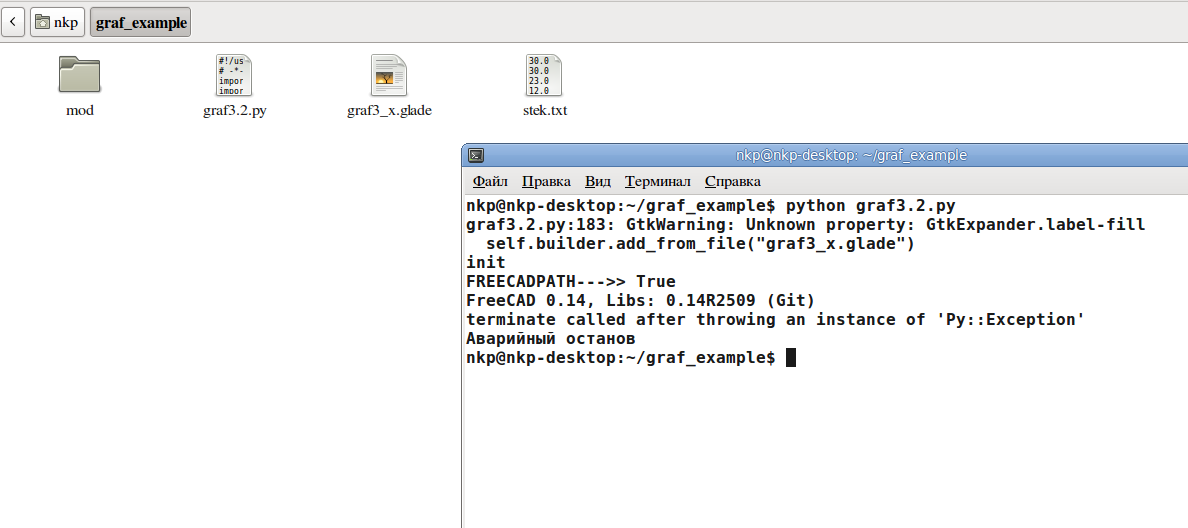

может ли работать,если:
убунта 10.04 FreeCAD 0.14
путь поставил FREECADPATH='/usr/lib/freecad/lib'
nkp@nkp-desktop:~$ locate FreeCAD
/home/nkp/.FreeCAD
/home/nkp/.FreeCAD/dxfColorMap.py
/home/nkp/.FreeCAD/dxfColorMap.pyc
/home/nkp/.FreeCAD/dxfImportObjects.py
/home/nkp/.FreeCAD/dxfImportObjects.pyc
/home/nkp/.FreeCAD/dxfLibrary.py
/home/nkp/.FreeCAD/dxfLibrary.pyc
/home/nkp/.FreeCAD/dxfReader.py
/home/nkp/.FreeCAD/dxfReader.pyc
/home/nkp/.FreeCAD/system.cfg
/home/nkp/.FreeCAD/user.cfg
/home/nkp/.config/FreeCAD
/home/nkp/.config/FreeCAD/FreeCAD.conf
/usr/lib/freecad/bin/FreeCAD
/usr/lib/freecad/bin/FreeCADCmd
/usr/lib/freecad/lib/FreeCAD.so
/usr/lib/freecad/lib/FreeCADGui.so
/usr/lib/freecad/lib/libFreeCADApp.so
/usr/lib/freecad/lib/libFreeCADBase.so
/usr/lib/freecad/lib/libFreeCADGui.so
/usr/share/freecad/Mod/Start/StartPage/FreeCAD.png
nkp@nkp-desktop:~$
вылетает ,так и не показав ничего...

nkp писал(а):путь поставил FREECADPATH='/usr/lib/freecad/lib'
а если слеш в конце добавить? FREECADPATH='/usr/lib/freecad/lib/'
И я версию 0.14 не проверял.
В терминале что пишет?

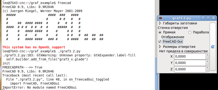

К сожалению проверить не смог. На убунте 10.04 программа запускается, а вот ФриКАД только версии 0.9 в репах. Разрабатываемая и стабильные версии для Убунты 10.04 не поддерживаются.
Снимок-2.png (3667 просмотров) <a class='original' href='./download/file.php?id=54323&mode=view' target=_blank>Загрузить оригинал (72.54 КБ)</a>
PS.
Проверил. Работать будет с версией FreeCAD 0.15 и выше, а она в свою очередь просит ядро 3.6 и выше.
