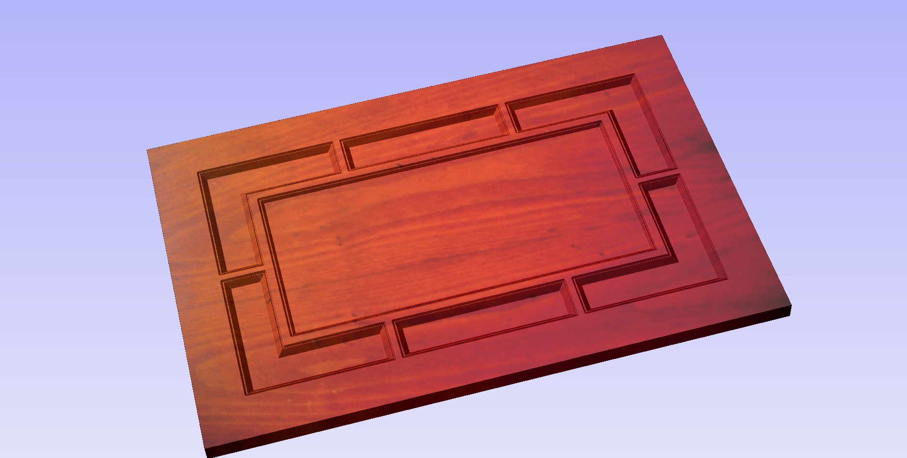

Всем привет. Vectric Aspire очень приятная программа. Которая экономит много времени. Не надо делать на чпу начальные образцы для клиентов(создаю мдф фасады). Нарисовал в автокаде- сбросил в Vectric Aspire. смоделировал рисунок- отправил клиенту, учёл замечания. подправил дошли до финала и ... написал заново программу в другой версии ЧПУ Woodwop 5 (параметрический файл). Над чем сейчас работаю. Теперь осталось как придумать что бы одна программа все размеры делала)))
Чистое 3-д применяю очень редко. Не то ЧПУ.
новый фасад.jpg (6611 просмотров) <a class='original' href='./download/file.php?id=54033&mode=view' target=_blank>Загрузить оригинал (213.87 КБ)</a>
